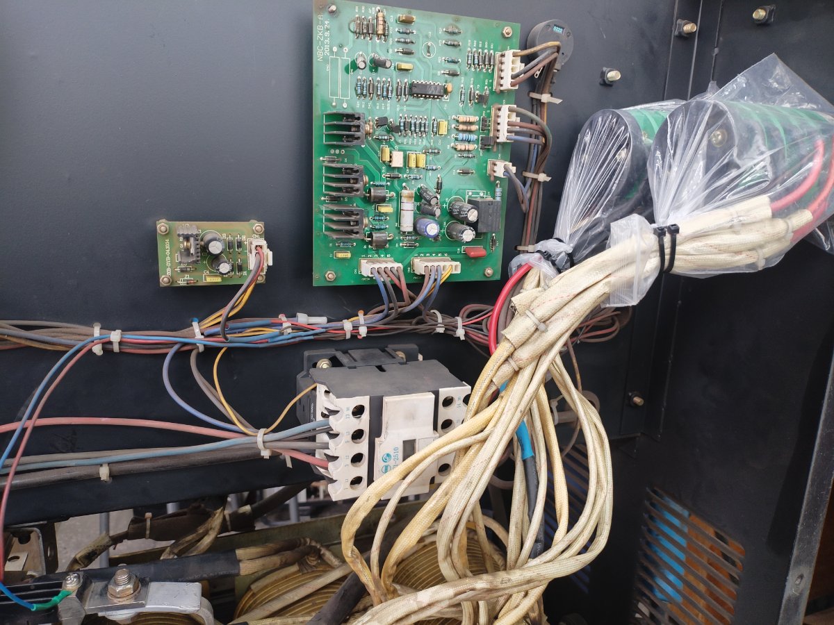

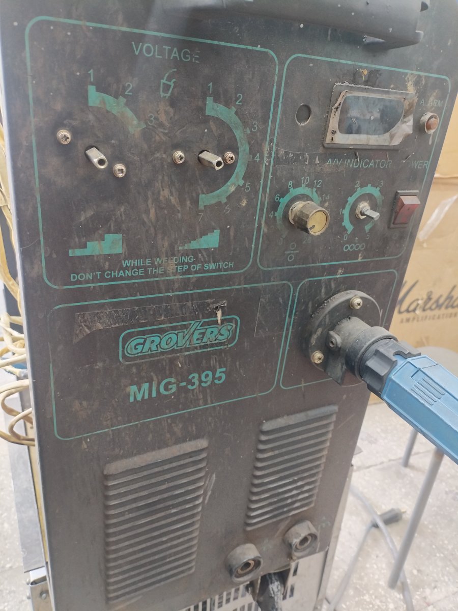

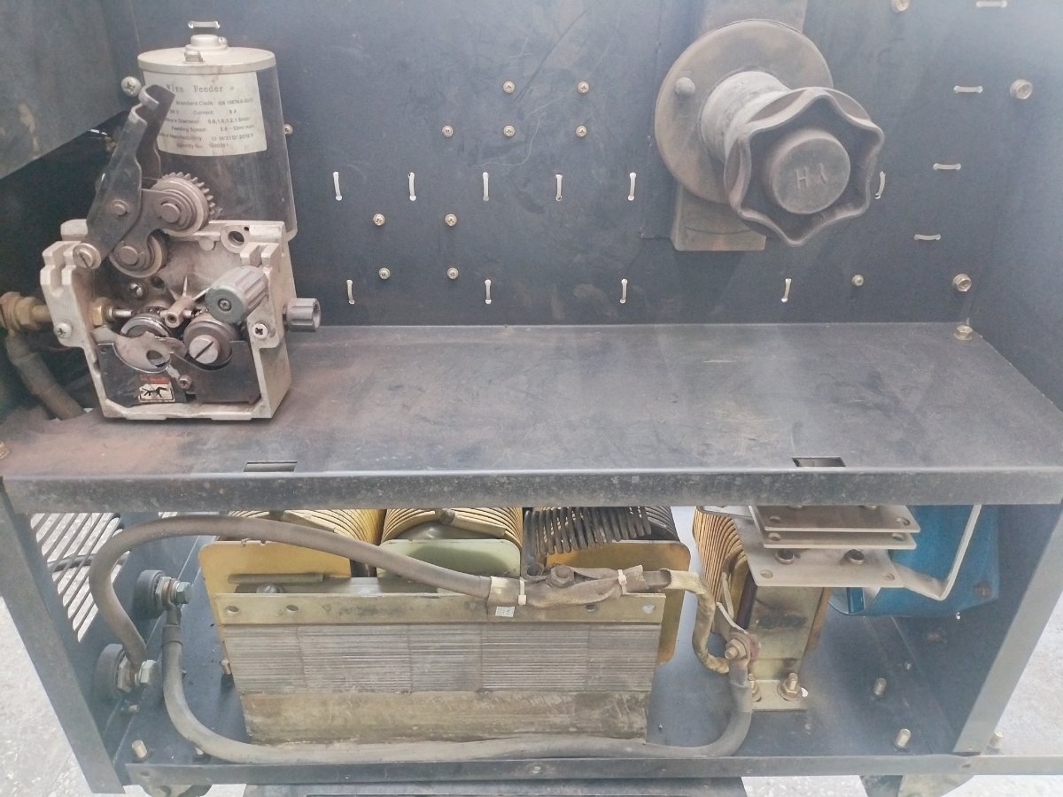

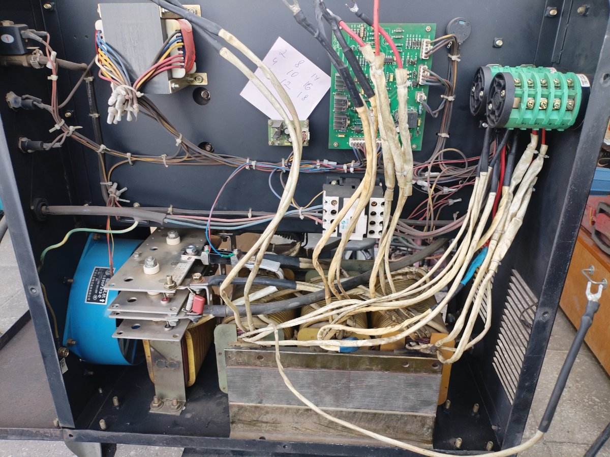

  2. Сгорел трансформатор силовой на Гроверс МИГ 395. Абразивом и металлической пылью протёрло первичку на корпус. Разобрали, продули, сняли переключатели, проверили их на правильность переключения. Установили другой транс , подключили мост, переключатели, одев на них пакеты для защиты от пыли. В итоге аппарат работает.
