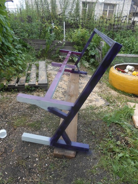

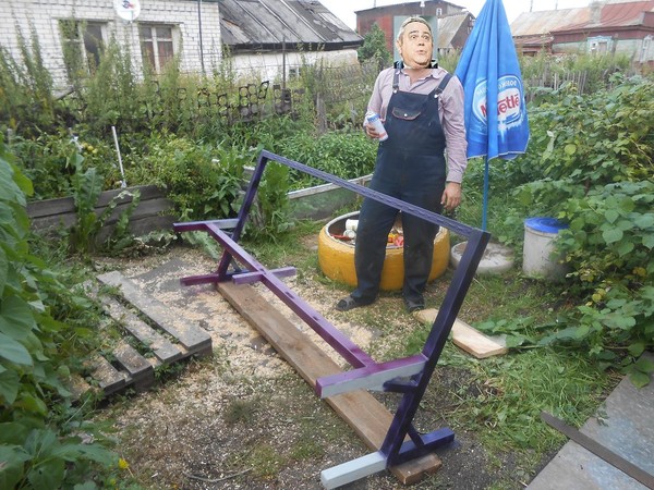

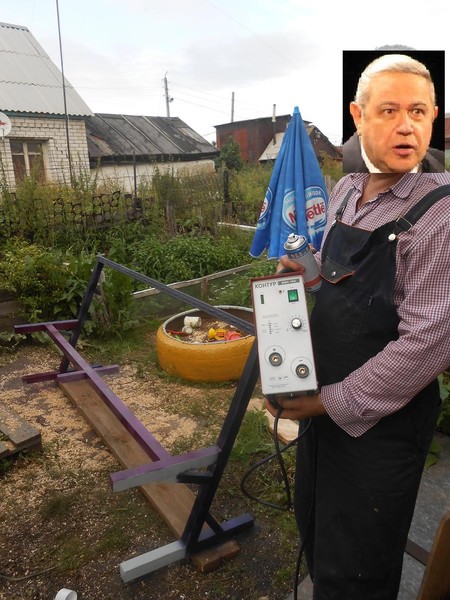

Вот она скамеечка для беседки. Материалы: труба 50х50 стенка 2 мм, труба 40х20х2 мм под спинку. Немного уголка 35 мм на усилители. Варил электродами ОЗС-12 ф3мм. Красил остатками красок под цвет спелой смородины. Вот что получилось.
За время работ было сожрано полведра спелой смородины.

Рудольф Шнапс, А что шифруемся под Петросяна

А я уж подумал, что Петросян и на сцене и в сварке дока, но только в сварке у него псевдоним Рудольф Шнапс! :)

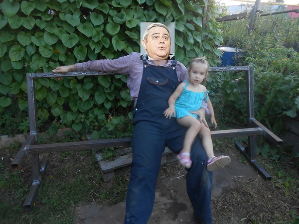

Фотки мне предоставил заказчик. Конструкцию варил в холодное время, по этой причине и не красил. На фото семья заказчика.
Стойка полностью разборная. Перевозится в багажнике автомобиля.
Фотографии подобной конструкции я уже выкладывал, но там фотографировались в гаражах, а теперь на даче, так сказать, в аутентичной среде.
