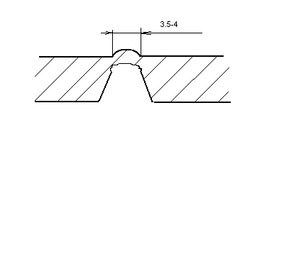

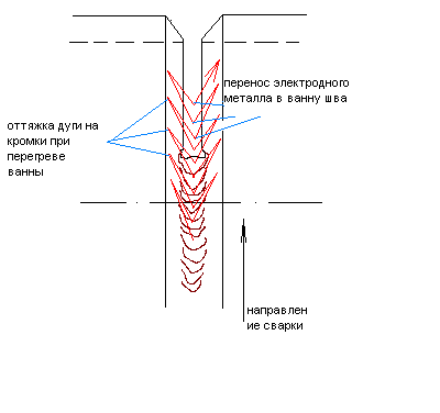

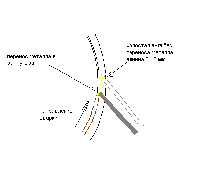

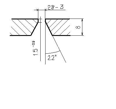

Пока сижу дома могу обрисовать что имею на данный момент:
На такой толщине при правильном токе и нормальном электроде стенку не перегреешь,так что выводить на кромки нет необходимости.Фаска ,на мой взгляд,маловата,я делаю 30*.Если всё-таки варить с такимим\ параметрами,притупление можно свести на "нет".Движения электрода,лично я,не размазываю вдоль кромок по направлению сварки,хотя такую методу не раз видел,а манипулирую от стенки к стенке в небольшом диапазоне с постоянным продвижением вперёд.На толщинах свыше 6мм это удаётся осуществлять с комфортом :-).А вот для токонстенных труб такой рисунок вполне уместен.
