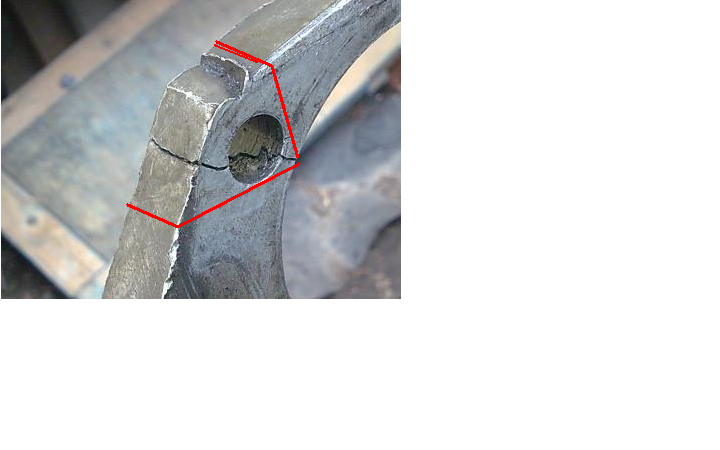

Отправлено 09 Апрель 2013 13:43
Всем ПРИВЕТ!
Всем,кому небезынтересно - история с люгером благополучно разрешилась следующим образом:
Я приехал в контору, ("про которую так долго говорили большевики"), мою деталь укрепили в тисочках. С помощью штифта совместили отломанный фрагмент и правильно позиционировали его относительно основной части. дальше началась сварка. В этом процессе, (похоже прерывания там не было, и случилось то, что и должно было случиться, как меня и предупреждали здесь,) отломанный кусок, имевший форму квадратной пластины толщиной 4 мм стал подгорать и ... сгорел совсем. Но Мастер не растерялся, и на его месте наварил мне здоровую ДУЛЮ из оплавленного алюминия. Денег с меня не взяли, потому как работа автором была признана "запоротой" и я в смешанных чувствах, заехав на строительный рынок и купив набор надфилей отправился домой. Дома - я первым делом взял полотно от ножовки и мучительно долго "вжикал" им туда - сюда внутри корпуса детали, пока внутренняя полусфера наплавления не отвалилась, обнажив довольно гладкую плоскость - по сути внутреннюю стенку вновь выплавленной, и уже монолитной детальки. Далее: через имеющиеся ответное отверстие для фиксирующего штифта я, подобрав свёрлышко, дрелью пронзил насквозь новообразование и получил выходное отверстие - как жерло кратера на противоположной стороне детали, там где должно было быть просто отверстие в пластине корпуса. Ну а дальше в дело пошли напильники и надфили - они и придали изделию необходимые форму и вид. К сожалению, переживая за результат и не будучи уверенным в том, что я делаю вообще - я не сделал поэтапный фотоотчёт того, что происходило. Как я понимаю, это было бы наиболее любопытно всем, кто следил за ситуацией, но ... увы, прошу прощения ... Прилагается фото "окончательного решения люгерного вопроса" со снятой щекой рукоятки.
P.S. изделие почти полностью восстановило свои эстетические (не считая мелких раковин) свойства, и полностью функционал.

#130 ARGONIUS
ARGONIUS
    orthodox
  • Участник
  • Cообщений: 2 578
  • Город:Н.Новгород
Отправлено 09 Апрель 2013 13:55
Хм. Найдите всё же контору в Москве, где есть МИГ-пайка цинковой проволокой, может в будущем приглодится вам или друзьям.

#132 ARGONIUS
ARGONIUS
    orthodox
  • Участник
  • Cообщений: 2 578
  • Город:Н.Новгород
Отправлено 09 Апрель 2013 15:23
Шурпет, я бы не сказал что всё радужно. Разве только там совсем нагрузки нет, тогда должно держаться.

#134 ARGONIUS
ARGONIUS
    orthodox
  • Участник
  • Cообщений: 2 578
  • Город:Н.Новгород
Отправлено 09 Апрель 2013 22:52
Меня повеселило слово алЛюминий в их хвалебных гимнах самим себе, в примерах работ ни одного шва я не увидел, а на десерт ниже в скриншоте.
Я как то раз на своей газовой горелке-иномарке приварил ТИГ-ом резьбовые разъёмы срезаные со старой российской. Латунь. Всё теперь латунь варят только в Москве и Алатыре. И даже герметично :)
Прикрепленные изображения

#137 Schulze
Schulze
  • Новичок
  • Cообщений: 24
  • Город:Москва
Отправлено 10 Апрель 2013 10:12
Может, это она (проволока) и была ... варили с помощью прутка, вытащенного из одного из нескольких десятков тубусов с проволочками ...
Откровенно говоря меня эта "контора" с самого начала насторожила по нескольким причинам-один телефон, время приема звонков с 8 утра и до 22 вечера(а точнее ночи), на всех фото только довольно древняя хоть и неплохая Брима, везде один и тот же патлатый сварщик. Весьма богатый перечень металов с которыми работают. Одним словом театр одного актера и громкое название. Я к таким "универсалам" отношусь крайне насторожено.
Всё подмеченное точно: (очевидно- дедуктивный метод), место находится в аккуратно обустроенном соединённом тандеме гаражных боксов и внутри находится один человек ... "универсал" ...

#138 ARGONIUS
ARGONIUS
    orthodox
  • Участник
  • Cообщений: 2 578
  • Город:Н.Новгород
Отправлено 10 Апрель 2013 10:31
Schulze, нет, это была не она. И тот человек который варил даже и не знал что варит, поначалу. Иначе, уверяю Вас, он бы и не взялся. Это судя по тому как Вы описали процесс и чтоя видел на его сайте я такой вывод сделал. Онто подумал что будет варить обычное алюминиевое литьё, типа колёсных дисков, и присадку из тубуса вытащил скорее всего для силумина, а когда зажёг дугу на металле и она стала его рвать, а не плавить, и всё в белом дыму и хлопьях, тут то до него и дошло что это не силумин а ЦАМ. Он то и слово алюминий правильно написать не может, и ахинею всякую несёт в хвалебных гимнах своему "СТС". Это просто человек более-менее уверено владеющий горелкой, и я отдаю ему должное что он смог хоть как то наплавить алюминиевую присадку на ЦАМ- это далеко не просто.
А по цинковой проволоке и МИГ-пайке-это скорее крутая автосервисная тема,там обычной аргонной горелкой не расплавишь цинк- просто испарится. Это пайко-сварка разнородных металлов, оборудование для такой работы около 400 тыр стоит. В общем найдёте кто этим занимается в Москве- смогут вам и приятелям такие пистолетики-автоматики варить.
  • 0
#139 Schulze
Schulze
  • Новичок
  • Cообщений: 24
  • Город:Москва
Отправлено 10 Апрель 2013 11:36
SchulzeА по цинковой проволоке и МИГ-пайке-это скорее крутая автосервисная тема...
А эта технология позволяет работать по такой миниатюре, которую представляет мой случай ?
Дело в том, что ... кривенькая трещинка прошла по всей длине приваренного тельца ... на рукоятке сзади не видно, дефект проявился под боковой накладкой (щёчкой) рукоятки ... штифт фиксации механизма, проходивший через отошедшую часть детали сместился и всё нужно начинать сначала ...
  • 0
