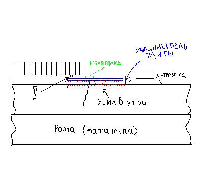

Помогите товарищи-сварщики.... Возникла срочно - сломалась рама (точнее подрамник) сваебойки на базе УРАЛа. Швеллер №24, толщина металла примерно 8 мм, с обратной стороны стоит косынка - для того чтобы полки швеллера не складывались, марку металла пока узнать не удалось.... Кто-то может подсказать как сохранить равнопрочность сварного соединения? РД, инструкции, госты. Кто-то может быть сталкивался с подобным? Марка электрода какую посоветуете? Вообщем по принципу кто чемс может...
Вот так выглядит со стороны... И с другой стороны также...

Очень распространённая "травма" швеллера от кривых рук. Работа балок (двутавры, швеллеры,фермы) заключается в восприятии нагрузок полками (сжатие - растяжение), стенка балки всего лиш связь полок в диагональном направлении (работает на сдвиг) потому: полки балок варить поперёк или сверлить крепежи в них - убийство. если это заводской шов - технолог полный баран. Одно дело стыковка швеллера однородным швом по всему сечению - другое дело провар по одной полке да ещё и совместно с плитой поворотной части бурильно-копровой установки (сваебойки) по которой рассеивается нагрузка на весь подрамник.... Это эмоции. Что же делать!? Во первых - дать затрещину механизатору чтоб опускал механизм на землю плавно и подтягивал стремянки подрамника. далее приподнять механизм бурилки с упора чтоб трещина сошлась, сделать разделку кромок трещины стенки с улицы, удалить старый шов и сделать разделку в трещине полки сверху. заварить.зачистить шов на полке "заподлицо". скрутить гайки и шпильки зубчатого венца в районе операции.найти кусок стали толщиной идентичный плите поворотной платформы и удлиннить платформу над полкой по максимуму (по снимку получается 90мм гдето .хз) приваркой к бедной полке продольными швами . Затем найти гдето мёртвую раму и вырезать с неё фрагмент полки чтобы сделать новый элемент жёсткости, связав плиту и нарощенный кусок этой полосой продольными швами (никаких поперечных кроме лечения старой трешины и стыковки удлиннителя плиты) на нижней плоскости леченой полки можно тоже приварить полосу при помощи продольных швов. никакие операции по усилению стенки не резонны и носят успокоительный характер. Так получится "протез" верхней полки. и всё время не забываем про шпильки - чтоб не упёрлись! (Моя так понимать Паш). Вообще рамы варить нельзя... Безопасность движения. Но подрамник совсем другое, на это не влияет. Вот в месте операции ещё бы стремяночкой стянуть... да рессорные кронштейны видимо не дадут :wacko:

Трещину разделать и заварить АНО-21, АНО-36, можно и теми же электродами, которые советовали коллеги выше. Усиление шва снять. Если нет возможности установить вставку с внутренней стороны, то снаружи приварить продольными швами и электрозаклёпками вставку из швеллера №20 или №22. Если полки швеллера будут мешать, можно их немного укоротить. Удачи!
а к существующей полке его вообще не приваривать? А если сверху накладку и на ней продольными швами...

Сварик, я правильно понял?

Вот моя фантазия в цвете: Прикрепленный файл  Копробурка.bmp   440,68К   579 скачиваний ...Да Паш, приваривать.

У вас на эскизе показан уголок, я швеллер бы приварил. Подрезал только бы полки швеллера на всякий случай, чтобы они не мешали колесу. Если не мешают, то не трогайте. А верхние накладки варите по инструкциям Soma.

Еще один вопрос - варить стоит короткими швами вразбежку? Сплошной шов даст слишком сильное напряжение металла? Стоит ли перед сваркой нагреть металл в зоне рядом с трещиной? и вокруг усилений? а если варить аргоном? какой присадок использовать?

Аргон? сомневаюсь. Полуавтомат в несколько проходов безостановочно максимальной однородностью шва по тепловложению. "Миротворец" практиковал это, свисни ему в личку - пусть сюды напишет чего.. Я двутавры и швеллера сращивал в "удобных" положениях, трещины лечил только в малонагруженных узлах, обечайках. (на фото крупного плана заметил одну нехорошую особенность "лопнувшего" шва - шов закончен незаполненной ванной, да еще вместе наибольших напряжений) :(

Доже и не пытайся, слишком большое тепловложение вызывает большое напряжение и быстро порвёт. Если нет П/А то лучше ММА(РДС). Так же сквозная разделка, проварка корня обязательно, только снизу вверх и сварка снизу вверх. Варить не перегревая металл одиночными валиками накладывая друг на друга с перекрытием. Околошовная зона не должна быть красной. После каждого прохода удалять шлак полностью, чтоб исключить пористость шва при следующих проходах.

Миротворец,спасибо... про аргон это была фантазия.... после последней сварки чугонного блока компрессора с аргоном пока не разговариваю (заварить получилось, альтернативных способов не было - не ПАНЧ, не ММА электродов, пришлось варить аргоном). То есть если варить РДС то варим трещину снизу вверх без отрыва дуги ну и соответсвенно без перегрева металла? накладки (уголок, пластины) варим продольными швами также без отрыва и без перегрева металла соответсвенно?

Только с отрывом. как в пульсе, чтоб металл успевал застыть.
