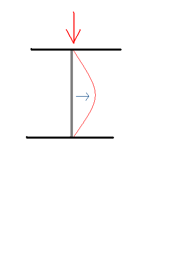

Лепило Опубликовано 6 декабря, 2011 Автор Поделиться Опубликовано 6 декабря, 2011 Решил. Отказался. Не чем сверлить. Всё остальное дорого. Но эт другая тема теперь. В ньютонах значит. А если например алюминиевый пруток 10 мм сечения держит 6,7 ньютон при нагрузке строго сверху и с изгибом как на фото то енто сколько кг? Там же ещё зависит от ускорения... Как бы всё енто почувствовать в кг.Безымянный.bmp Ссылка на комментарий Поделиться на другие сайты Поделиться
copich Опубликовано 6 декабря, 2011 Поделиться Опубликовано 6 декабря, 2011 Решил. Отказался. Не чем сверлить. Всё остальное дорого. Но эт другая тема теперь. В ньютонах значит. А если например алюминиевый пруток 10 мм сечения держит 6,7 ньютон при нагрузке строго сверху и с изгибом как на фото то енто сколько кг? Там же ещё зависит от ускорения... Как бы всё енто почувствовать в кг. А о каких киллограмах идет речь? Если о массе приложенной в 6.7 Ньютон, то:Если сила измеряется в Ньютонах, т.е. m*g, то m= 6.7\9.8 = 684 грамма. Масса 684 гр это 6.7 Ньютона. Как с силой упругости связать ... да собственно наверное не нужно. Ссылка на комментарий Поделиться на другие сайты Поделиться

Лепило Опубликовано 7 декабря, 2011 Автор Поделиться Опубликовано 7 декабря, 2011 Ерунда какая та. Прогу скачал "Устойчивость стержня трубчатого сечения 1-я версия". 684 грамма 10-ти мм пруток 1000 мм длинной. Что то не то. Да он не один десяток кило выдержит.Думал вот оно "счастье". Опять чего то не понял. Ссылка на комментарий Поделиться на другие сайты Поделиться

Лепило Опубликовано 13 декабря, 2011 Автор Поделиться Опубликовано 13 декабря, 2011 Приветствую. Да задача просто звучит. Как сэкономить при изготовлении не больших металлических конструкций и чтоб не кого не угробить этим.На фото сделанно с запасом наверно под тонну. Ну нафига???! Если воруешь материал то понятно а если покупаешь. В нете можно найти несколько роликов когда подобные вещи ломаются....... Не не с такой рамой конечно.Вопрос то может и ерундовый но есть.... Та прога как раз подобные задачи решала как показалось с первого взгляда. Но как показывает попытка применить то алюминиевый стержень 1000 мм длинной и 10 мм диаметр держит где то 600 грамм при давлении с верху. Ерунда какая то. Да он не один десяток выдержит.Там и вводить то особо нечего. Простая прога. Как говорят в 3-х соснах заблудится... Может и мелочь но разница потом сотни руб може быть если правильно материал использовать. Вот детские стенки делал из профиля 50*25 мм. Теперь 40*20. Разница вроде 15 р с каждого метра а держи норму. Вот я о чём. Ссылка на комментарий Поделиться на другие сайты Поделиться
copich Опубликовано 15 декабря, 2011 Поделиться Опубликовано 15 декабря, 2011 (изменено) Приветствую. Да задача просто звучит. Как сэкономить при изготовлении не больших металлических конструкций и чтоб не кого не угробить этим.На фото сделанно с запасом наверно под тонну. Ну нафига???! Если воруешь материал то понятно а если покупаешь. В нете можно найти несколько роликов когда подобные вещи ломаются....... Не не с такой рамой конечно.Вопрос то может и ерундовый но есть.... Та прога как раз подобные задачи решала как показалось с первого взгляда. Но как показывает попытка применить то алюминиевый стержень 1000 мм длинной и 10 мм диаметр держит где то 600 грамм при давлении с верху. Ерунда какая то. Да он не один десяток выдержит.Там и вводить то особо нечего. Простая прога. Как говорят в 3-х соснах заблудится... Может и мелочь но разница потом сотни руб може быть если правильно материал использовать. Вот детские стенки делал из профиля 50*25 мм. Теперь 40*20. Разница вроде 15 р с каждого метра а держи норму. Вот я о чём. Теперь понятно. Тогда вот тут програмка:http://www.softsklad.ru/science/naukatehs/7758prog.html Что получается: длина стрежня 1000мм, материал - алюминий, при диаметре 10мм и толщине стенки 5мм (стержень) предельная нагрузка составит 82.4 Н . В кг - 8кг 240 грамм. Если я правильно понял, то нас интересует с лево на право 3-я схема. Т.е. верхняя часть прутка к чему прикладывается нагрузка - находится в свободном положении. Такое пойдет? P.S. Но тут не учитывается дополнительная сила, которую прикладывают, когда кладут штангу. Эта сила уменьшает предельную нагрузку выдерживаемую стержнем. А то что конструкции разваливаются, по-моемому это связано с качетсвом сварки. Изменено 16 декабря, 2011 пользователем copich 1 Ссылка на комментарий Поделиться на другие сайты Поделиться

Модератор tig Опубликовано 16 декабря, 2011 Модератор Поделиться Опубликовано 16 декабря, 2011 Причем похоже оба...Ньютон — производная единица. Исходя из второго закона Ньютона она определяется как сила, изменяющая за 1 с скорость тела массой 1 кг на 1 м/с в направлении действия силы. Таким образом, 1 Н = 1 кг·м/с2.Так что 82.4 Н .=82.4 кг 1 Ссылка на комментарий Поделиться на другие сайты Поделиться
Лепило Опубликовано 17 декабря, 2011 Автор Поделиться Опубликовано 17 декабря, 2011 Енто если без всякого ускорения значит, если поставить 82 кг на этот пруток то по проге он выдержит. Это уже более подходит. Ссылка на комментарий Поделиться на другие сайты Поделиться

copich Опубликовано 19 декабря, 2011 Поделиться Опубликовано 19 декабря, 2011 Енто если без всякого ускорения значит, если поставить 82 кг на этот пруток то по проге он выдержит. Это уже более подходит. Если строго вертикально, то 82 выдержит. Но согласно вашей картинки, где масса кладется сверху, т.е. усилие прикладывается сверху но при этом имеется ни чем не закрепленный конец, то 82 уж более чем согнет пруток. Видимо 8 кг выведут из равновесия систему, что приведет к развалу конструкции. Поэтому и считается, что 8 кг это критическая масса для данной системы.Достаточно применить пруток 20 мм, то уже выдерживает 131 кг. Если труба 20мм с толщиной стенки 2мм - приблизительно 78 кг критичная масса. Так? Взял отсюда: Моя ссылка Так что с небольшой коррекцией имеем ответ 8,4 кг. Ссылочка убедительная 1 Ссылка на комментарий Поделиться на другие сайты Поделиться
