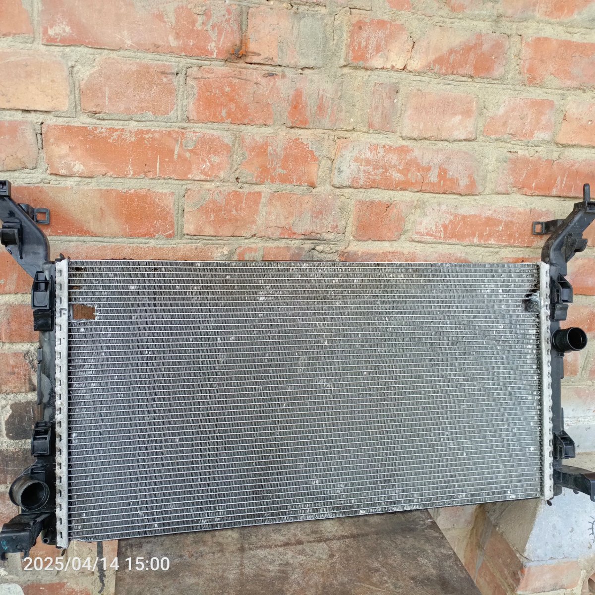

Примерно такая же редкая хреновина с редкого Шевроле.Две трубки обрезаны и загнуты,плюс пробитый бачок. Пробоина примерно мм 30,заклеенная эпоксидной смолой с наложением стеклоткани. Если нужен срочный ремонт,скажем,где-то в дороге,то обрезаем трубку,раскрываем ее,заполняем герметиком,заворачиваем и поверх обжимаем алюминиевой накладкой -абсолютно рабочий вариант. В этом случае пришлось снимать бачки.На что надо обратить внимание. Прокладка,вроде бы квадрат,но размеры немного плавают. Прокладка должна быть установлена так как была,лучше сделать метки.Сварку лучше начинать с отступая от края трубки,чтобы закрыть нормально концы.При опрессовке на месте склейки течь,но это уже не моя проблема.Сейчас есть клей духкопонентный порошковый,который позволяет качественно заделать подобные повреждения.

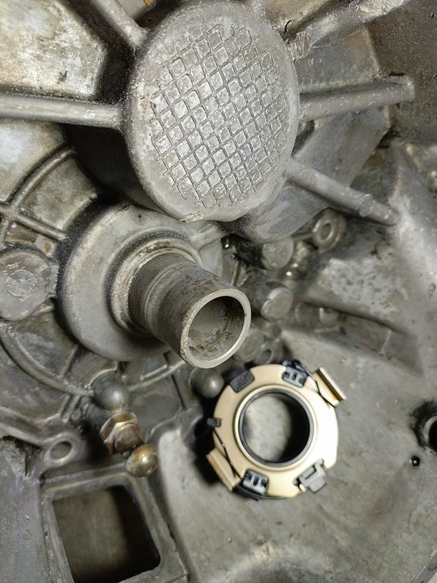

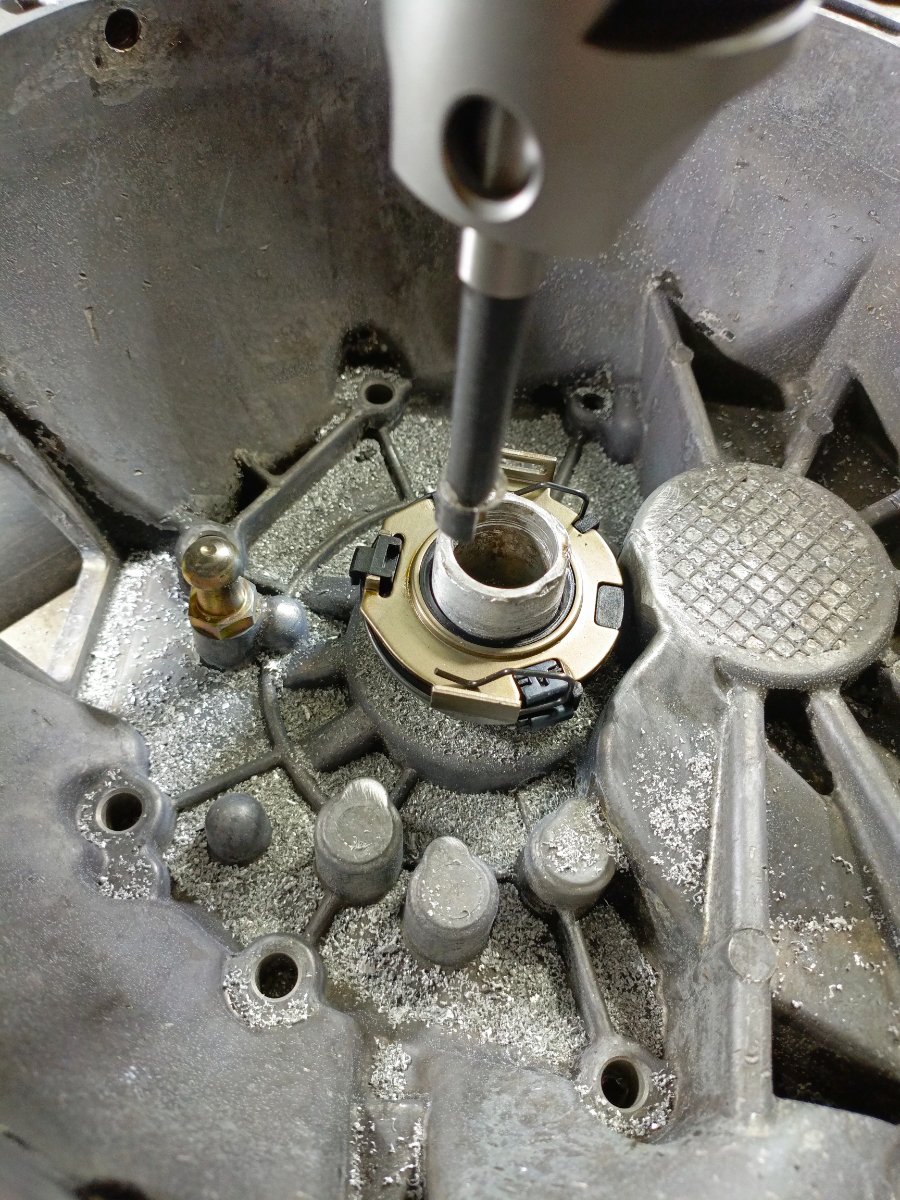

Добавлю.На снимке белая прослойка -это цементит.Эта прослойка при сварке без подогрева,будь это полуавтомат или тиг,появиться в любом случае. Повышенные режимы сварки приведут к росту этой прослойки,так как перемешивание основного и электродного металла будет больше,чем при нормальном режиме,тем более что это NiFe/.
Зачем ее греть целиком,когда подойдет местный подогрев,хотя бы до градусов 120С.Местный подогрев подразумевает не нагрев самой разделки,а бОльшую площадь детали-несколько кв.дециметров с плавным переходом температуры нагрева в глубь детали. Пневмозубилом? ...надо взять отбойный молоток,что там мелочиться? Никакие пневмоинструменты не должны применяться,только молоток,наставка ,чтобы чувствовать силу удара при проковке.Трещина должна быть вырезана вся с опережением вершины на 5-6мм. Сварку с подогревом и выверенными режимами,а не как в этом случае,а облицовку лучше было бы сделать панч11-граничного слоя. По этому снимку.Важно уменьшить зону подкалки,а не увеличивать ее завышенными режимами.Усадка при завышенных режимах даст трещины.
