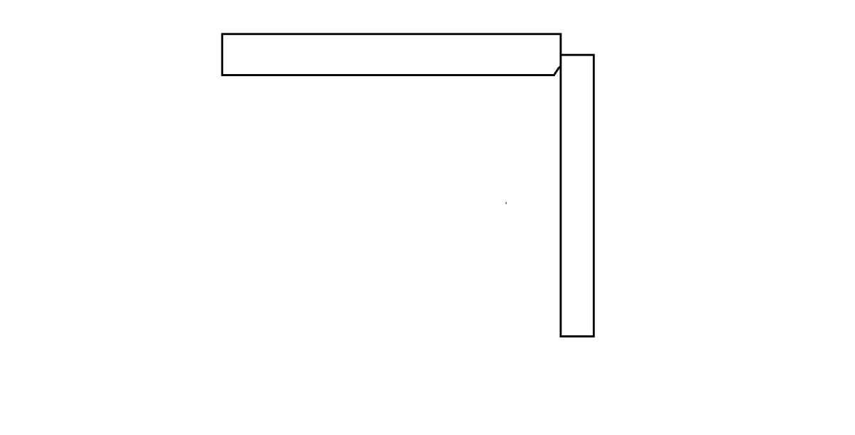

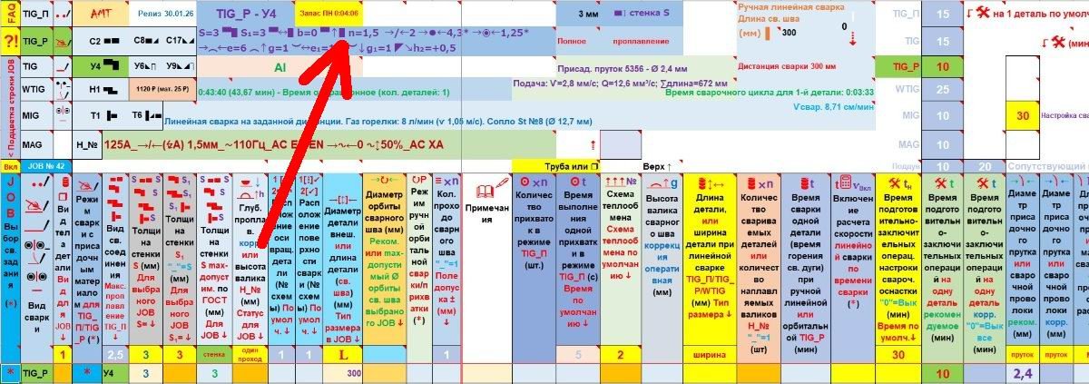

  2. Тоже хотел обратить внимание потерпевшего на то что У4 "вровень" (n=0) для значимых толщин стенок - неудачный выбор. Но не стал. Думал моя картинка будет внимательно рассмотрена. Тогда еще раз, с акцентом на геометрию.

  4. Виктор, когда в следующий раз такую конструкцию собирать будешь, действуй по другому алгоритму- (Обратная сторона зачищена, угол притуплен) если нет зазора , сдвинь деталь. При сварке обращай внимание на отверстие появившееся на стыке деталей, регулируя ширину добьёшься обратного валика.

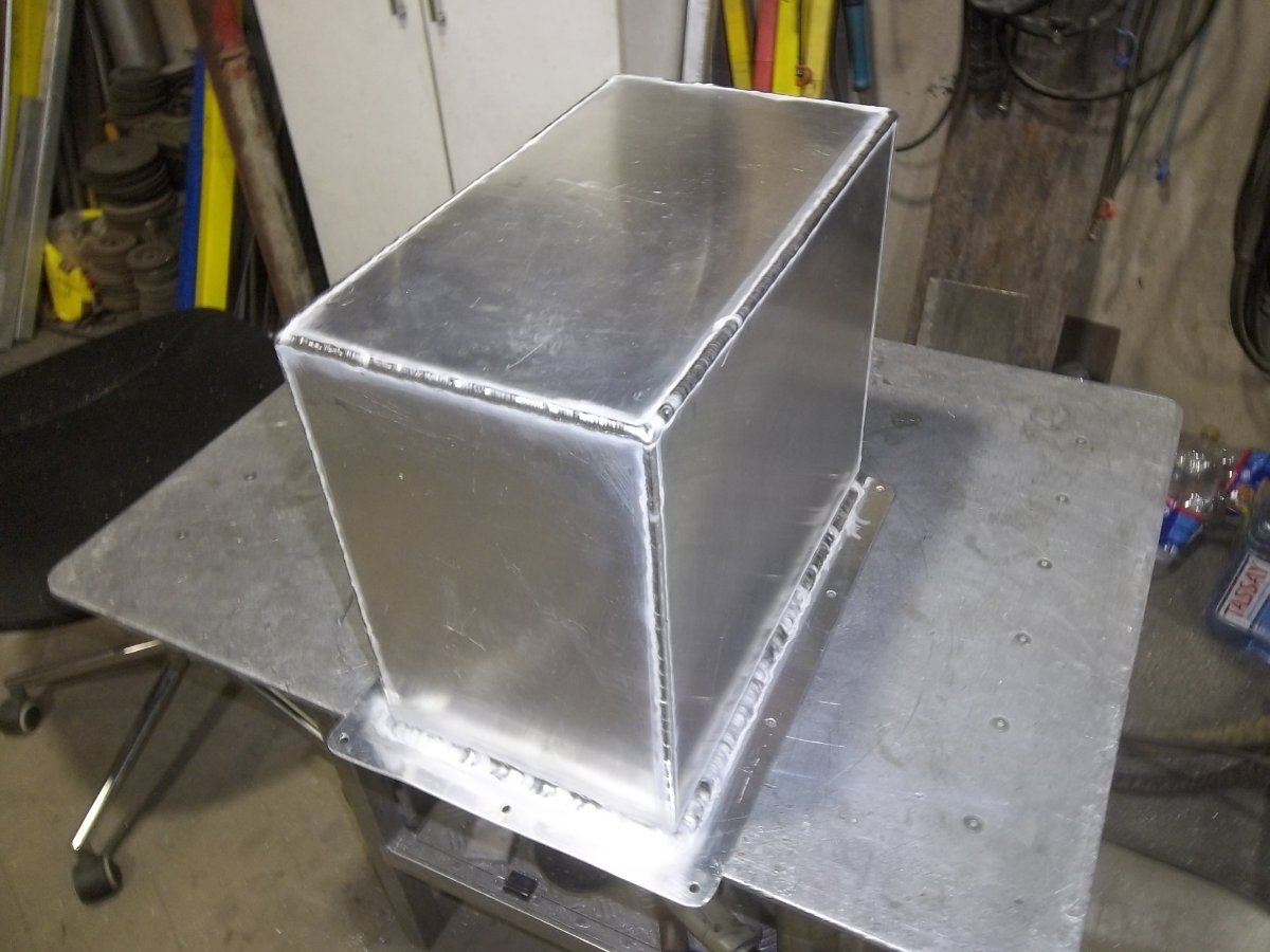

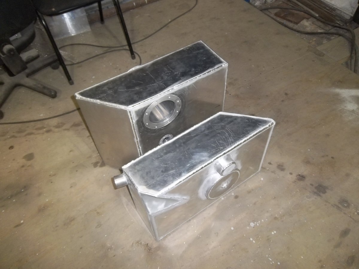

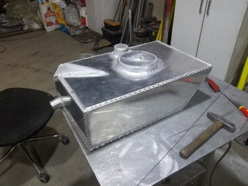

  6. Оправдание лени. Потом " забьёшь" и на другое. Сборка бака .Могу ещё накидать.
  7. Указал своему ИИ сварное соединение У4 и толщину стенки - получил ГОСТовские параметры сварочного соединения; сварочный ток; сопло горелки; расход газа; диаметр электрода и присадки; скорость сварки; цену перформанса и т.д.

  10. Просто воспользовался случаем и проверил свой доморощенный ИИ на адекватность - не подкачал чертяка.

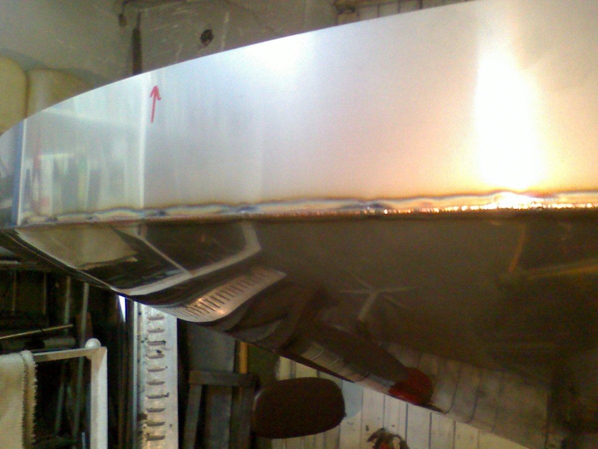

  11. Заметил и оценил, предыдущий ремонт рельса, ровнее получалось, там была возможность руки на стол или на колено переть. А в этом случае в основном на весу, ну результат соответственно. Даже рукав на плечо вешал чтоб горелку не тянул.

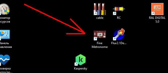

  13. А у кого-то метроном есть и вне головы (на компе). Правда ни разу не пользовался. Была одна задача (фото), когда было необходимо синхронизировать частоту импульса с подачей горелки, но тогда без метронома справился. Больше такого случая не подворачивалось.

  15. Так я и не отказываюсь от советов, слушаюсь и повинуюсь. Но, бывает иногда. Днём пока свет солнечный в окно хорошо попадает, алюм блестит сильно, чуть его пошкрябал, кажется норм, фото сделал, дальше работаешь. А потом как глянул фото, оййй, угол целый пропустил, царапки оставил не чищены, камера вывела на чистую воду, но это потом, процесс то уже дальше пошёл. Я не оправдываюсь, виновен, буду исправляться.
  16. Мне в плане освоения сварки алюминия в начале пути очень помогли видео на ютубе с канала weldingtipsandtricks, могу прям рекомендовать, для начального уровня неплохое подспорье понять некоторые свои ошибки и кое что переосмыслить. Для себя понял, что для красивых соединений надо дать току чуть больше и двигаться быстрее, чем темп и ток к которому вы привыкли, не размусолливать, а переть вперёд к цели. Подавать пруток быстро, в один и тот же такт, как будто у вас в голове отбивает метроном. Руки надо выставить изначально удобно с опиранием на тот же локоть, а руку которая держит присадку на тот же мизинец, чтобы вы могли вести обе руки по идеальной прямой, как по рельсам, ну и про тщательную подготовку перед сваркой вам выше уже сказали, это на самом деле самое важное для качественного результата. Если с ютубом беда и никак им не можете воспользоваться, напишите, залью видео с того канала в вконтакт тот же и сюда ссылку скину Дополню, у вас аппарат с функцией импульса, стоит понять как он работает и научиться его использовать, при оптимально подобранном режиме вы сможете получать как проплавление без проваливания, так и визуально красивую чешую. Выше писал про метроном в голове, импульс при оптимально выставленной для вас частоте может быть звуковым подспорьем, облегчающим задачу равномерной подачи присадки в одинаковый период времени.
