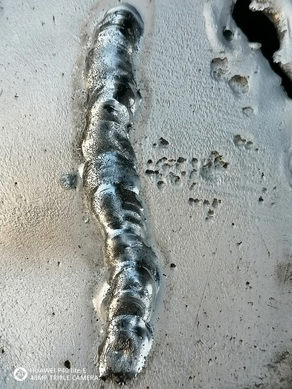

  12. А из сопла горелки как дует? Свистит? слегка шипит? Или вообще еле-еле прислушиваться надо?
  13. да все, на весь город всего две точки и сами они его не делают привозят из краевого центра. расход 6-8 л. по шарику.
  14. Таки и поставьте его посередине. Зона очистки появилась,её видно вокруг шва ,а электроду легче жить будет.

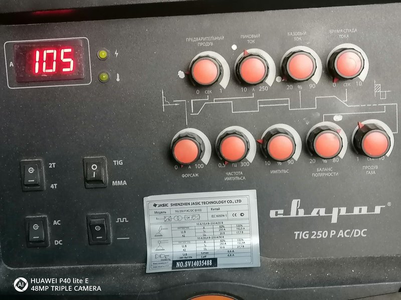

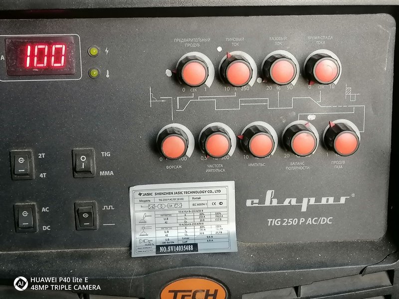

  15. у меня только один цвет, бмрюза или синий, вл 20. других нет. баланс на фото где 102 первая, и 91 там стоит посередине, потом начал крутить на увеличение, разницы не заметил.
  16. Ну вы легких путей не ищете . В ней же что пор,что грязи. В инете скачайте таблицу цветовой маркировки вольфрамовых электродов. В ней же будет указано для какого вида тока они применяются. С балансом что-то не понятно: как по мне далеко в + залезли. Когда был сундук -поставил на середину и практически не трогал. Теперь-газ. Там, где вы его купили, все заправляются ? меняют баллоны? Расход как выставляете? Сколько? В общем-конечно лучше.

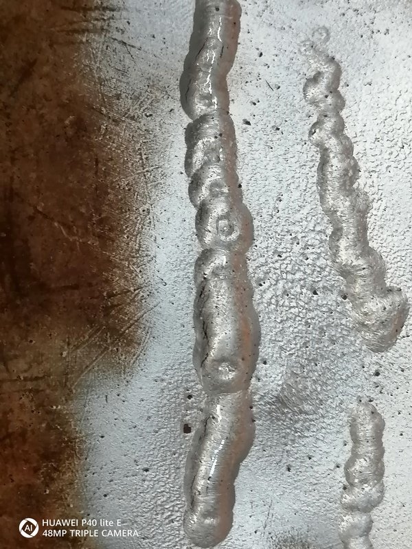

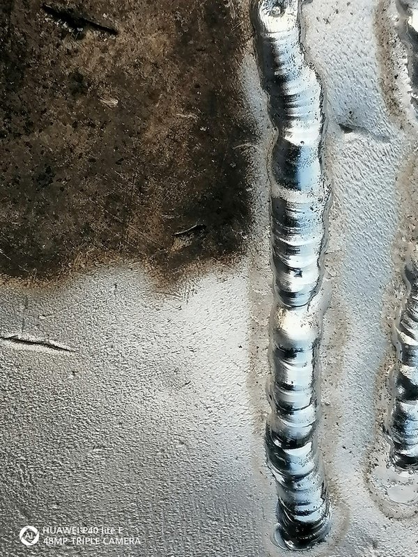

  17. обратная сторона, металл кастрюля 2мм, сжёг перчатку

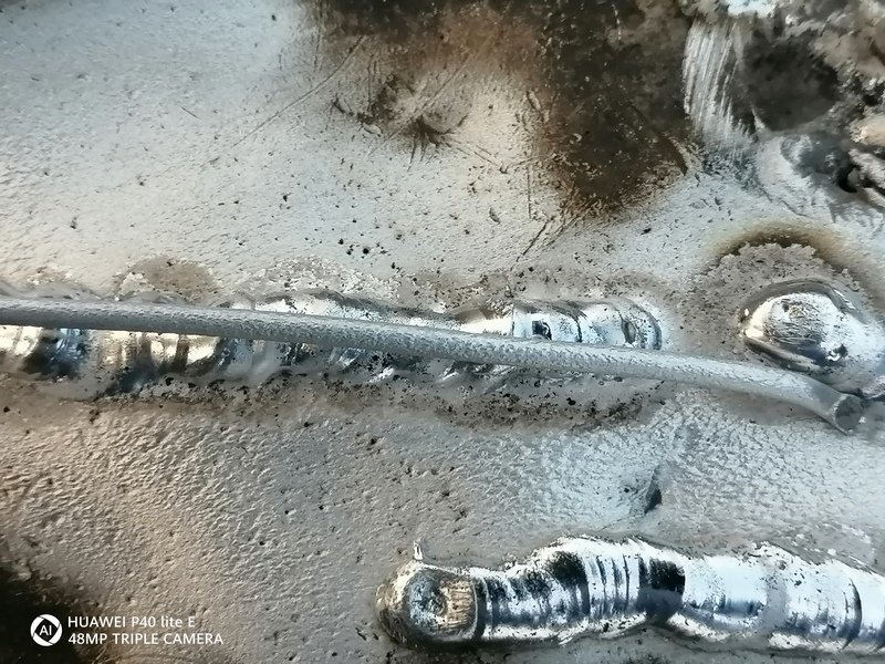

  18. первый раз сегодня пробовал подавать присадку через фигушку
  19. пульс не трогал электрод 2.4 синий, присадка провод(ну жалко пока присадку фирмовую мало её. а провод не безлимит , но есть), пульс не трогал совсем.
  20. вот попробовал сегодня. помимо чтения. Ну а как не трогать, не пробовать, это тоже самое что сказать маленькому ребёнку не совать пальцы в розетку.
  21. Хоть марку и диаметр скажете? Цвет хвостика электрода -какой?
  22. фото не делал, электроды уже переточены вновь и вновь.
