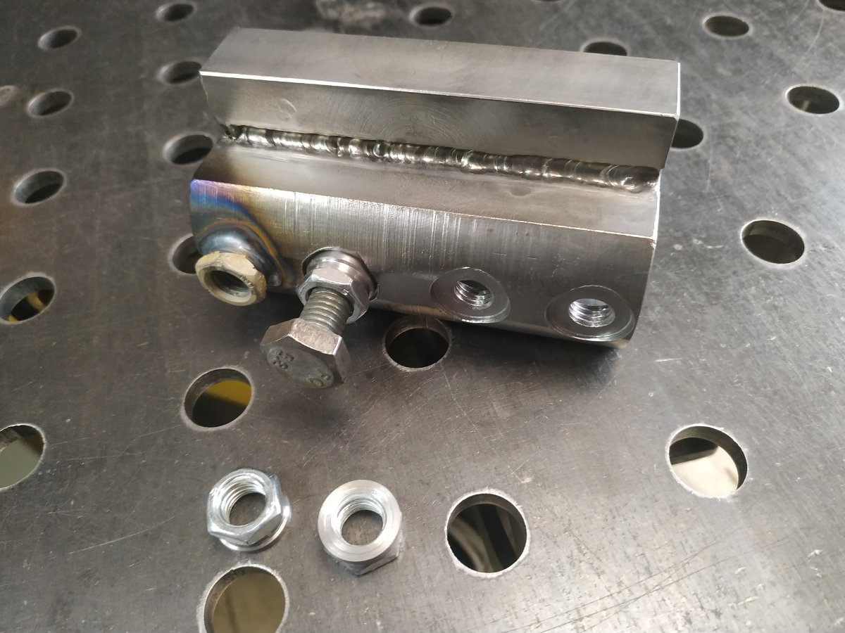

"... у всякого свой вкус: один любит арбуз, а другой - свиной хрящик" (с) Я вот так люблю (с фланцевой гайкой не нашел фото, на днях, если все сложится, сфоткаю).
Ни в коем случае. Обжечь гайку, чтоб выгорел цинк, лампой паяльной, газовой горелкой, без фанатизму))), взять присадочный пруток, ( проволоку от П А, или пруток для Т И Г , выставить 60_ 65 А, включить ДС, остро заточить электрод, зачистить гайку, профиль, зачистить место куда прицепите обратный кабель, открыть газ, выставить расход 8-9 л/м. Между гайкой и профилем вставить пруток, зажечь на нем дугу и перемещая покачиванием электрод добиться сплавления кромок. Повторить с противоположной стороны. Потом обварить с присадком.
Если гайка с фланцем, то очень тщательно удалить цинк (в том числе и с привалочной плоскости из зубьев) и на токе 40-60 А своим телом (ток будет зависеть от ловкости). Гайку хорошо прижать. Если гайка как на первом фото, то можно повредить резьбу. Лучше гайку с фланцем.
