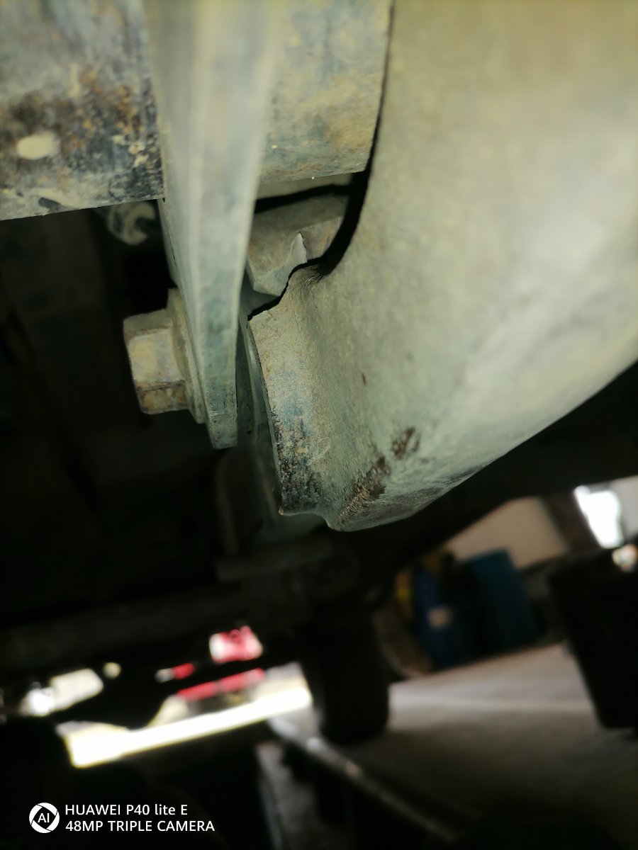

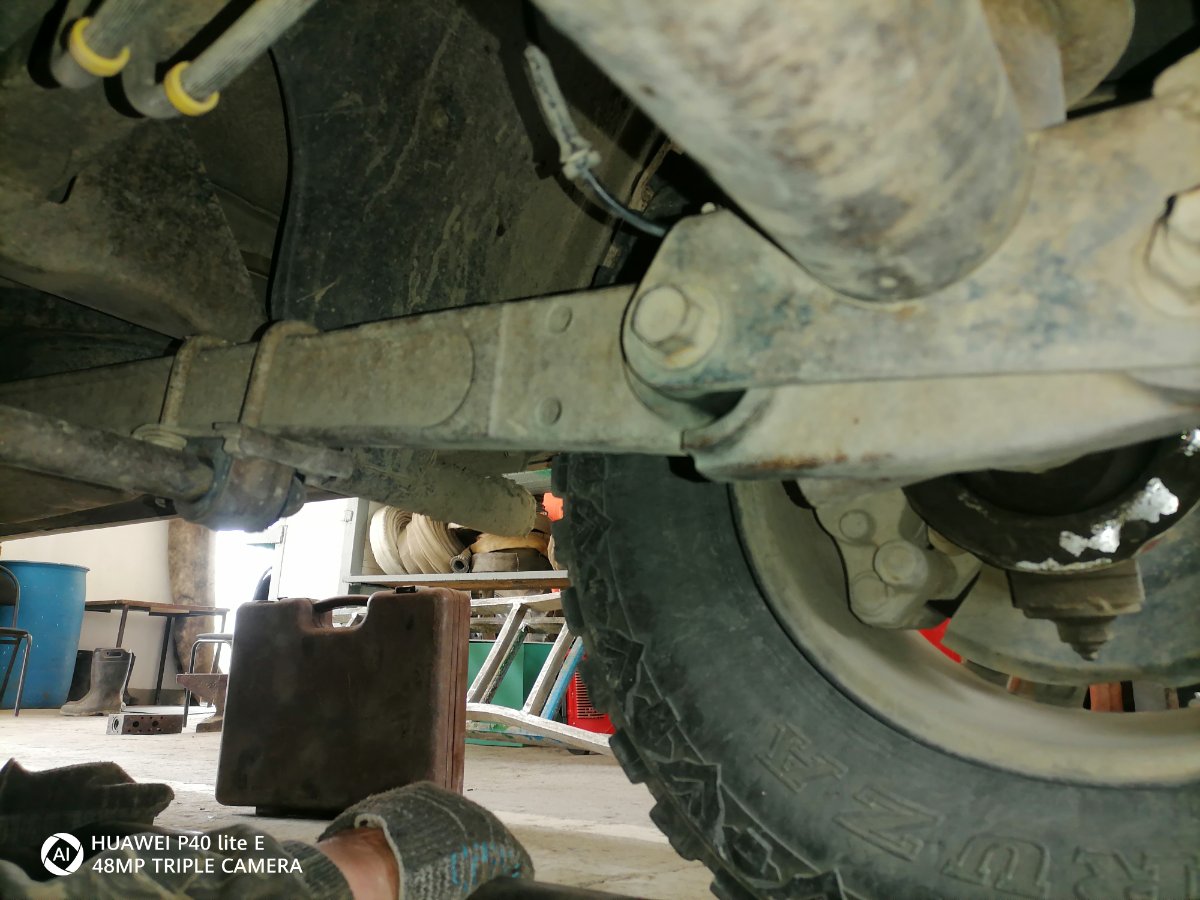

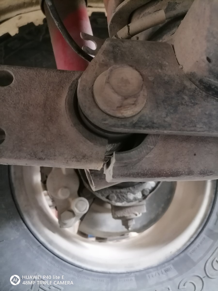

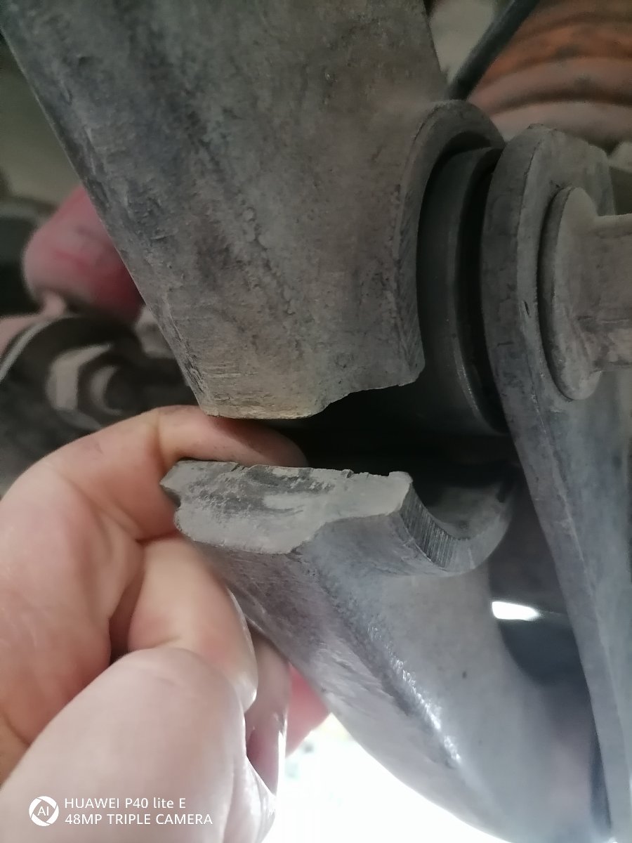

  2. Всем здравствуйте. На жигулях сваривал реактивные тяги, но там с зади, после сварки ездил, рвало кузовщину. Это Уаз патриот, передняя тяга, варится такое? Страшно как то. Хоть на время, по тихоньку, по месту ездить, пока новая приедет.
