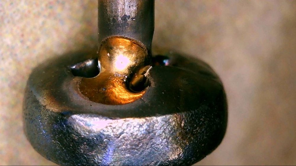

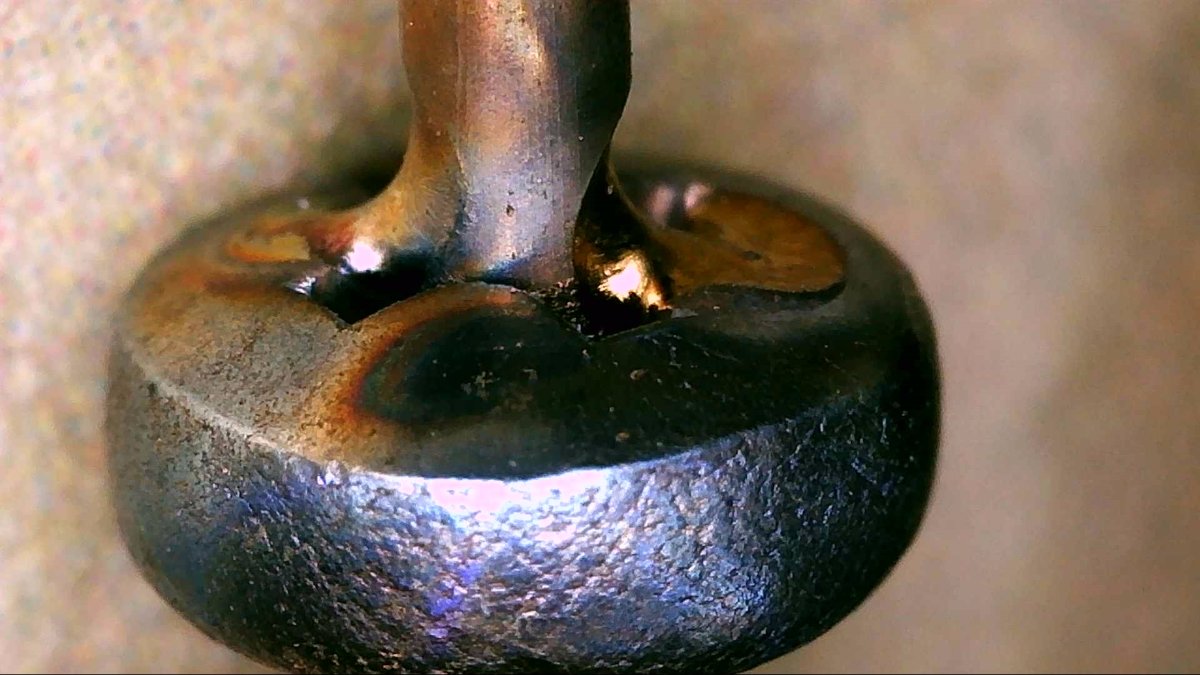

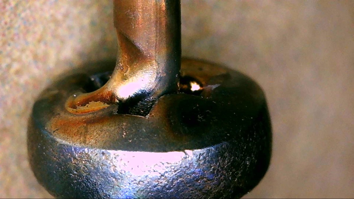

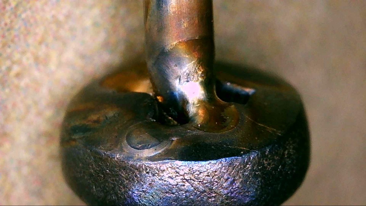

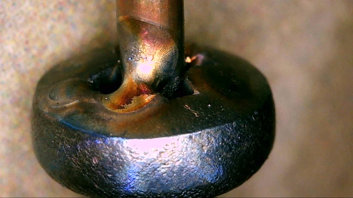

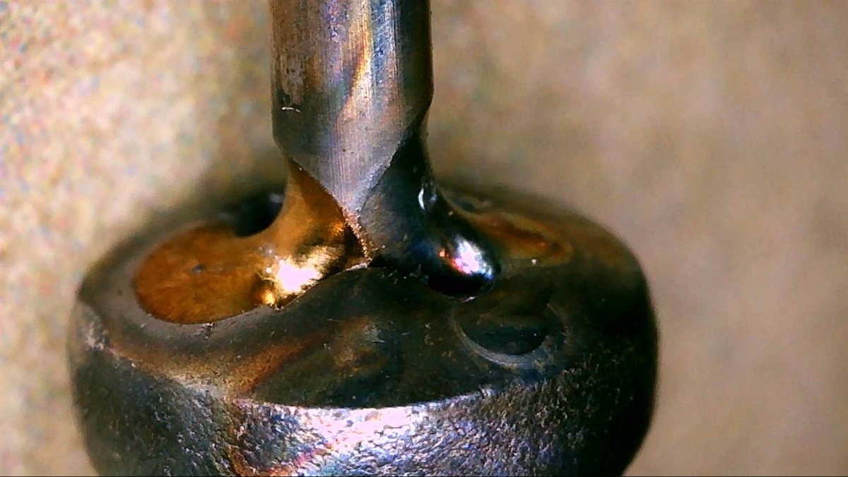

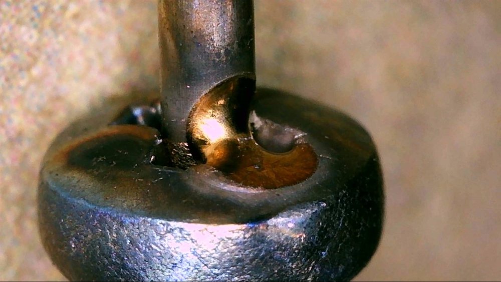

Швами-то я забыл похвастаться. Цель была - приварить за выступы крестообразного шлица, без заполнения самого шлица (вот так вот мне захотелось). Ток 16 А; электрод 1,6 мм; режим сварки совершенно обычный (не импульсный); своим телом разумеется.

Если что на первом фото деталька принесена после слесарей, я ее потом сам поглубже доразделывал, где-то мм в 15 в глубину, посмотрим сколько походит, сильнее разделывать я побоялся, т.к мне тогда показалось, что чем лучше разделка, тем мне ее будет сложнее идеально состыковать. Ее до меня сварить электродами цч-4 пытались без особого успеха. Ну даже если снова лопнет, мне подработка никогда не будет лишней как и опыт с работой над ошибками Я деталь не измерял, предположим, что она в длину на месте излома в 100мм , какой глубины должна быть разделка, чтобы не было сомнений в прочности ремонта?

Так увеличивал,и вижу , что обварено только по периметру...разделка неполная...то есть прочность детали после такого ремонта вызывает сильные сомнения....хотя-а может так и было задумано?
Да, медью это до меня варилось, скорее всего комсомолец-100 электроды, находил в столе пачку оных 2015 года выпуска
