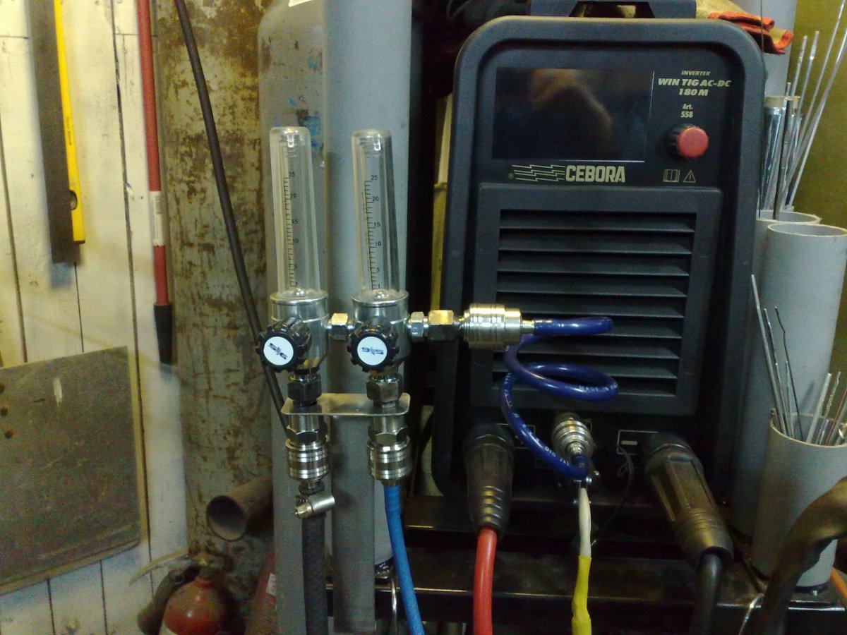

  3. Не стал читать две страницы, просто попробую угадать. Речь о пшике? Если о нем, то... Если пшик кому-то сильно мешает, то от него больше пользы чем вреда (если конечно деталь им не сдувает). Пшик позволяет быстро продуть шланг. Пшик формируется объемом шланга до клапана и давлением низкой части редуктора. Деформация шланга может и влияет, но в рамках изменения объема - это незначительные проценты. А вот сжимаемость газа это серьезнее. Объем увеличивается на давление редуктора (для любителей крутануть тарировочный винт редуктора - на заметку). Длина шланга горелки тоже влияет. С длинным горелочным шлангом может и серьезного пшика не хватить быстро продуться. Тогда нужно будет серьезно увеличивать время продувки. Мое решение (уже публиковал, но пусть будет). Затевалось все для исключения скакания к ротаметру для настройки. Данное решение родило другую проблему. Пшик пропал и для продувки 4-х метрового шланга у меня стоит теперь 2 секунды.

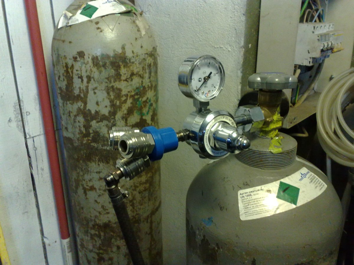

  5. Нормальный редуктор давление держит стабильно в том диапазоне расхода, на который он рассчитан. Все неисправные редукторы - в помойку. Это всегда. Газовый тракт имеет при стабильных размерах стабильное гидравлическое сопротивление . Расход регулируется изменением давления редуктором. много времени это не отнимает. Совершенно верно! Я надеялся что так будет Вам понятнее. Зависимости расхода, давления и гидравлического сопротивления аналогичны тому, что описывает закон ома для участка цепи.

  8. Выбрасывайте нафиг всю Вашу навороченную хрень. Поставьте старосоветский кислородный редуктор. Расход регулируйте давлением на выходе редуктора и контролируйте ротаметром, который прислоняется к соплу горелки. Пшиков при том не будет.
  9. Ересь какая то. Попробую привести электротехнический аналог. Есть - Стабилизатор напряжения (редуктор) после него в цепи стоит амперметр (ротаметр) затем переменный резистор(вентиль для регулировки) после него - ёмкость (шланг) выключатель (клапан аппарата) и нагрузка. А теперь проанализируйте напряжение на нагрузке (и силу тока) после включения выключателя в зависимости от ёмкости конденсатора.
  10. Мне думается, что это все работает так - когда клапан аппарата открыт, давление в шланге минимально. Когда клапан аппарата закрыт - редуктор тупо гонит газ в систему с установленным по ротаметру или манометру (не важно) значением (л/мин или Bar...), давление в шланге вырастает и когда клапан снова открывается, давление резко стравливается с характерным звуком. Задача экономайзера - не дать повышаться давлению в выходном шланге. Его задача - отследить порог, когда давление в шланге начинает расти и перекрыть газ. И всё на этом. Порог срабатывания настраивается на заводе - изготовителе и в принципе ничего регулировать не нужно (возможно некоторые конструкции экономайзеров снабжают функцией регулировки газа (дублируя ту, что на регуляторе, если таковая имеется). Вот, как-то так... Я так полагал, что кто-то сталкивался с проблемой и имеет практический опыт...

  14. А с иной стороны посмотреть - пшик полезен. За счёт него осуществляется продувка газом рабочей зоны.
  15. Не так. Ротаметр градуируется при определённом давлении - обычно 3 кг/см^, Расход регулируется вентилем после ротаметра - по сути жиклёр переменного сечения. При открытом клапане аппарата давление до этого жиклёра много выше чем после. при закрытии клапана давление в шланге растёт и выравнивается с давлением до вентиля. Нажали на кнопу, открыли клапан - лишнее давление сбросилось - получили пшик. Решение проблемы - ставим вентиль - регулятор непосредственно перед клапаном аппарата, уменьшая объём газа для пшика - и нет пшика.

  23. С ротометром, давление газа настраивается этим экономайзером. Ротометр должен быть полностью открыт.
  24. Чтобы экономайзер заработал надо на входе ему дать соответствуещее давление . После ротометра подключите манометр и посмотрите давление: для экономайзеров на входе ЕМНИП надо не меньше 5,5 кг/см2 . Мне пришлось на одном редукторе повышать выходное давление.
  25. Не знаю каким макаром это работает, но работает. Как по мне проблема в мягкости шланга, так как редуктор пропускает определенное давление после себя (как настроишь), и вот клапан в аппарате закрылся, а давление поступает и если шланг как металл то давление остановится, но если шланг начинает растягиваться то туда будет закачиваться газ до тех пор пока упругость шланга не остановится и в момент открытия клапана все это выбрасывается в горелку с большим давлением которое добавляет шланг который начинает сжиматься обратно. Самый простой вариант поставить пластиковые шланги.
