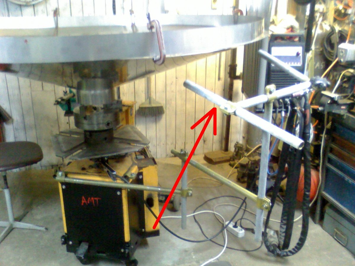

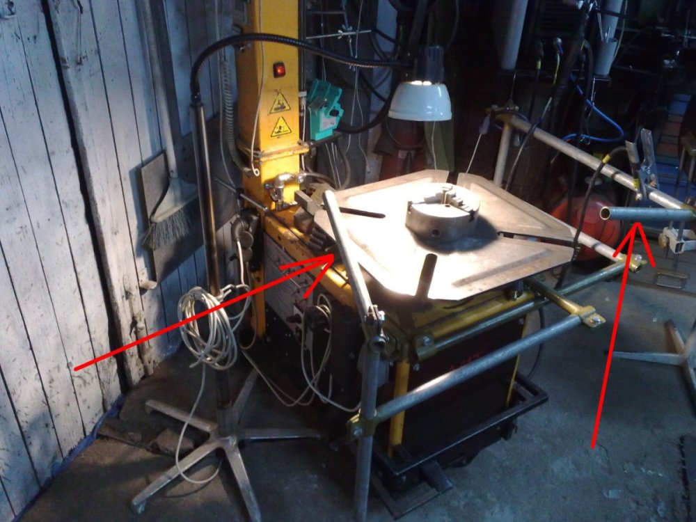

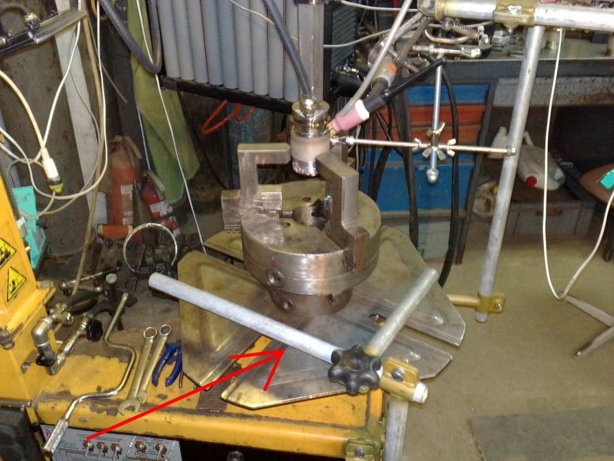

  11. Где-то на ютубе видел у какого-то американца, как он алюминиевые баки варит. Так он для опоры использовал систему из никелированных декоративных труб, которые дома в гардеробных используются или на стойках баров. Там к ним куча разнообразных креплений и поворотных кронштейнов продаётся. С их помощью можно под любыми углами их закреплять, а потом по ним вести руку с горелкой как по рельсам. Тоже думаю что-то подобное соорудить.

  13. Мощь!) Всегда стараюсь организовать опору - хоть доски на стол клади... А с "виляниями" горелки в такой ситуации, как у тебя, частично боролся ограничением движений подкладыванием уголков, ну, типа рельсов.
  14. Давай! Всегда от твоих работ получаю удовольствие!
