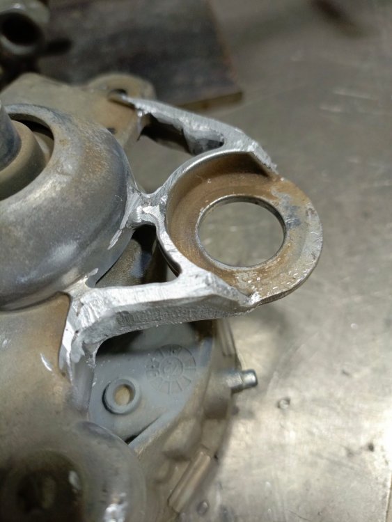

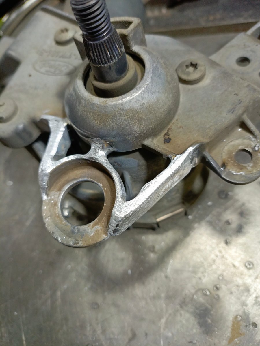

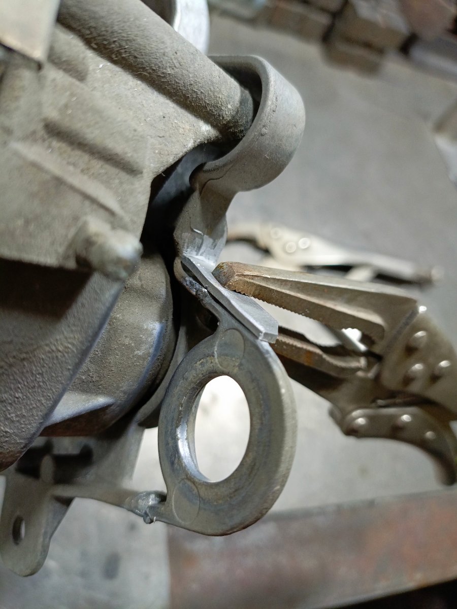

Вариться превосходно, даже таким генекологическим способом как я показал (там лезла только одна рука, присадку пришлось на зажиме внутри оставлять). И да, зачистить хорошо тоже не получилось.
