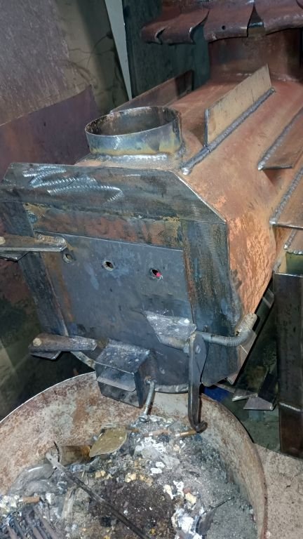

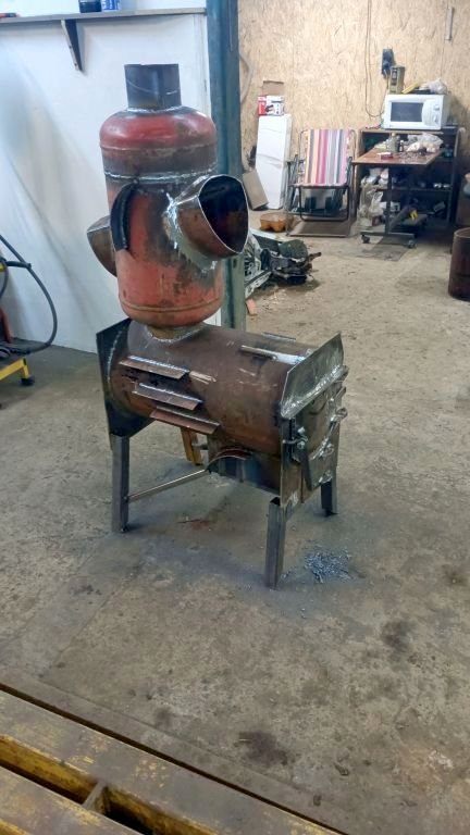

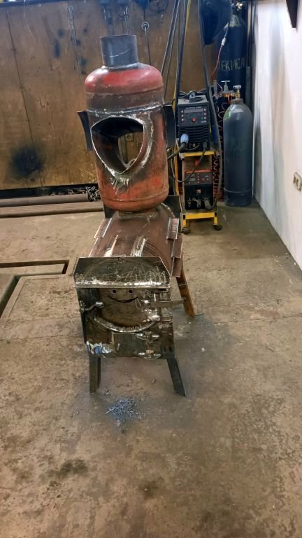

  2. Раз тему замутили про печки с баллонов, вот вам ) бурельян на изнанку, ни чего лучше не придумаете. Тут два варианта, с зольником под дрова и без, для палет.

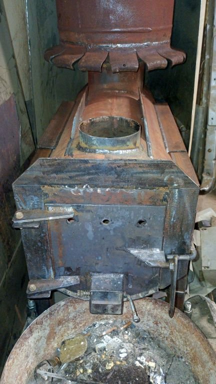

  7. печь из газового баллона вполне ходит долго, толщина стенки достаточная. Но сомнения в вашем варианте другие: сеточка то оно конечно красиво, но вот как регулировать жар пламени, тот еще вопрос. Т.к. тяга без регулировки, то надо будет количеством дров регулировать температуру, а это муторное занятие. И не вижу зольника. Следовательно, золу после выгребать будет не просто. И зола в уличном исполнении, будет сжирать метал, если ее не убирать. А если судить по фотографии, то очень большой перегрев идет на вытяжной трубе. Т.е. эффективность нагревательной области будет под сомнением.
  8. Хочу сделать вот такую печь из баллона https://stroimdom.top/sdelal-pech-burzhujku-iz-gazovogo-ballona-svoimi-rukami.html но терзают смутные сомнения что за сезон прогорит металл в этой чудо печке, может кто делал и поделится опытом, стоит тратить электроды и время?

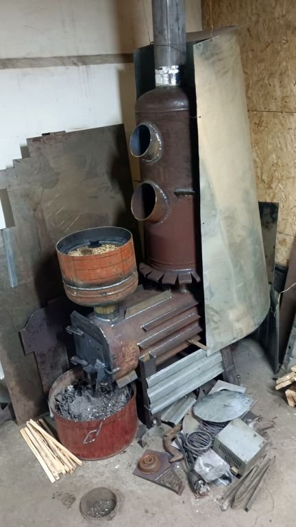

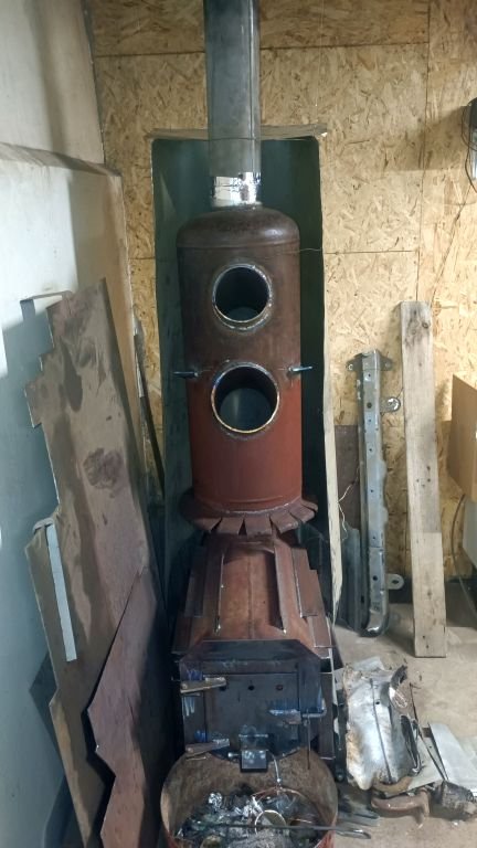

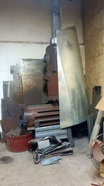

  22. Это сын сделал небольшую печь в гараж. Я посмотрел и предложил ее немного изменить,т.к. в первоначальном варианте она не совсем подходила для помещения объемом 80 м3.Поэтому была сделана наставка с наклонной дверцей . А так,была классическая "буржуйка".В верхней части болты декоративные,в нижней нет.Посмотрим,что из этого выйдет.
