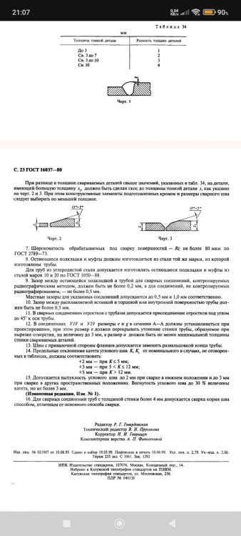

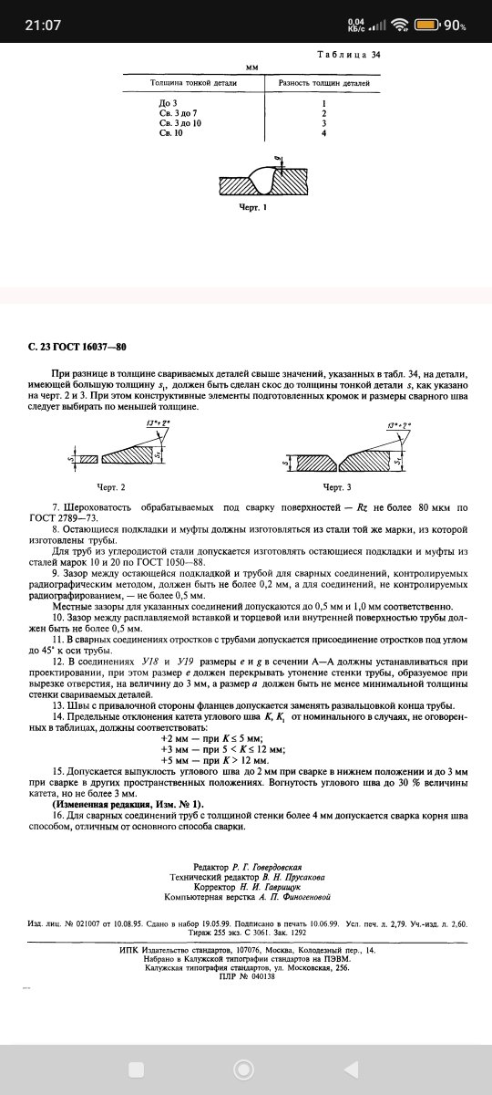

Добрый день, эксперты! Нужна помощь. Ситуация следующая. Выполняем сварку трубы (12 мм) с тройником (14 мм), тройник при этом "нутрится" до 12 мм в зоне сварки. На предприятии технология сварки аттестована до 12 мм. Стройконтроль заказчика не принимает исполнительную документацию из-за того, что не предоставлено свидетельство об аттестации технологии сварки элементов толщиной 14 мм. Представитель аттестационного центра консультировал о том, что в зоне сварки элементы соединяются, как равнотолщинные и аттестацию необходимо выполнить по 12 мм. Стройконтроль заказчика доводы не принимает. Может кто-то сталкивался с похожей ситуацией? Посоветуйте, какие аргументы можно предоставить из нормативных документов!
