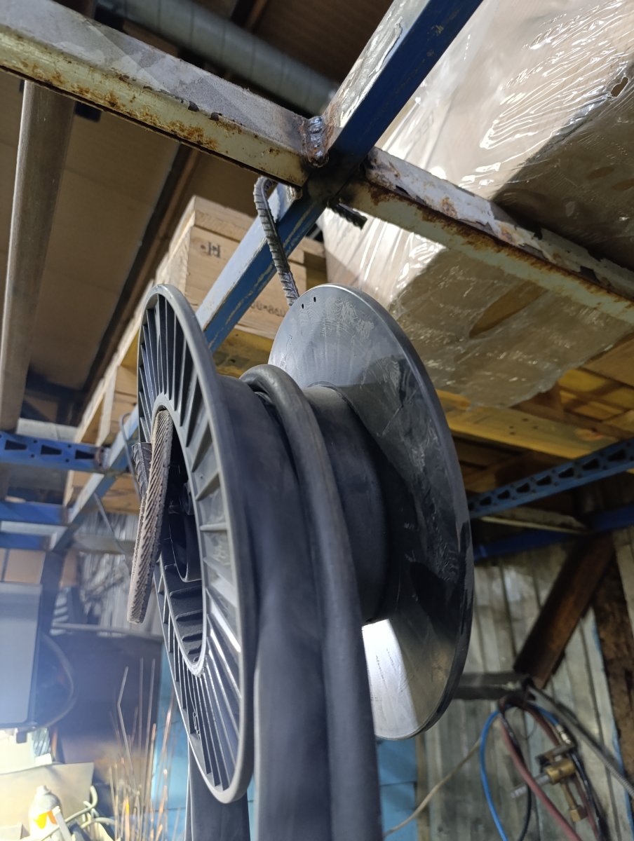

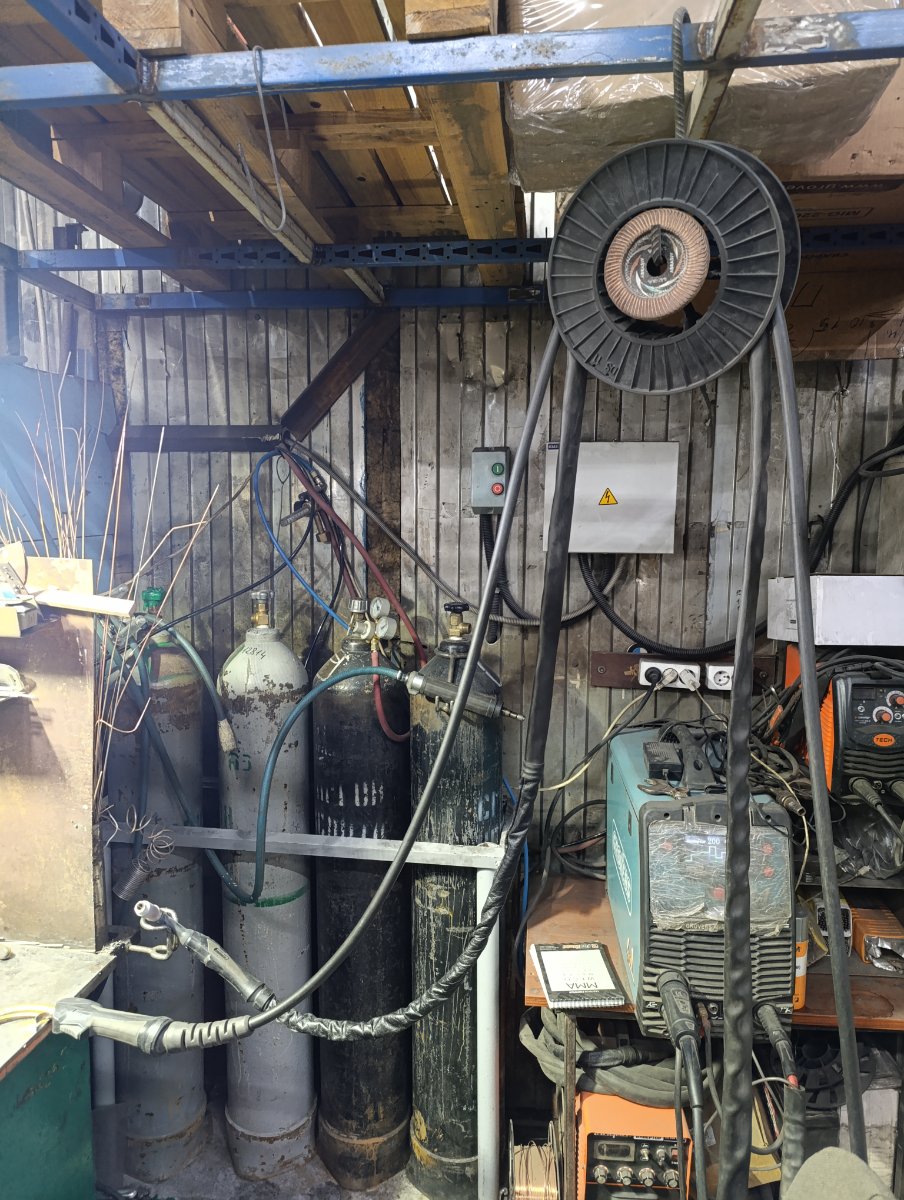

  2. Когда смотрел видосы на Ютубе на канале Евгения Лысенко (он же vnuk, на этом форуме раньше сидел), в одном из видео попался весьма дельный совет, про не забывать, что у вас есть казалось бы бесполезный мизинец, что не стоит забывать о его существовании и пользоваться им при необходимости, даже опирание на мизинец рукой держащей горелку добавляет стабильности руки и снижает болтанку, поначалу может показаться, что это бред, но попробовал и убедился в рабочести совета и теперь активно им пользуюсь в таких случаях. Если работаете в мастерской/гараже, а не на улице, сообразите за пять минут подобное по функционалу устройство, чтобы подвешивать шланг-пакет, из арматуры сделал крюк, подвесил под условный потолок, повесил пустую катушку проволоки (у меня д300) и закрепил лепестковым кругом на выброс, вешаю шланг пакеты от тиг и миг горелки на этот колхоз и оно выполняет свою функцию, чтобы не оттягивало руку. При необходимости можно подтянуть горелку к себе не вставая со стула. В идеале конечно было бы удобнее какую-нибудь систему с таль-балансиром придумать, как на ручную контактную сварку вешают, но они довольно дорогие
