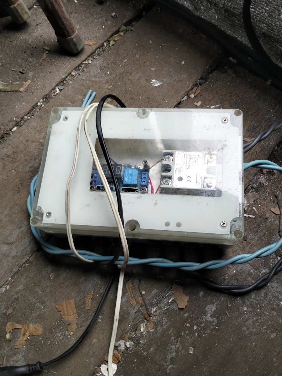

Реальнльному покупателю отдал Бы за 35 плюс начил городить типа управления временем импульса.
