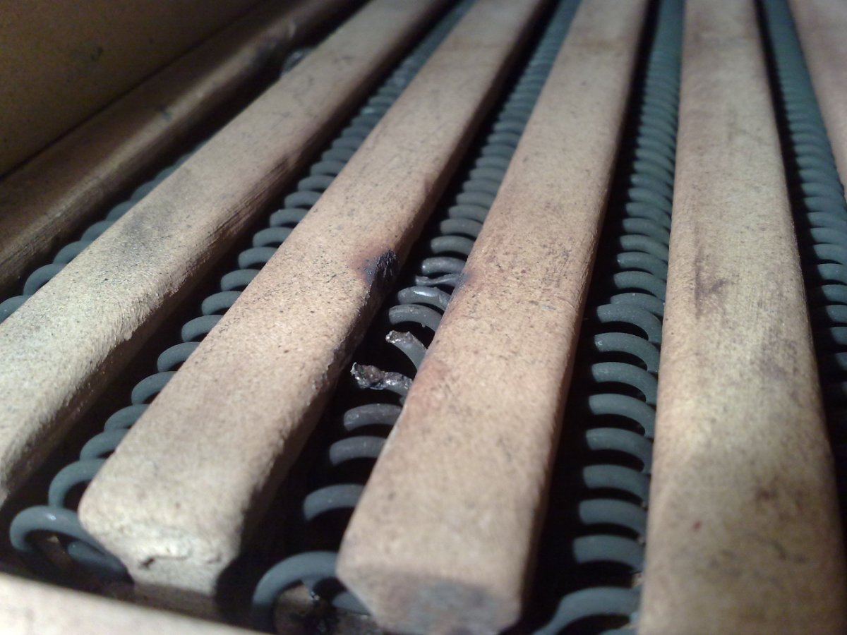

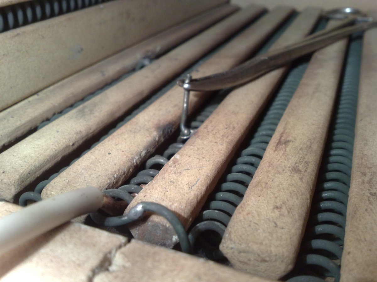

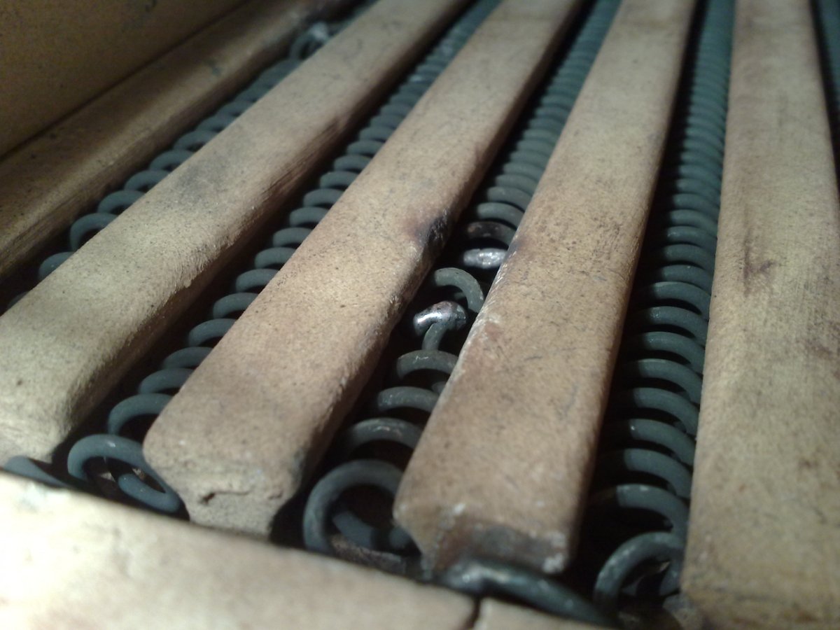

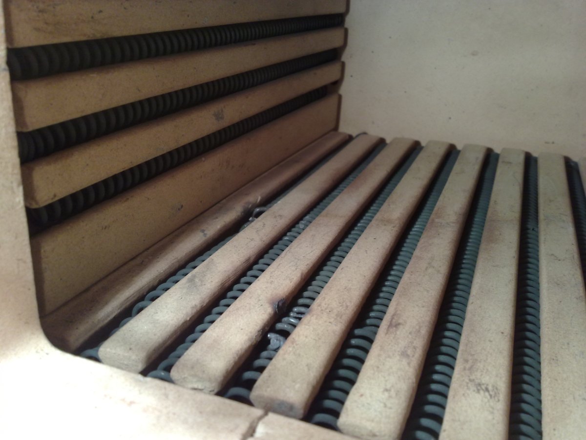

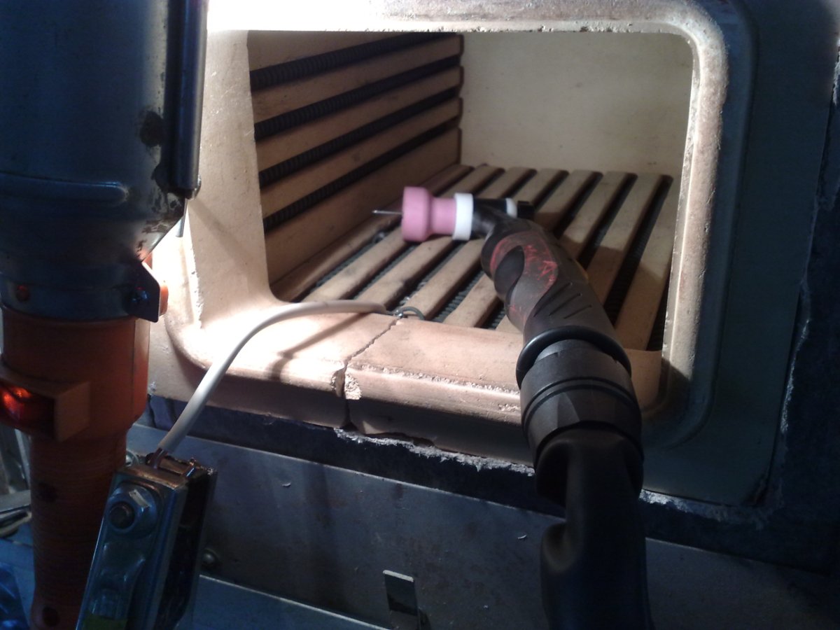

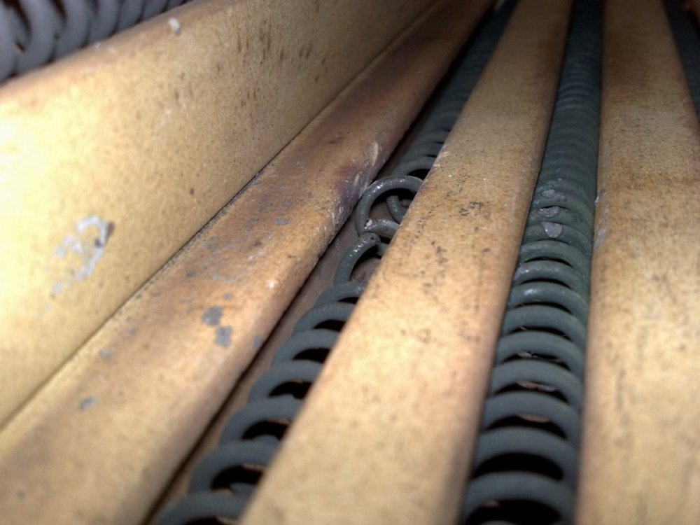

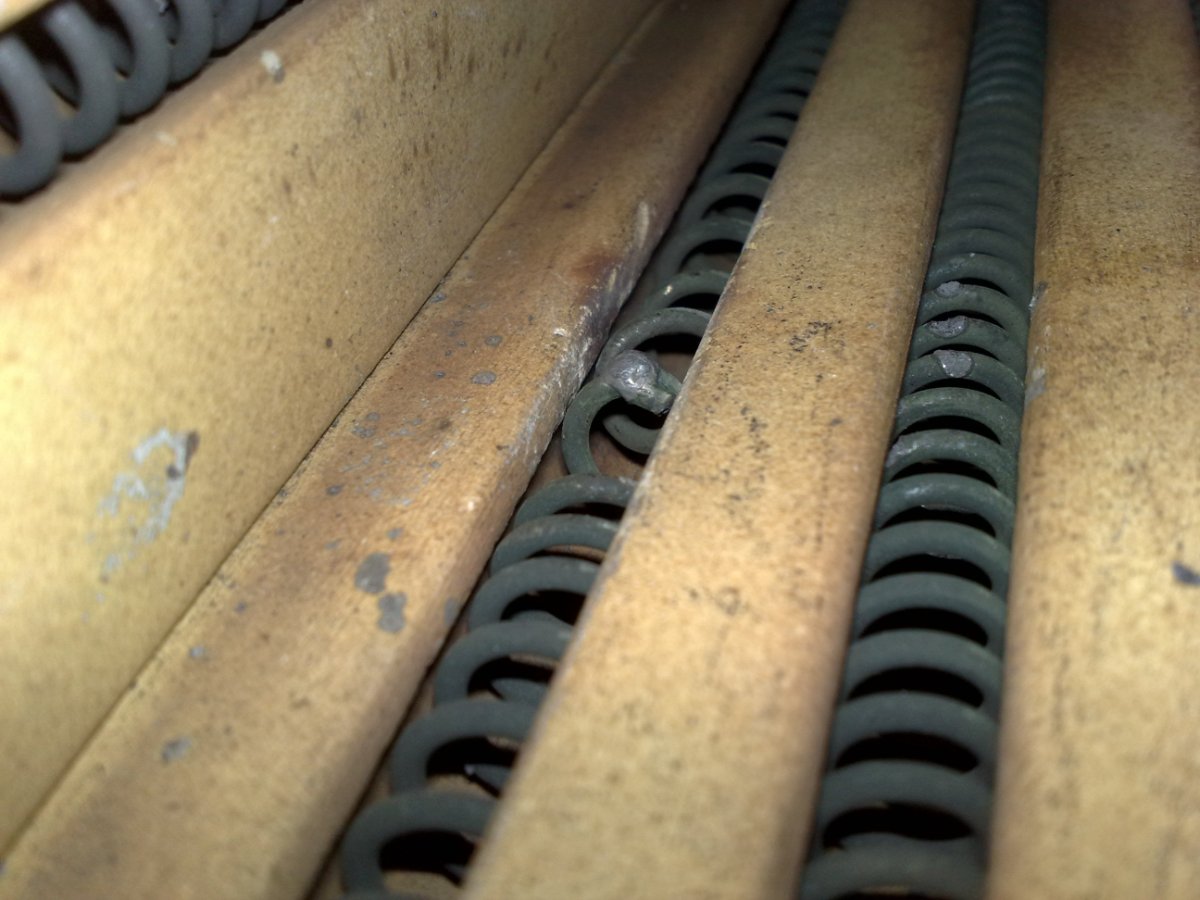

  2. Варится чем угодно. Вот пример. Плохие люди растворили спираль алюминием. TIGа не было, деваться некуда, заварил 70S-6 MAGом. Из-за низкой окалиностойкости, через некоторое время (с моими задачами довольно таки продолжительное), соединение все же разрушилось. Второй раз заварил TIGом с присадкой фехралем.

  5. имею в виду нихром в качестве присадочного материала
  6. https://websvarka.ru/talk/topic/12459-svarka-splavov-s-bolshim-udelnym-elektricheskim-soprotivleniem/#comment-387690
  7. Это совсем не к нержавейке, она ПЛОХО проводит тепло, даже банальная Ст.3 вдвое теплопроводнее. Новое слово в электротехнике.... сопротивление - да, большое и тепловыделение. Поищите на форуме, по-моему Shlosser и Валера Selco занимались подобным.
  8. Ранее уже тестировлись другие виды выходов, суть в том, что нагревательный элемент располагается в закрытом корпусе и нам необходимо добиться как можно более надёжного контакта, чего и планируется сделать с омощью сварки, так же эти приваренные выходы в идеале должы хорошо отводить тепло, так как ранее из-за плохого контакта в других образцах было непонятно откуда именно нагревается печь: с самой спирали или из-за того, что в точке контакта из-за плохого соединения слишком большие токи:)
  9. К сожалению нихром не подойдёт, в данном случае уже используется готовая печь именно из фехрали
  10. Планируется сделать выходы из нержавейки для печи сопротивления
  11. Предназначение такого соединения ? ..механическая прочность,жаростойкость..

  14. Друзья, добрый день! Встала интересная инженерная задача, необходимо сварить нержавейку с фехралью, если кто-то занимался чем-то подобным, подскажите пожалуйста: Реально-ли это? Какую сварку лучше исполььзовать, аргоно-дуговую, полуавтомат или электродами? Какой ставить ток в том или ином случае и в целом как сделать это правильно?
