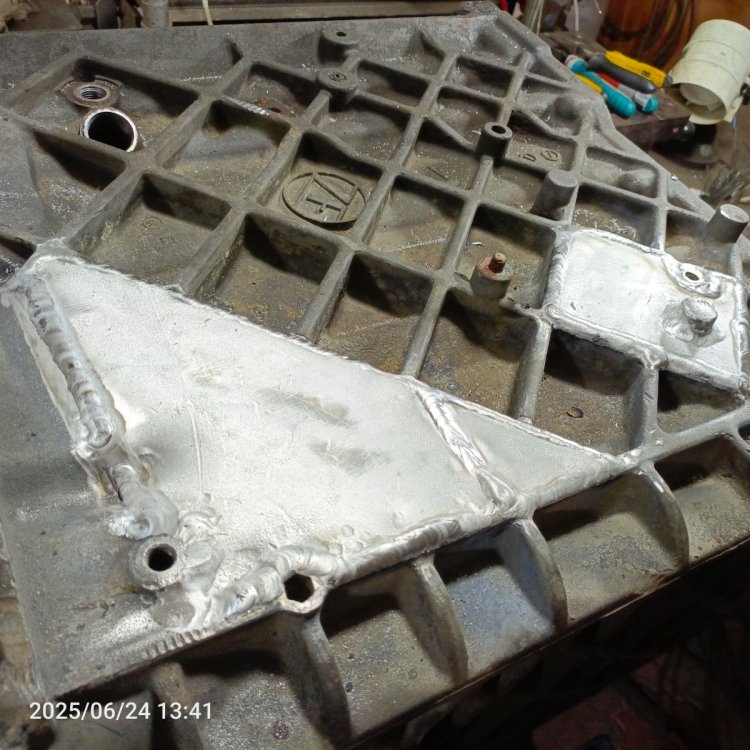

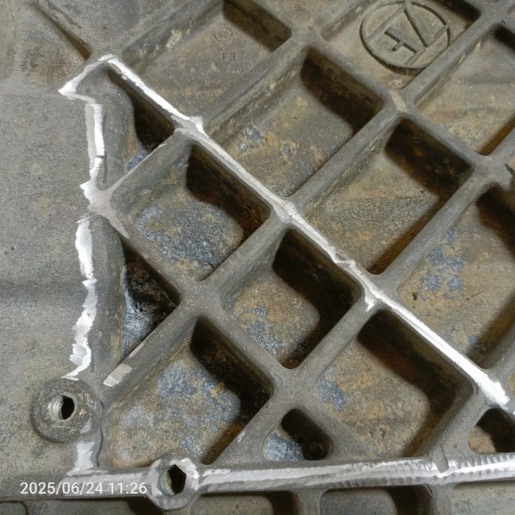

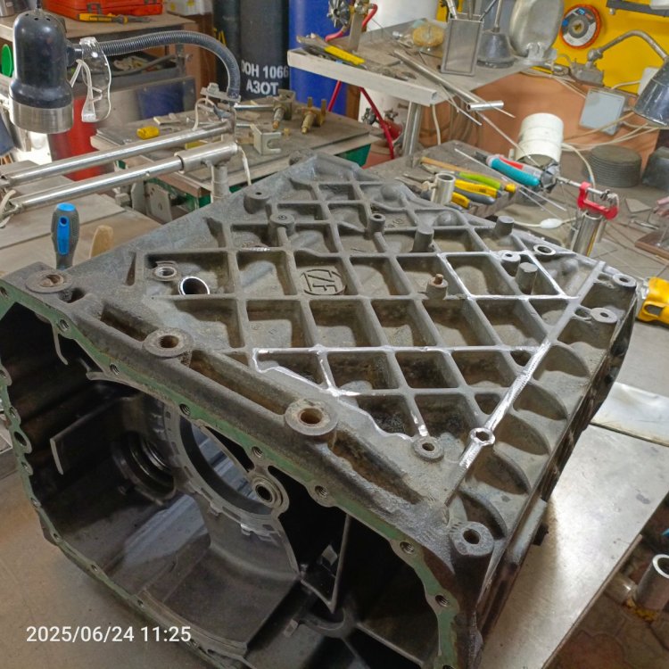

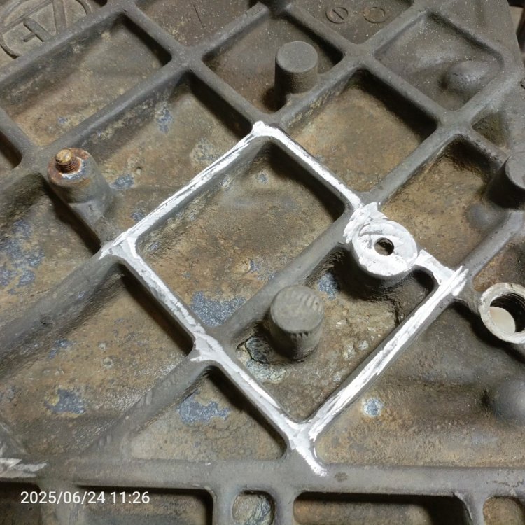

  2. Это коробка ДАФ. Коррозия в верхней части.Перекрытие 4мм листами.Так вот,ток 260-270а...,так к сведению.
