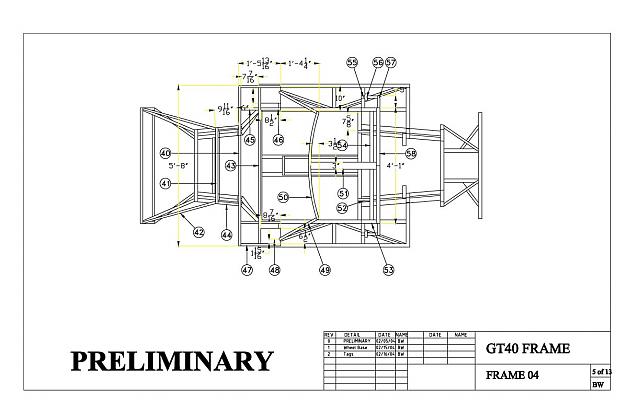

@Builder,труба профильная или круглого сечения?На фото круглого,у вас указана квадратная.С круглой больше подгонки (влияет на стоимость),но она и жестче.Однозначно п/а.Каадратная вряд ли ст.20.
Труба квадратная, картинку слямзил с интернета, по этому получилось с круглой =)

Да, всё верно, чертеж почти такой же.
Кит-кар GT40.

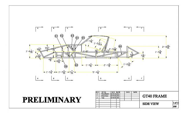

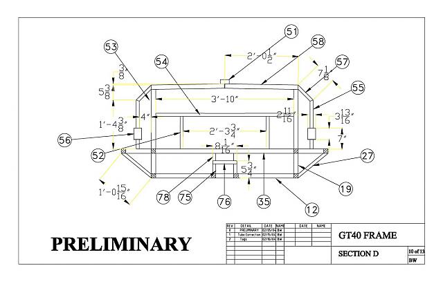

Чертежи опять же из интернета, но конструктивно схожи.
http://www.gt40s.com/forum/attachment.php?attachmentid=27826&d=1204492599
http://www.gt40s.com/forum/attachment.php?attachmentid=27825&d=1204492550
http://www.gt40s.com/forum/attachment.php?attachmentid=27832&d=1204493357
