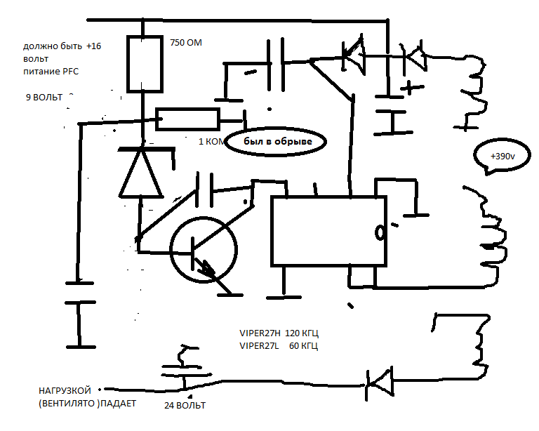

alegor Опубликовано 28 января, 2020 Поделиться Опубликовано 28 января, 2020 переключил кнопкой режим ручная сварка на выходе появилось напряжение.....осталось разобраться с управлением PFC // alvideo спасибо за даташит ! буду снимать гель с микросхемы...и наверное менять ее придется... Ссылка на комментарий Поделиться на другие сайты Поделиться
alegor Опубликовано 30 января, 2020 Поделиться Опубликовано 30 января, 2020 Выяснилась причина пониженного напряжения питания микросхемы PFC ir1155(обрыв резистора R35 1 ком с маркировкой 1001 на фото)скорее всего причина выхода из строя ключа в сборке PFCпониженное напряжение питание привело к неполному открыванию транзистора внутри сборки и к выходу его за пределы тепловых режимов. .viper27h.bmp Ссылка на комментарий Поделиться на другие сайты Поделиться
alegor Опубликовано 30 января, 2020 Поделиться Опубликовано 30 января, 2020 при замене ir1150 на ir1155 не забываем менять резистор 65 ком на конденсатор 1500 пф в цепи 2 выводазадающая частоту генерации цепь....вот такая совместимость ( 1 Ссылка на комментарий Поделиться на другие сайты Поделиться

alegor Опубликовано 17 декабря, 2020 Поделиться Опубликовано 17 декабря, 2020 Прошло проверку установка в PFC внешнего ключа STE53NC50 в корпусеISOTOP установлен сбоку на радиатор. Внутренний транзистор в сборке в КЗ отключен диод в сборке не пострадал . Пробовал IGBT 60N60N 47N60 30n60 не пошли. Ссылка на комментарий Поделиться на другие сайты Поделиться
Мастер tehsvar Опубликовано 17 декабря, 2020 Мастер Поделиться Опубликовано 17 декабря, 2020 В ККМ токи довольно большие. Даже при запуске.Как минимум 65 - 75 ампер транзиля. Да и то в паре.Тем паче, что за микра ККМ там стоит ? И если Вы выкусили в сборке транзистор.... то попробуйте без него и дросселя ККМ.Там будет 310 вольт вместо 380-420. Обычно аппараты работают и при такой напруге. ХХ снизится и ток убавится, но для проверки можно.Конечно если нет отслеживания работы ККМ. Ссылка на комментарий Поделиться на другие сайты Поделиться
