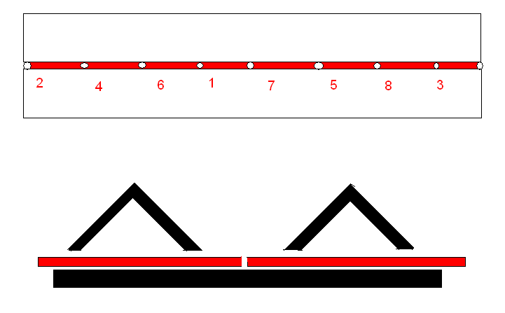

АВД Posted April 2, 2010 Share Posted April 2, 2010 Доброй ночи и доброго всем здоровья!Вопрос в следующем.Нужно сварить два листа пищевой нержавейки, толщина 1мм,длинна шва 750мм.Попробовал на чернухе,прихватки через30-40мм,ведет. На подкладке из квадратной трубы(15мм) можно сказать что не ведет.Но,... в местах где нет зазора неплохо получается без присадки, там где есть зазор в начале неплохо с присадкой а затем прожоги и в результатегорбы. В общем мне не нравится. Прошу поделиться мыслями и безценным опытом.С уважением АВД. Link to comment Share on other sites More sharing options...
Модератор tig Posted April 2, 2010 Модератор Share Posted April 2, 2010 Края листов подогнать друг к другу как можно точнее, снять заусеницы для лучшего прилегания к подкладке. Подкладку взять шире и толще. Сверху положить два уголка на ребро и прижать прижимами. (фиксация листов и уменьшение коробления) Через 50-60 мм точки-прихватки, потом варить "вразбежку". Возможно придется ток уменьшить для исключения прогаров.Безымянный.bmp Link to comment Share on other sites More sharing options...
АВД Posted April 3, 2010 Author Share Posted April 3, 2010 Края листов подогнать друг к другу как можно точнее, снять заусеницы для лучшего прилегания к подкладке. Подкладку взять шире и толще. Сверху положить два уголка на ребро и прижать прижимами. (фиксация листов и уменьшение коробления) Через 50-60 мм точки-прихватки, потом варить "вразбежку". Возможно придется ток уменьшить для исключения прогаров.Безымянный.bmpСпасибо!!!Очень оперативно и толково.Буду пробовать.У меня Caddi2200iAC/DC(ESAB),нет опыта использования импульсного режима, прошу пролить свет.Как соотнести ток импульса с током паузы, длительность импульса и паузы в зависимости от толщины металла(допустим толщина 0.5,1.0 и 1.5мм) С уважением АВД. Link to comment Share on other sites More sharing options...
