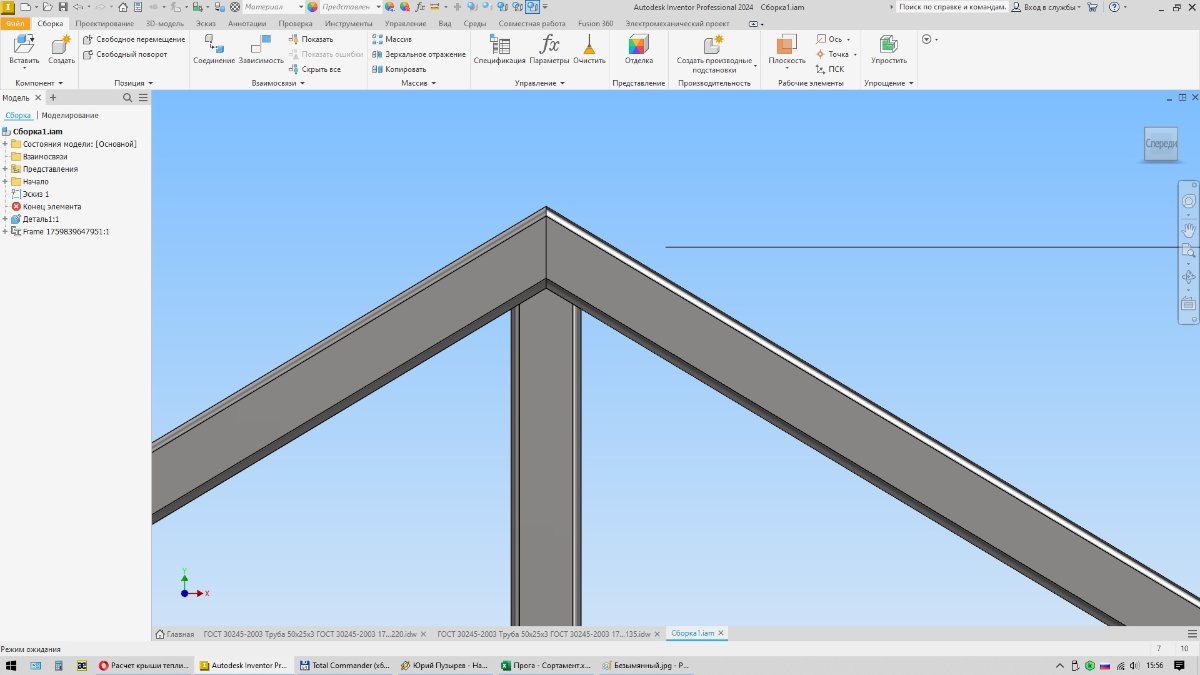

Вадим31 Опубликовано 7 октября Поделиться Опубликовано 7 октября Всех приветствую, суть проблемы в том что в данный момент делаю теплицу человеку, дело дошло до крыши, и тут сказывается отсутствие инженерного образования и адекватных проектных чертежей от заказчика...Помогите пожалуйста разобраться! Крыша будет состоять из треугольников профтрубы 50х25 толщиной 3мм,само собой "ребром" наружу.(перемычки будут,я их не учитываю) Опираться концами они будут на такую же профтрубу 50х25, которая лежит соответственно плашмя: т.к перемычки будут выше, а угол явно не 45, то по желанию заказчика(он будет обшивать поликарбонатом и просит что бы наружу ничего не торчало) опираться рез будет примерно так: Так вот, я не могу рассчитать как мне резать трубу по длине и как запиливать углы что бы все было качественно без зазоров в три пальца, вопрос может показаться кому то тупым но увы третий день работа стоит... За чертежи извиняюсь, фрикад только осваиваю, времени катастрофически не хватает. 1 Ссылка на комментарий Поделиться на другие сайты Поделиться

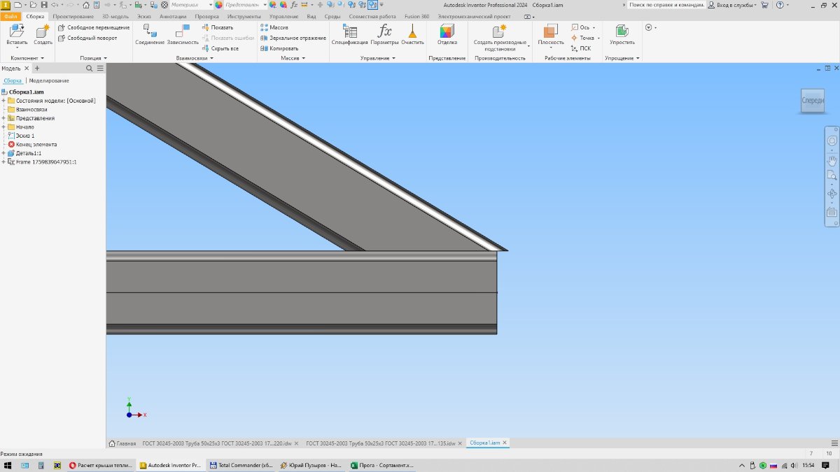

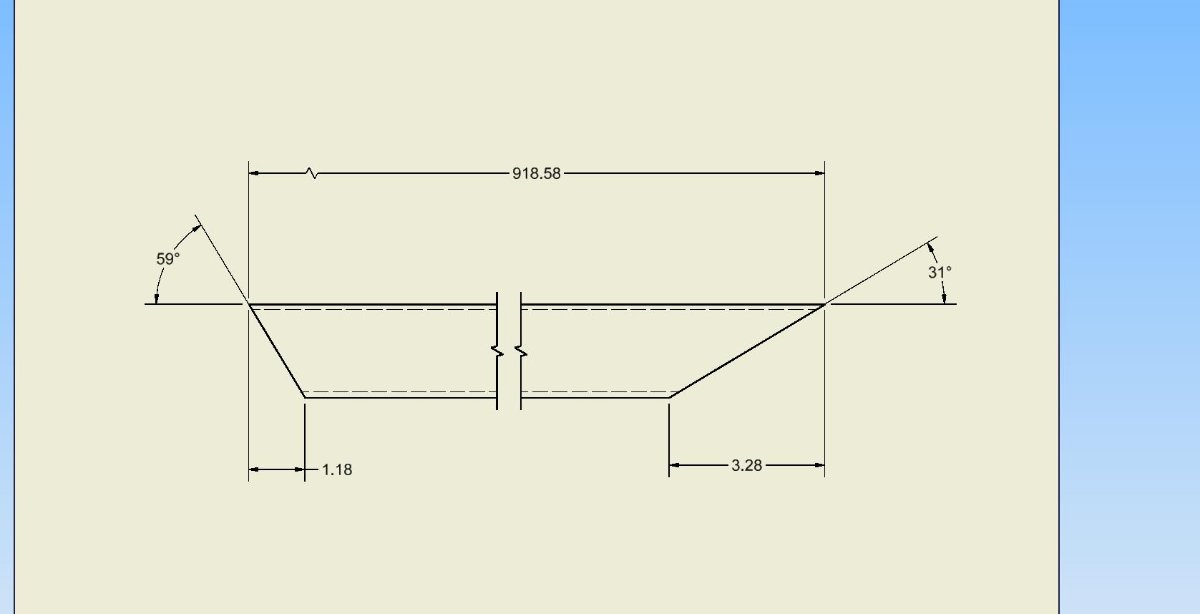

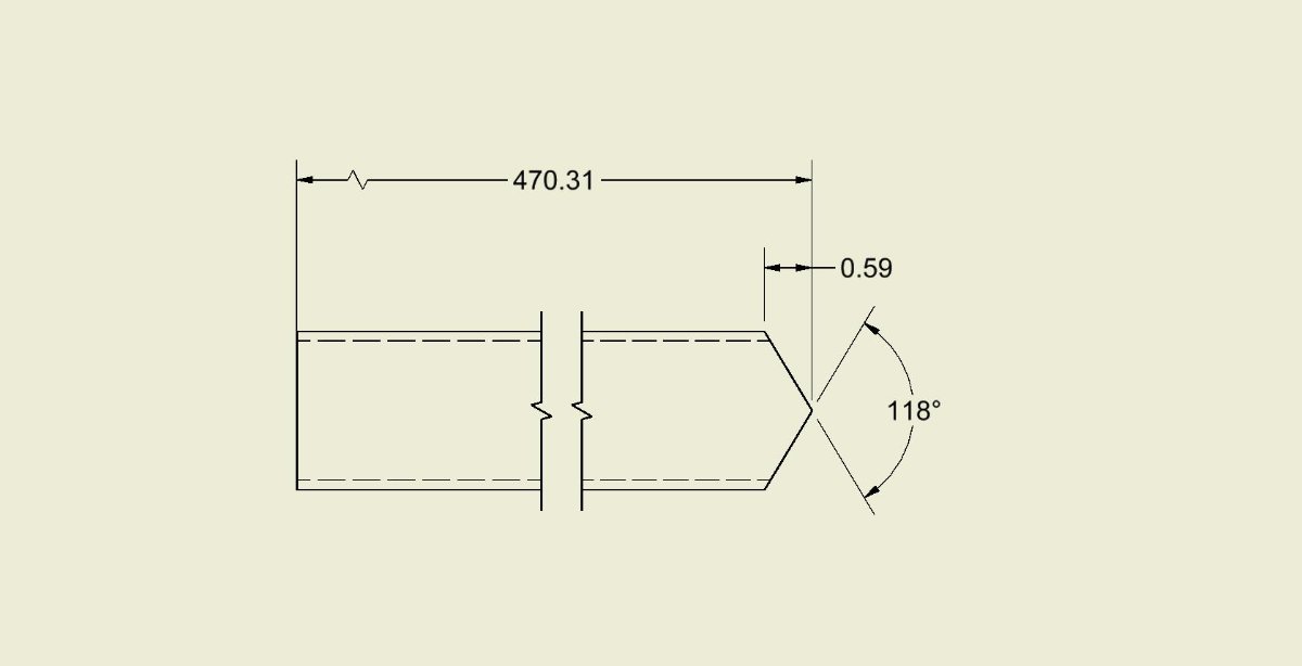

hvr63 Опубликовано 7 октября Поделиться Опубликовано 7 октября (изменено) Я в доле. Вертикальная балка: Балка ската: Я обновил свою программу и она еще не настроена, и мне некогда было все тщательно делать. Вот как есть: - Высота (1200 мм) до центра схождения балок (справа видна размерная линия). - Балка ската получилась немного выпирающей (на 7 мм). Изменено 7 октября пользователем hvr63 Ссылка на комментарий Поделиться на другие сайты Поделиться
hvr63 Опубликовано 7 октября Поделиться Опубликовано 7 октября Нет, все неправильно. Сейчас с размерами разберусь (дюймы выскочили). Ссылка на комментарий Поделиться на другие сайты Поделиться
hvr63 Опубликовано 7 октября Поделиться Опубликовано 7 октября Балка ската крыши Балка вертикальная Все остальные условия в первом сообщение. 1 Ссылка на комментарий Поделиться на другие сайты Поделиться
Вадим31 Опубликовано 7 октября Автор Поделиться Опубликовано 7 октября 18 минут назад, hvr63 сказал: Балка ската крыши Вот это аккурат мне и нужно было! Спасибо огромное!! Ссылка на комментарий Поделиться на другие сайты Поделиться
