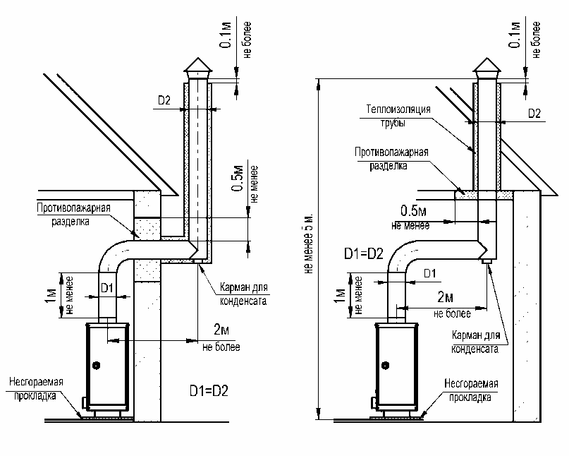

Вот. Стены готовы. 14,000 руб. :D Как вывести дымовую трубу газового котла через крышу если у него выход сзади???
Колено делать или есть какие хитрости???
через стену однозначно.нафиг тебе на 2м этаже труба-потеки конденсата,дырявить/заделывать крышу?
хитростей всего две. выше конька чтобы была минимум 25см. и очень хорошее утепление ей сделать.
Да, решил уже. Может скоро газ подключат. Думаю как сделать дымовую трубу с ну типа "экономайзером".
