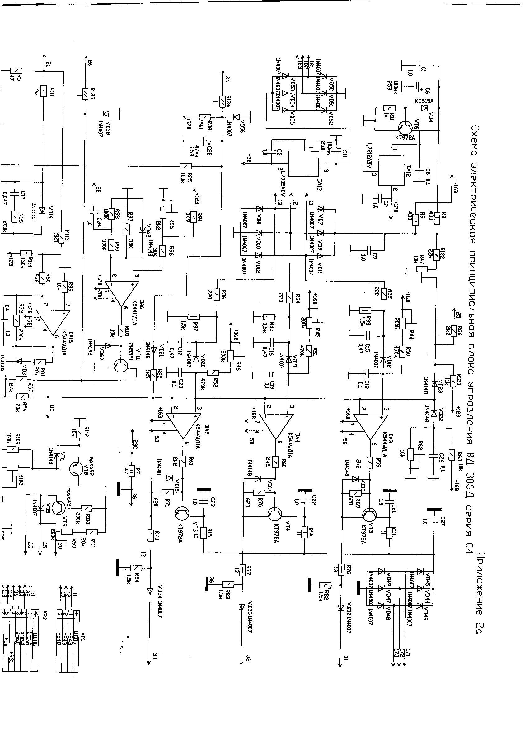

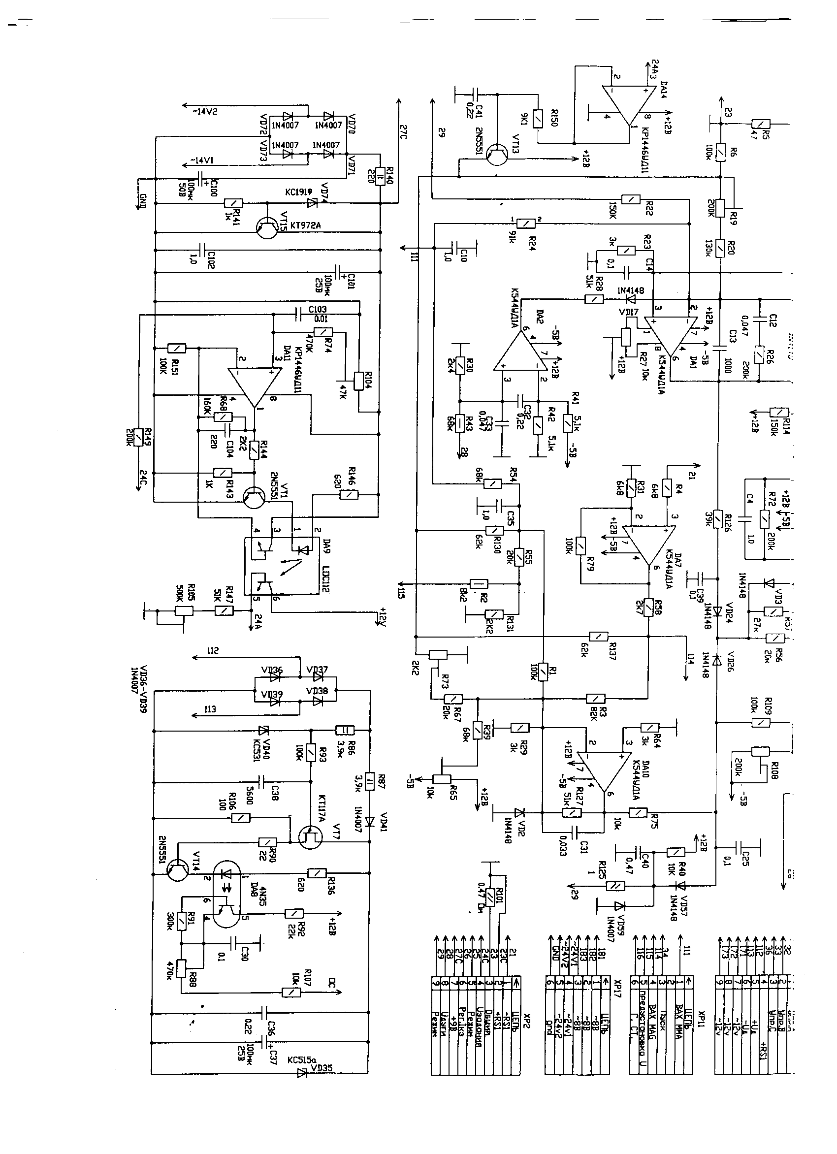

crazy_alex Опубликовано 23 апреля, 2011 Поделиться Опубликовано 23 апреля, 2011 Нужна схема вд-306д и вд 306дк!!! Ссылка на комментарий Поделиться на другие сайты Поделиться
Maler Опубликовано 23 апреля, 2011 Поделиться Опубликовано 23 апреля, 2011 не знаю,поможет ли Вам это:1.bmp2.bmp Ссылка на комментарий Поделиться на другие сайты Поделиться
crazy_alex Опубликовано 24 апреля, 2011 Автор Поделиться Опубликовано 24 апреля, 2011 Maler, спасибо, это уже что то! Ссылка на комментарий Поделиться на другие сайты Поделиться
hau Опубликовано 26 апреля, 2011 Поделиться Опубликовано 26 апреля, 2011 Схемы см. http://websvarka.ru/talk/index.php?showtopic=1039&st=0&gopid=7933entry7933 Ссылка на комментарий Поделиться на другие сайты Поделиться
