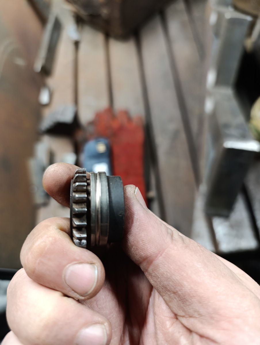

  2. Хм, ну ролик довольно необычный на самом деле, внутри установлен игольчатый подшипник и он как бы двусоставной, часть из металла выполнена, и при этом часть сделана из какого то странного материала, чем-то схожим на пластик, но не из него. Не думаю, что в Питере смогли бы такое сделать, а если бы и смогли, то вероятнее всего вышло бы ещё дороже...на фото не видно, но на нем выбита гравировка made in germany, в общем по ощущениям тактильным точно оригинальный. Ещё вот интересно, зачем и чем обусловлено использование этого композита, по идее из цельного куска металлического можно было бы выточить и игольчатый подшипник под размер найти, интересно, этот материал черного цвета что-то изолирует или просто так изготовлено "для понтов" и чтоб подороже продать или все же какая-то идея в этом есть мне неясная

  16. В Ленинграде эту простую деталь изготовили бы на любом машиностроительном заводе ,а в Петербурге уже не могут?

  22. Справился с задачей, квест был тот ещё, заказывал у вражин с Европы через Индию Может кому-то пригодиться когда-нибудь (вырезка из древнего каталога fronius) все удовольствие обошлось в 90 евро за один ролик (80круб потратили на 8шт разных)
