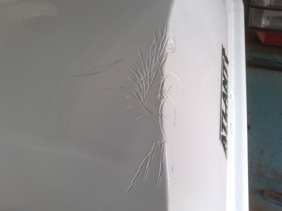

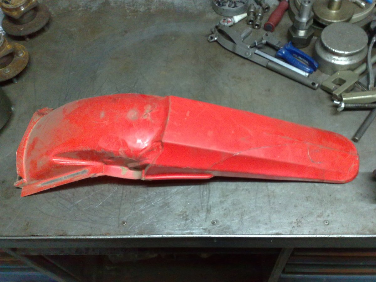

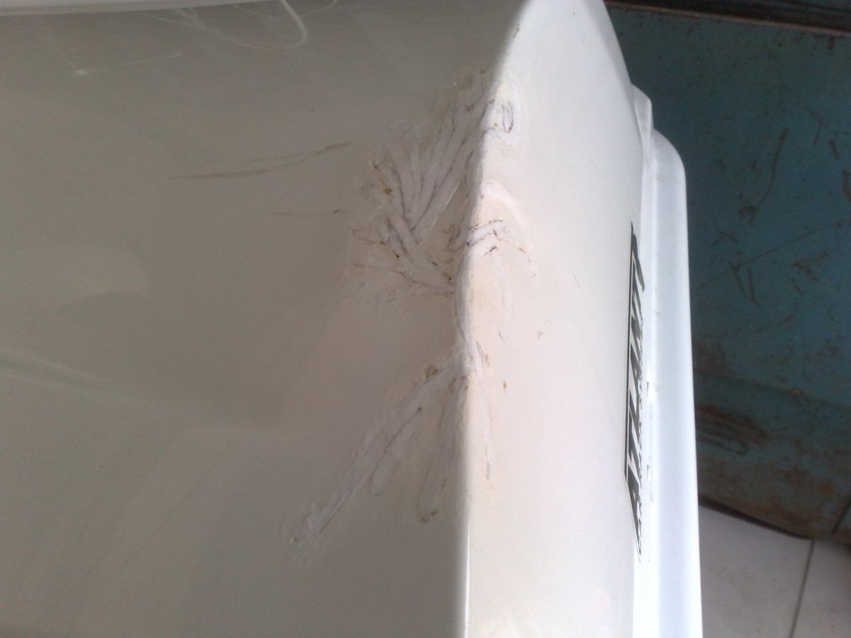

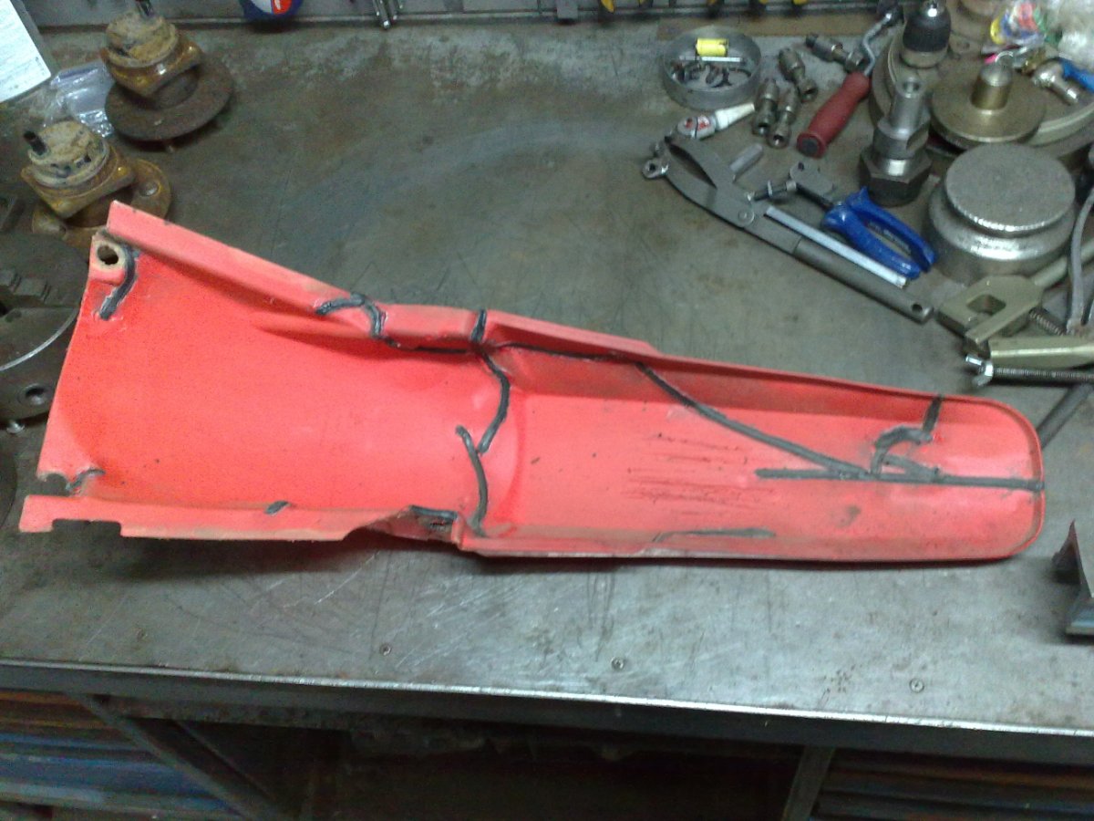

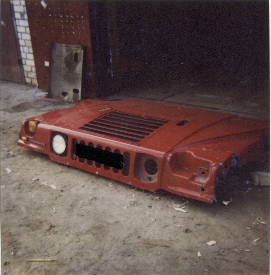

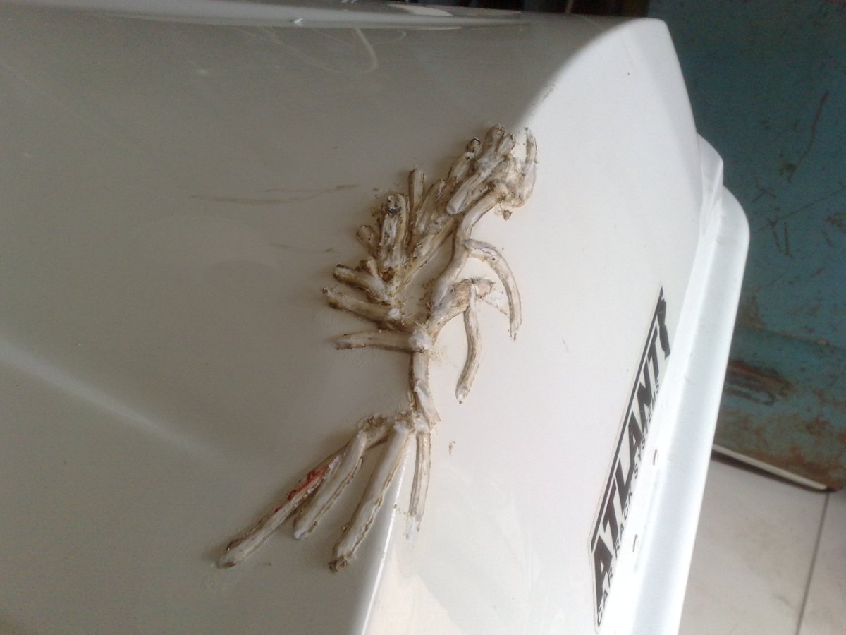

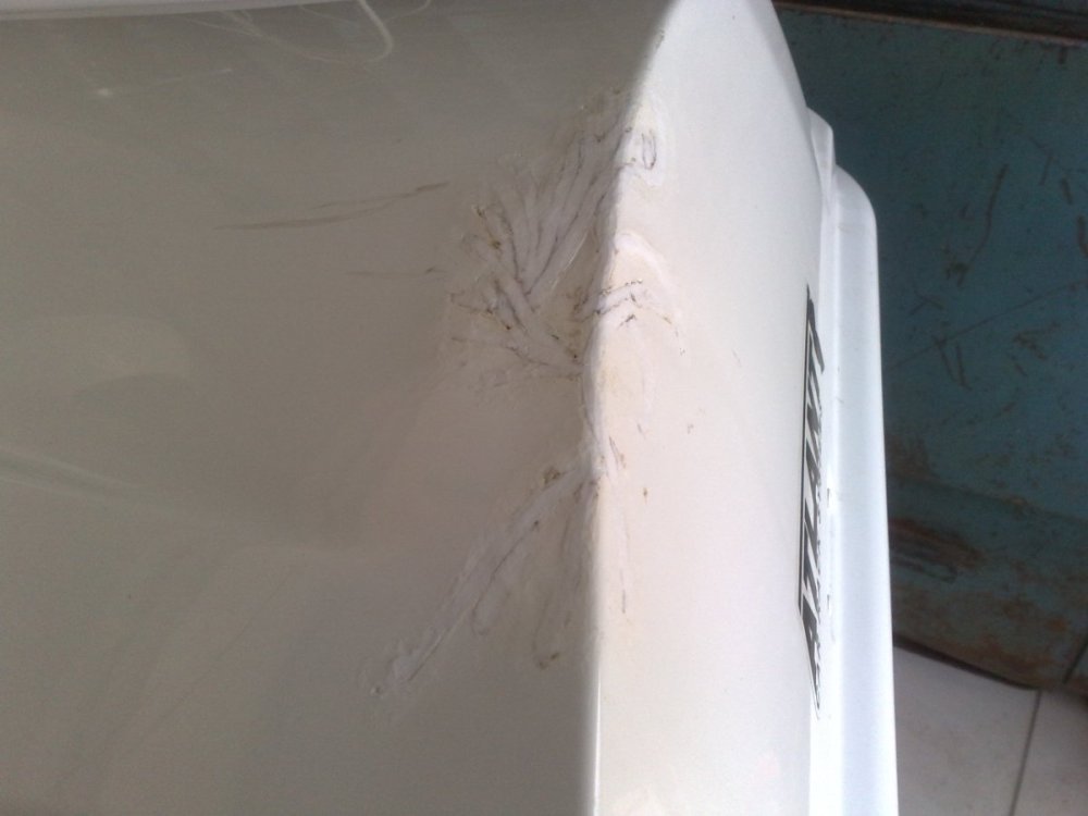

  6. Лопата прыгала внутри и нарыгала на три тысячи. Эта проблема, тоже не проблема. Вот Hummer со стеклопластиковым капотом. Не смогли между двумя деревьями проехать (колея-то по ширине была под нормальные машины). Первый раз я им угол капота приклеил, так-как сломали, но не оторвали. Второй раз, они его оторвали на хрен (вместе с колесом) и даже оторванный кусок не привезли, в болоте бросили. Пришлось оторванный кусок моделировать (пластилиновая модель; матрица). На фото - это первый заход. Клеить - это не наш метод (у нас же websvarka). Я клею только оптический PA, на автомобильных фонарях. А к ABS у меня двоякое чувство. С одной стороны, превосходно вариться (присадочный пруток приваривается к основному материалу без особого давления и очень надежно, в отличие, например, от PP). С другой стороны, материал быстро ведет от нагрева и надо манипулировать стремительно (хуже, наверное, только PS). И главный недостаток - растрескивание мелкими трещинами, которые выявляются, зачастую, уже при сварочном нагреве (характерное растрескивание на фото с другого ремонта). Пруток в наличие только белый (пруток фирмы Leister, из Швейцарии, мать её). Хотя, сейчас пытаюсь заказать - в наличии только черный. Я, в основном, варю автомобильный/мотоциклетный экстерьер, а он, как правило крашенный. Так что цвет, зачастую, не имеет значения. И к тому же, контрастным материалом комфортнее работа, при постобработке. И при сварке происходят неизбежные деформации, которые потов исправляются шпатлевкой. Я конечно максимально выравниваю нагревом, но такой способ имеет ограничения по конечному результату. Иногда заказывают нищебродский ремонт - без окраски. В этом случае приходиться варить с внутренней, не видовой стороны (с неизбежной потерей прочности, в сравнение с ремонтом на лицевой стороне). Такой вариант тоже не критичен к цвету присадки.
  7. Не соглашусь! Постоянно делаю всякие коробки из АБС, растворяю стружку в ацетоне и склеиваю детали, предварительно размягченные ацетоном - получается монолит. Главный недостаток - сам ацетон)))
  8. в целом так, но такое лечение как сварка, дает более прочный результат. Конечно пруток надо было черный использовать. Но тут дело вкуса кому это сделано. Если ради результата прочности, то ... так будет крепче ИМХО. Либо надо накладки делать, как пластырь. Но это надо тогда еще где-то донора накопать и феном подгонять.
  9. Протерся? У меня аэробокс - выклеен из стеклоткани (была в ННовгороде фирма), его не сваришь.... А ABS отлично клеится ацетоном.

  12. Багажный бокс. ABS - 2,5 мм. Сварочная температура 530 С.
