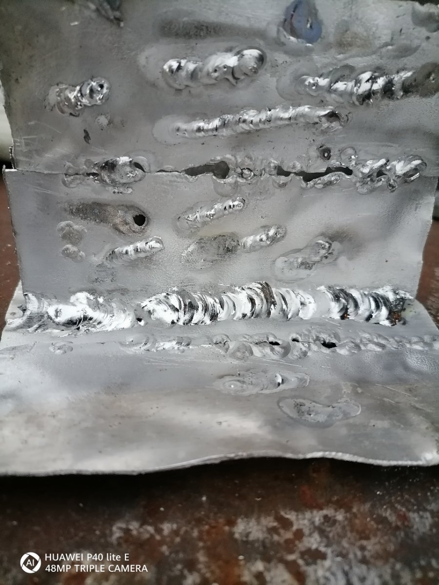

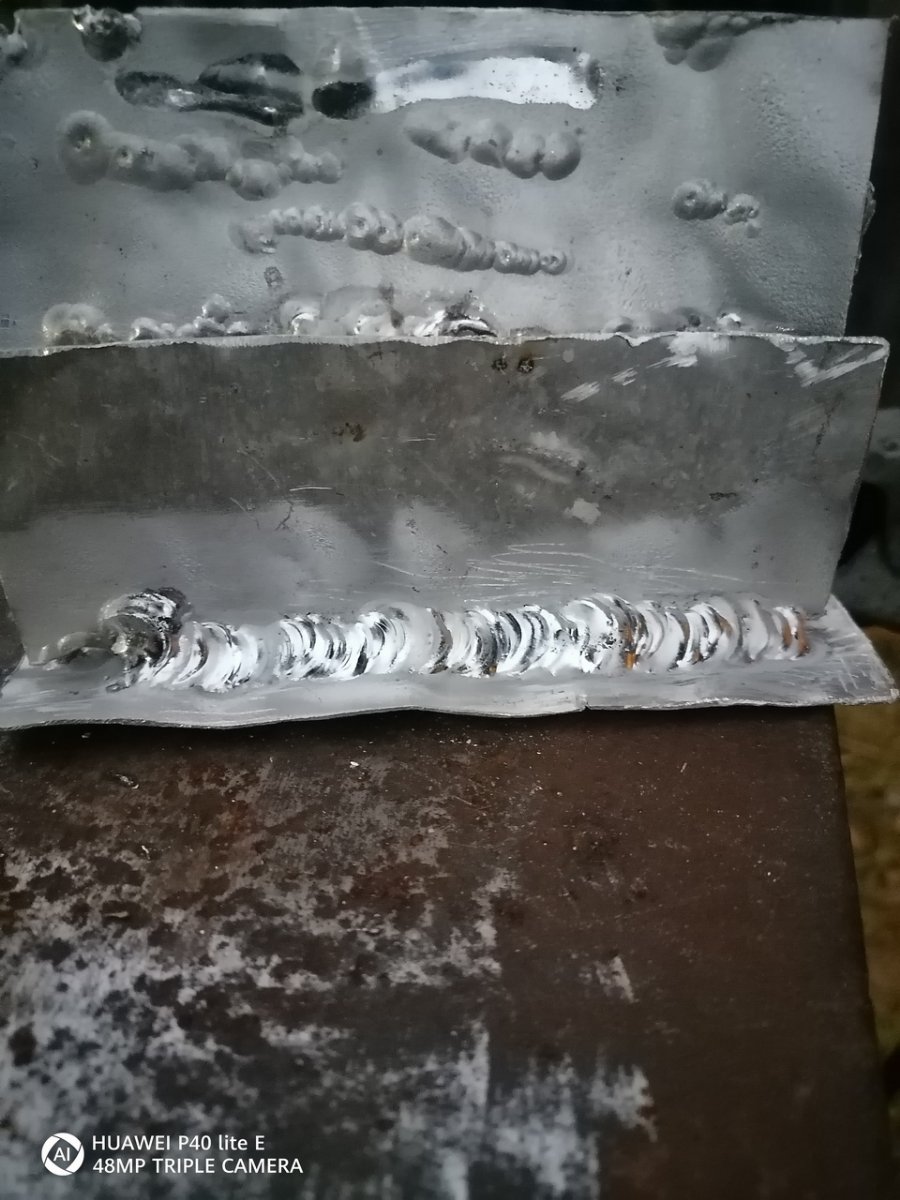

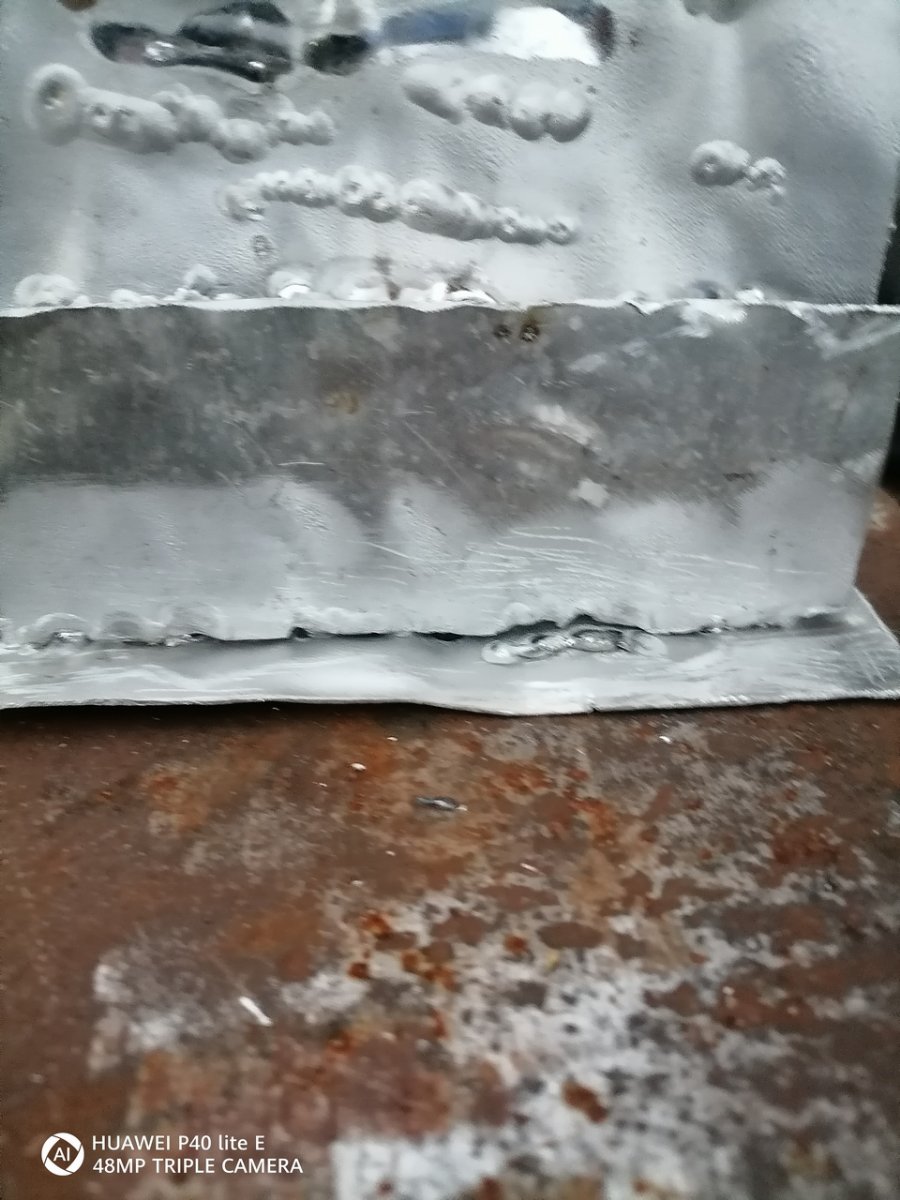

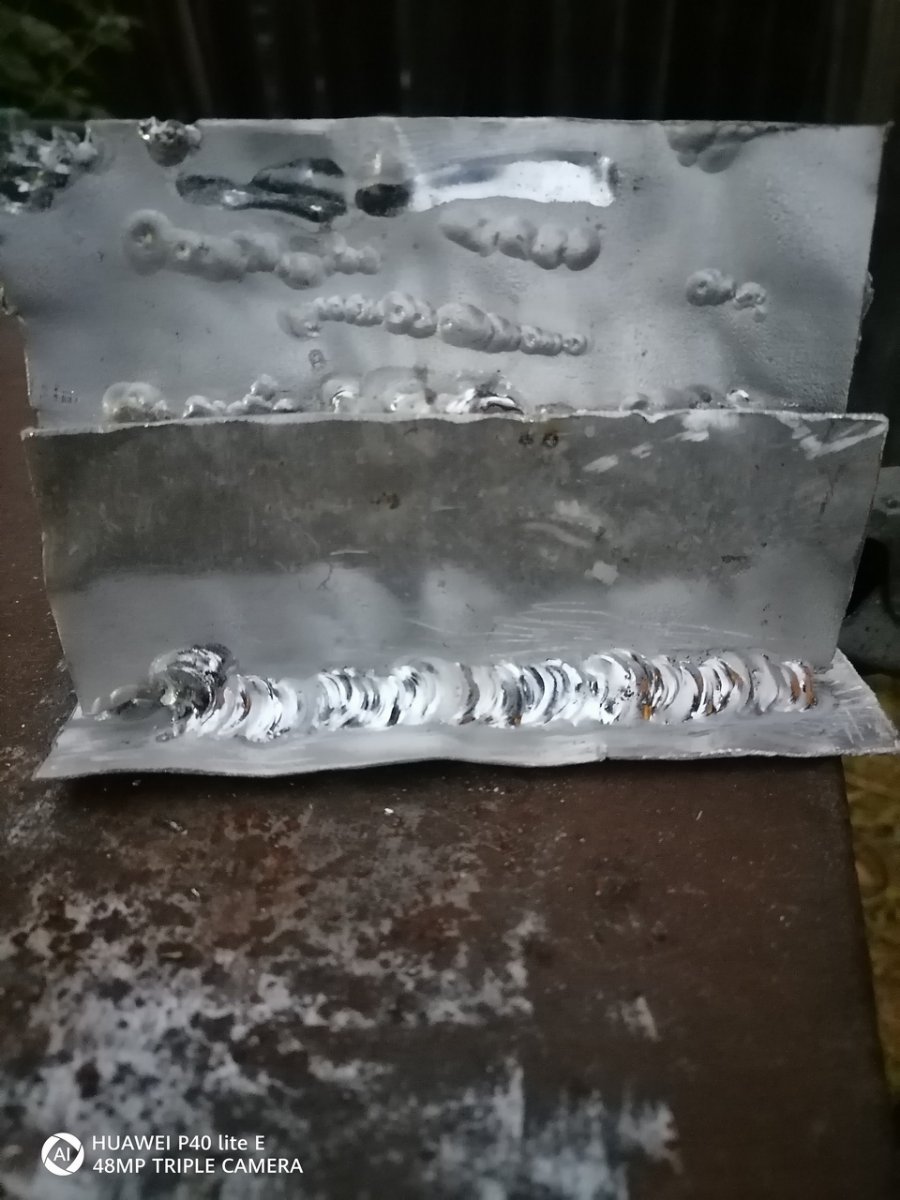

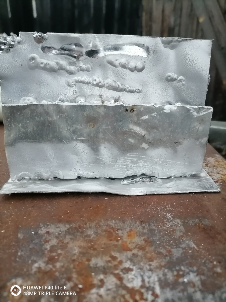

Подошёл, посмотрел. за ранее не планировал что сваривать, взглядом пошарился, на глаза попался снова старый тонкий кусок алюма, толщина 0,5, со следами предыдущих попыток сварки, пробовал в стык всё равно плохо получается, но сантима 4 подобия шва сделал. Ток 38-25А, электрод 1мм, сопло 5, газ 5л по шарику, присадка провод 2мм. Потом начал делать угловое соединение, не получалось, сменил электрод на 1,6мм. сопло 6 поставил, газ до 6л по шарику, присадка провод 2,5мм и о чудо, криво с зазорами, но поехало, и контролируемо. Если вертикальная пластина прожигалась, то остановился, чуть назад и сверху вниз заплавил прожог, и поехал дальше. Присадка вроде как сама уже не думая подавалась, положение горелки то же как то само. Первый раз процесс именно шёл, а не как обычно ткнул перерыв, ткнул перерыв. Вот только ванны как таковой не добился, как в книге писано да ещё вытянутой в сторону присадки. Но всё равно, процеессс шёл, видно расплав металла, видел куда подаю присадку и это всё более и более контролируемо. Увидел что присадку можно не только на самый верх ванны подавать и подавать её надоть с небольшим углом к металлу, а к горелке на 80-90 град. прям как пишут. Но руки всё равно трясутся, не могу от этого избавиться. Может это случайно повезло или угловой шов самый простой( по началу в РДС казался сложным, а потом ничего. когда дошло что току добавить надо), но интересно, буду продолжать(по мере возможности доберусь до чистого алюма). Толщина трубки 1мм, диаметр 16 или 18мм, чистил шкрябанием (шабером язык не поворачивается назвать, заточенный кусок пилы Робель, или как там она называется, сначала хотел сделать полноценный типа нож с рукояткой, но так показалось удобней, потом может сделаю рукоять),трубку ранее эту показывал, тогда победить её не смог. Ток 60-40А. электрод 1мм, сопло 5, газ 5л по шарику, присадка провод 2мм
