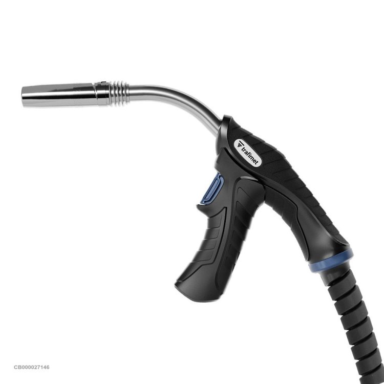

  2. Ими очень классно сваривать алюминий и очень удобные благодаря вертикальной рукоятке, но не на каждый аппарат вроде как их можно поставить, а только на те, у которых есть доп. режим под спул-ган. В свое время поставил много обычных миг горелок у которых есть возможность установки вертикальной рукоятки, очень удобны в плане эргономики при сварке протяженных тавровых соединений, типа таких. Китайцы конечно уходят все дальше и дальше в плане развития технологий, недавно смотрел их военный парад, беспилотные вертолеты меня просто поразили, даже начал завидовать Китаю по белому, какой огромный путь они проделали за 30 лет, сам помню, что когда-то made in china было синонимом ширпотреба и низкого качества, а сейчас это уже совсем не так. Очень хотел бы там побывать, пошопиться и их кухни отведать

  7. Так тож банальный спулл-ган!Не видели таких , штолле?Бокс-для катушки D100.В ручке-моторчик
  8. Штука для сварки каркасов колонн очень крутая, как то видел видео сварки подобных только больше диаметром, эпично! А что за горелки с круглым боксом сзади( винт там еще изображен)??

  20. Да, интересное решение, очень много на полуавтоматах-видно местная мода, пуш-пульных горелок, с тянущим моторчиком позади рукоятки.Поработал такой-понравилось очень на алюминиевом сплаве, не заметил на длительном треке никаких подтормаживаний и КЗ в пульсе.
