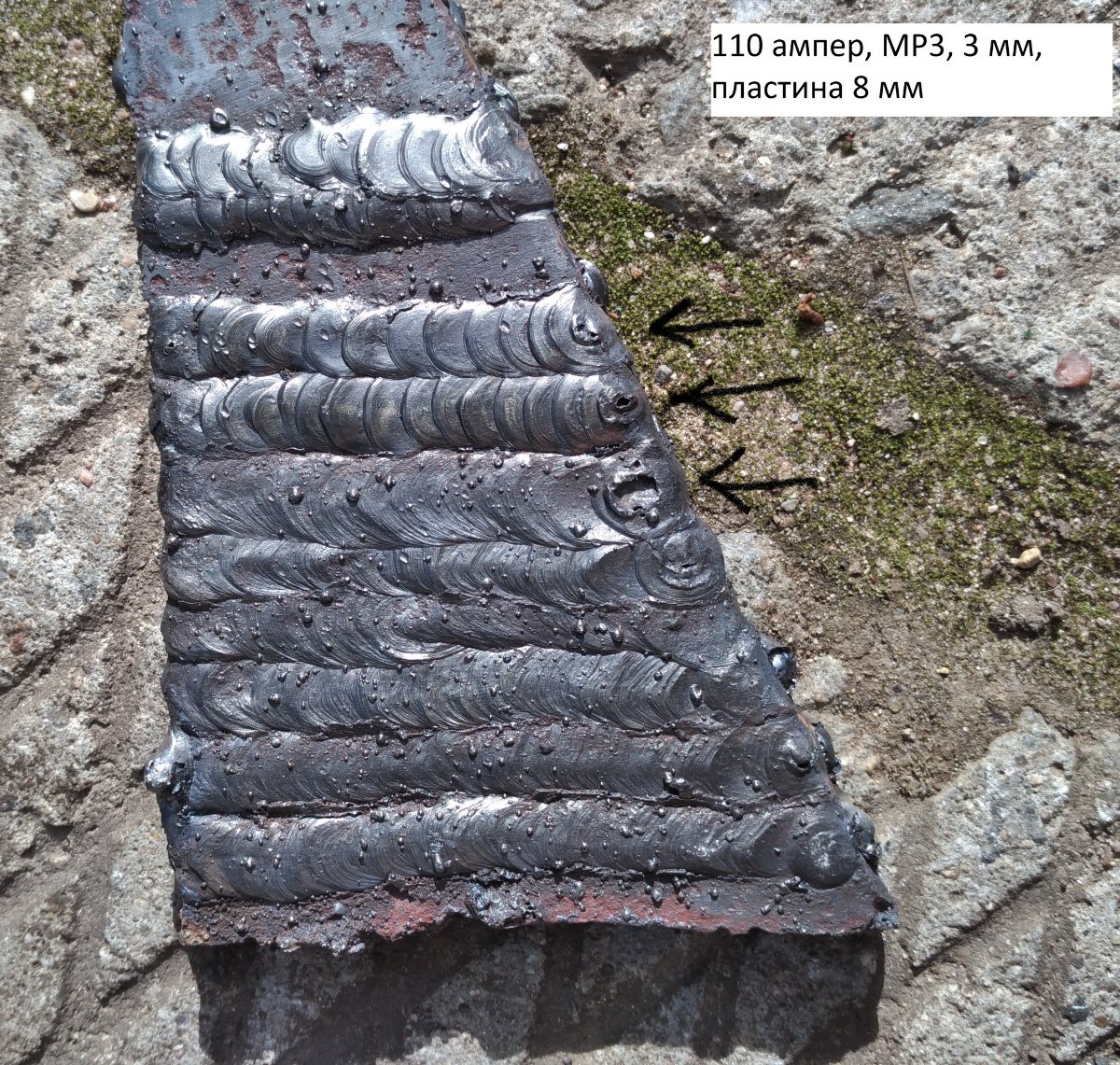

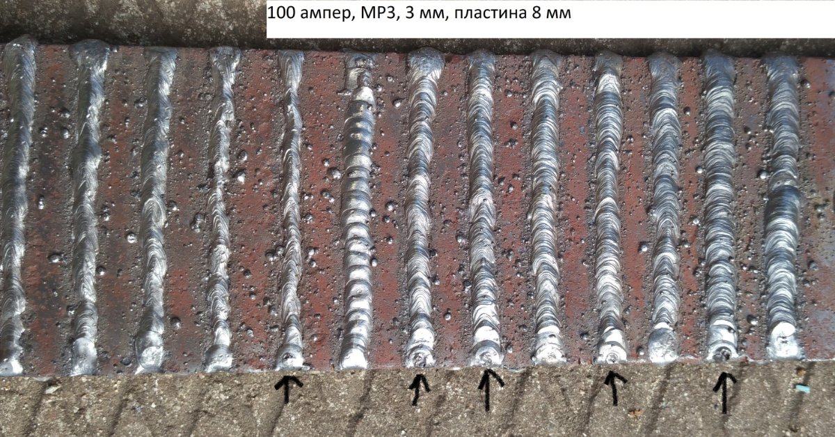

  2. Товарищи, подскажите, почему в конце сварного шва образуются кратеры - часто, но не всегда. Сегодня тренировался в завершении шва - заполнял усадочную раковину 2-мя дополнительными точками. Также пробовал ставить 1 точку, либо возврат электрода на 1,5 см обратно. На фото в данных швах ставил по 2 точки.
