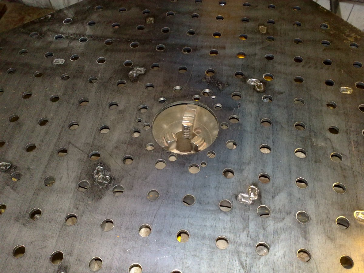

  2. Сам не чистил. Но когда попросил очистить мне сварочный стол, то мне сказали сто чистит очень плохо. Стал изучать вопрос. Причина в химическом составе прокатной окалины. Справедливости ради скажу, лазерный источник был не самый выдающийся по мощности. ПС. Речь о прокатной окалине горячекатаной стали (см. фото). О той, которую и абразив берет с трудом. Я пытался сварочный стол зачистить лепестковым кругом - бросил эту затею из-за дикой трудоемкости. В общем за что купил, за то и продаю. Но желающие могут купить, попробовать и поделиться опытом.

  4. Привет. У нас на производство купили такой. Размером с куб, 380В, весит кг 500, стоит запредельно. Сломался через пару месяцев редкой работы, пользовались аккуратно. Отправили по рекламации. Через 3 месяца обратно пришёл. Пока особо не используется. Перед покупкой обязательно надо смотреть аппарат в деле на том, что чистить будете. К нам представитель приезжал, показывал. Никаких реалий с рекламой и в помине нет, - до чистого металла он не чистит. Вонища стоит и окислов концентрация запредельная. Поэтому эта штука требует отдельного помещения, мощной вентиляции и СИЗы обязательно для оператора. В общем 100 раз подумайте.

  6. Да ну? По мне, так как раз с подобным видом загрязнений лучше всего, а вот с мохнатой ржой с жирной мазутой вперемешку –хуже всего.Ну и от мощности зависит.1.5 кВт -только краску с тонкомеров и лёгкую ржу, прокатный окал с новья, окислы-оксиды со швов.3 кВт и выше-толстые железяки с открытых площадок хранения, всякое б/у "железо"толстое.

  8. Любопытный факт. Прокатную окалину чистит плохо (или совсем никак).
