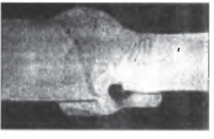

Здравствуйте. Интересует мнение людей касательно нержавейки. Бракоделы наварили резервуары из нержи, толщина 5 мм, встык на подложке. в кольцевых швах недопустимые включения, глубин большая. придется полностью выбирать сварочный шов. и варить второй раз. На мой взгляд выгорание хрома очевидно. Другого пути нет, как счетаете, варим???

Смотря какие требования к емкости и какое у нее назначение. Включения от прилипания подложки? Или швы светили и нашли включения во всем объеме шва?
Вот такое у нас , не допустимо, по всей длине почти. НД  ГОСТ - 23055-78, ОСТ - 32_048_95,Руководящий документ РД 153-34.1-003-01 .
kopeysky,когда работал на военке,то допускалось варить до трех раз,правда третий раз с разрешения гл. сварщика.Все мы люди и бывают ситуации с браком,мне кажется ничего страшного не будет.
Может ржаветь начать...

День добрый,дело тут не в выгорании хрома(если конечно защита шва была обиспечена),а в том что одно и тоже место подвергавшееся сварки более 2-х раз уже имеет измененную структуру металла,а это уже ухудшает его механические свойства
То есть 2 раза мы можем допустить?

kopeysky, Имеется в виду, что структура металла и его свойства будут меняться в зависимости от количества исправлений сварных швов. Если требования к соединению по РТМ 1С, то вполне можно разделать и переварить. Если за лигатуру боитесь, то можно чем нибудь более легированым, думаю, что ничего страшного не будет. Конечно хорошо бы после сварки провести аустенизацию или, на худой конец, - нормализацию. Только для аустенизации печь дающая больше 1000 градусов нужна.

Что имеете ввиду?
Да вполне возможно,если есть сомнения в качестве структуры шва ,можно сделать металлографию она все и покажет,если дела совсем плохи вырезать швы вместе с частью емкости и сделать вставку,
