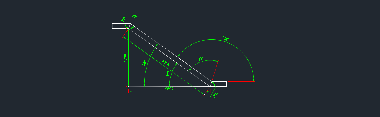

Как расcчитать углы в косоуре лестницы
Элементарно. Если линии стыков- это биссектрисы, то, высчитав углы прямоугольного треугольника (теорема Пифагора) , у которого есть размер, кстати, можно с помощью тригонометрической функции (например через cos - отношение прилежащего катета к гипотенузе) вычислить интересуемый  угол (углы)...54*5` и 35*5` и 90*
Путём нехитрых исчислений искомый Вами  угол будет равен 72*25`

Я тут грузанул чуть-чуть...на самом деле проще всего через тангенс найти, все данные для этого есть... :crazy:

72 градуса 12 минут) Ну или просто 72 градуса. К стати рисунок не в масштабе если что.

не в масштабе согласен, как считали расскажите пожалуйста?

так как считать то напишите формулу плиз)
Я считаю через синус угла. Да, для этого надо знать( расчитывать) гипотенузу, но ее все одно нужно считать, так как это размер полки детали. Размер этот равен корню квадратному из суммы возведенных в квадрат сторон треугольника образующих прямой угол(катетов). Далее противолежащий углу катет делю на гипотенузу. Получаю число по которому в таблице Брадиса нахожу угол. В данном случае нижний, который с двумя искомыми составляет в сумме 180 градусов. От 180 градусов отнимаю полученный угол и получаю сумму двух искомых углов. А так как они равны то каждый из них это половина суммы. Что бы написать вам формулу надо ваш рисунок привести к соответствующему виду. Обозначить углы и стороны.

@Round_Square, И не забудьте, что нижний и верхний швеллер должны быть в строгой параллели. Иначе грош цена вашим углам.
можно через тагенс. назовем угол между горизонталью и наклонной "a". tg(a)- соотношение вертикали к горизонтали. нужный угол реза - это (180-а)/2. arctg(a) можно найти тут http://xn----7sbabaccz5af0a8dqc8d.xn--p1ai/tablica-bradisa-tangensy.html
Спасибо огроменное Вам всем! Разобрался я с углами, все разметил и в итоге косоур лег но но уровня горизонтального не получилось. Скорее всего надо ооочень точно все резать. завтра пойду исправлять)

Извините пожалуйста, поправьте если я не прав но у меня угол получился 70,2.
@Round_Square, таблицы брадиса у меня нет, зато есть калькулятор в "пуске", там и подбирал. Получилось, конечно, примерно, плюс минус десяток минут. Тангенс угла - отношение противолежащего катета угла к прилежащему, т.е. 179/250 (это отношение катетов равняется тангенсу угла 35,6 градусов). Далее: (180-35,6)/2=72, если без понтов с минутами ;)

Ребята, помогите. Короче все посчитал, сварил, точность углов до десятых. Поставил на полки, а у горизонтальных полок косоура уровня нет. Швеллера на которые косоур ложиться выведены под уровень. Что может быть? Для перестраховки еще один такой сварил и все тоже самое. На полках появляется горизонталь если верхнюю часть поднять примерно на 16 сантиметров (Высота швеллера). Есть какие мысли?
@Round_Square,почему 70 то градусов получилось? Вот как раз на пару градусов и ушло! Ну ни как в прямоугольном треугольнике не получается 39 градусов...
помогите ошибку найти. как правильно считать надо???

кажися до меня доперло. Оказывается по брадису надо смотреть угол, а я арктангенс на калькуляторе считал)
Round_Square  Самое время ,найти выход и исправить ситуацию практическим путем с болгаркой. Считать дело интересное, нужное ,но реальность подталкивает уже к другим действиям. (к практикическим занятиям)
Если все углы правильно рассчитаны, то ошибка, на мой взгляд, кроется в неточности определения высоты между верхней и нижней точками крепления вашей конструкции.
И, если честно, смешно высчитывать все эти углы с такой точностью, если малейшая неточность при резке или деформация при сварке сведут на нет все расчеты.

Будет не смешно, когда на тридцатом швеллере, к одной стороне стыка получите раскрытие в три сантиметра, наплевав на секунды. Станете заваривать и деформация на таком шве точно убьет последние потуги что то получить. Игрушечными транспортирами из дешевых магазинов точности не получить, если по ним откладывать рассчитанные углы. Брешут они все. Если переносить с конструкции на деталь то ладно, там и обычная малка сойдет без делений. Главное в пространстве правильно выставить стыковочные плоскости, и соблюсти размеры. А то как вы подготовили углы это уже вопрос удобства дальнейшей сварки. Либо придется перерезать если угол чуть не тот в большую сторону. А поводки лечатся косынками и вставками из кусков уголка либо арматуры, главное что бы препятствие по направлению деформации создать.
