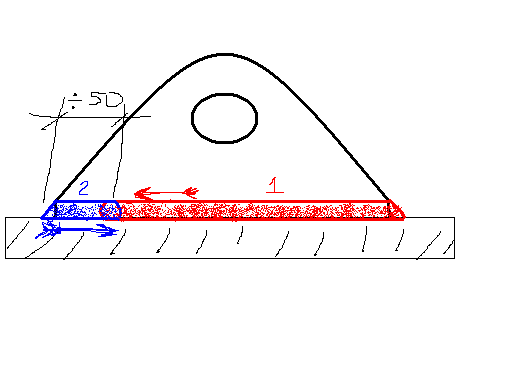

Понял..спасиб.. учту! т.е шов надо делать без остановки? Но я пологаю ето зависит от длинны шва и ешё многих факторов.
нет, почему без остановки, а если деталь длиной 6 метров?
Понял...Спасибо за Информацию. буду знать. Ну в любом случее если деталь большая то там надо прирыватся а то её в бублик свернёт)) Уведёт.
