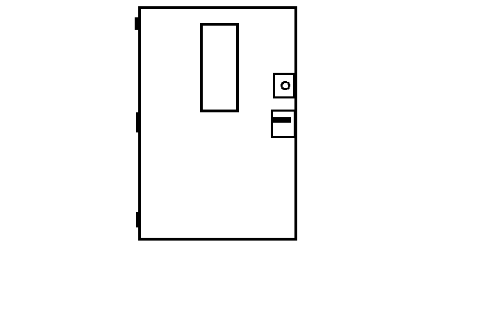

Продолжаем. С крышей по прежнему не известно. 27 стропил по цене 10,000 руб. И железа на 10,000 руб. На дверь и ещё дверь в случае успеха. И ещё на кое что. :unsure:
Подскажите простенький красивый как бы рисунок для двери подобного типа. 180*90 см.
Окно там виднеется и 2 замка. Почему два, да просто так. Для опыта.
Есть пруток и квадрат. Всё сечением по 10 мм. Больше не чего нет. Кузницы нет. Есть сварка, молоток и болгарка.
Где то тут видел темку про это, не помню где.
