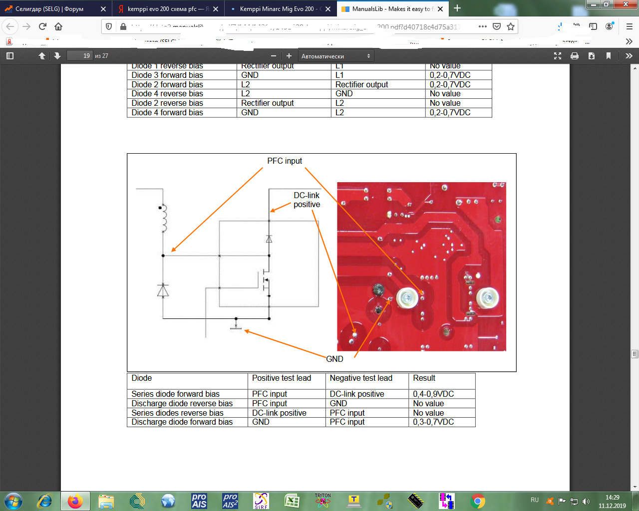

alegor Опубликовано 11 декабря, 2019 Поделиться Опубликовано 11 декабря, 2019 Схема EVO 200 собрана по с хеме с PFC т.е напряжение после моста дросселя и ключа поднимается до 390 вольт потом заряд конденсаторов и оттуда же запитывается VIPER27H вторичный источник питания И СИЛОВОЙ МОСТ. Есть схема могу выслать .не сильно подробная . нет спецификации.принесли в ремонт не включается .С выхода выпрямителя на корпус КЗ а там диод и ключ только могут быть в пробое...Интересует номиналы диода и транзистора PFC или это все в сборке кто разбирал? Ссылка на комментарий Поделиться на другие сайты Поделиться
alegor Опубликовано 11 декабря, 2019 Поделиться Опубликовано 11 декабря, 2019 схема PFCEVA200.bmp Ссылка на комментарий Поделиться на другие сайты Поделиться
copich Опубликовано 11 декабря, 2019 Поделиться Опубликовано 11 декабря, 2019 или это все в сборке кто разбирал? скорее всего сборке, согласно точек замера и белых изоляторов ... похоже, что все в сборке. Минарк 150, Две сборки, одна выпрямитель, вторая силовой модуль. И только выходные диоды в россыпью. Ссылка на комментарий Поделиться на другие сайты Поделиться
alegor Опубликовано 12 декабря, 2019 Поделиться Опубликовано 12 декабря, 2019 кто нибудь знает название модуля выпрямителя?наименование силового известно и замена тоже относительно не дорогая 12--15000 р. Ссылка на комментарий Поделиться на другие сайты Поделиться
alvideo Опубликовано 17 декабря, 2019 Поделиться Опубликовано 17 декабря, 2019 Выпрямитель + ККМ (PFC) DDB2U50N08W1R_B23. Его купить можно, цена около 60 $. Сам модуль ключей F4-150R06W2H2_B22. Косой мост. Увы, его купить не найдёте, заменить нечем, разве что APTGT150DH60TG. Но он высоковат и частота до 20kHz, когда сам аппарат работает на 60 kHz.Я пробую собрать на дискретных Ссылка на комментарий Поделиться на другие сайты Поделиться
copich Опубликовано 17 декабря, 2019 Поделиться Опубликовано 17 декабря, 2019 (изменено) Выпрямитель + ККМ (PFC) DDB2U50N08W1R_B23. Его купить можно, цена около 60 $. Сам модуль ключей F4-150R06W2H2_B22. Косой мост. Увы, его купить не найдёте, заменить нечем, разве что APTGT150DH60TG. Но он высоковат и частота до 20kHz, когда сам аппарат работает на 60 kHz.Я пробую собрать на дискретных Если его получится вскрыть, то можно в него же и впаять транзисторы. Но суть не в этом, я по 150-му минарку столкнулся с тем, что в даташит есть не точности с фактом. По факту схема отличается, точнее компоновка элементами. Были планы задействовать в ТВЧ... Но из-за скудности информации, сложности поиска и стоимости компонентов, идея перекочевала в другом направлении к другому производителю. Благо помогли ребятки с запчастями и поэтому эксперимент был относительно бюджетным. Изменено 17 декабря, 2019 пользователем copich Ссылка на комментарий Поделиться на другие сайты Поделиться
alvideo Опубликовано 17 декабря, 2019 Поделиться Опубликовано 17 декабря, 2019 Если его получится вскрыть, то можно в него же и впаять транзисторы. Модуль скрывается, элементы приварены сваркой.Там по три кристала на плечо. Надо подобрать по два транзистора на плечо, больше не поместиться. Проблема, что из за этого корпус не выйдет надеть. Можно и так оставить, залить лаком и впаять в плату как на фото. Но это только теория, паять непробовал. Модуль залит каким то силиконом, растворитель не берёт. На очистку пол дня точно уйдёт. Не ясно, какие там IGBT стоят. Коэфициент трансформации 3,66, аппарат расчитан на 200А, слеудет на плечо надо по 55А (200/3,66=55). Изучал схему, класический косой мост, только там нет снаберов. Есть ли у кого мысли, какие можно применять ключи, чтобы нормально работали на 60 kHz? Я склоняюсь к FGH60N60 И как расчитать RCD снабберы под выбранные ключи, зная, что там ККМ, поэтому на банках 390В. Ссылка на комментарий Поделиться на другие сайты Поделиться
copich Опубликовано 17 декабря, 2019 Поделиться Опубликовано 17 декабря, 2019 Модуль скрывается, элементы приварены сваркой.Там по три кристала на плечо. Надо подобрать по два транзистора на плечо, больше не поместиться. Проблема, что из за этого корпус не выйдет надеть. Можно и так оставить, залить лаком и впаять в плату как на фото. Но это только теория, паять непробовал. Модуль залит каким то силиконом, растворитель не берёт. На очистку пол дня точно уйдёт. Не ясно, какие там IGBT стоят. Коэфициент трансформации 3,66, аппарат расчитан на 200А, слеудет на плечо надо по 55А (200/3,66=55). Изучал схему, класический косой мост, только там нет снаберов. Есть ли у кого мысли, какие можно применять ключи, чтобы нормально работали на 60 kHz? Я склоняюсь к FGH60N60 И как расчитать RCD снабберы под выбранные ключи, зная, что там ККМ, поэтому на банках 390В. Они не приварены. Их можно демонтировать. Можно подобрать транзисторы в корпусе ТО-252, так в теликах делал. В сборку иногда и d-pak упихивались. Но как родные вставали те, что сказал. Методика замены в интернете есть, по восстановлению сборок от плазменных телевизоров. Восстанавливается на ура ( в теликах), если получится подобрать. Ну и терпение нужно и сноровка. В той сборке, что мне досталась, от кемпаря, ТО-252 великоваты, не лезли. Как и думал, что в сборке, так же терморезистор стоит и еще мелочь. Поэтому лучше все очистить и сборку собирать аналогами транзисторов. Очищать только место установки транзисторов. А вот что подобрать ... хе хе, тут кумекать надо, что по габаритам влезет и по параметрам будет рядом, а лучше да же с запасом. 60N60, по току то наверное будет с избытком. А вот по напряжению ... Ссылка на комментарий Поделиться на другие сайты Поделиться

alegor Опубликовано 28 января, 2020 Поделиться Опубликовано 28 января, 2020 вышел из строя только ключевой в PFCIGBT не подходят из за ограниченной частоты работы какой MOSFET использовать? Ссылка на комментарий Поделиться на другие сайты Поделиться
copich Опубликовано 28 января, 2020 Поделиться Опубликовано 28 января, 2020 (изменено) вышел из строя только ключевой в PFCIGBT не подходят из за ограниченной частоты работы какой MOSFET использовать?не понял. Как это не подходят? А что рассматривали? И с чего решили что там будет заоблочная частота переключения? На мой взгляд, главное по току подобрать, напряжению и по переходному сопротивлению. Из-за увеличения токов или (и) напряжения, переходное сопротивление может стать решающим. Но в любом случае с лучшими параметрами будет, чем мосфет втыкать. Или где-то что-то я упустил. И еще, когда выходит PFC, то надо глубже копать. Обычно ( из моей практики) и схема управления не работает. Т.е. надо подкинуть, что-то аналогичное, чтобы проверить, что не будет очередного "бах". Изменено 28 января, 2020 пользователем copich Ссылка на комментарий Поделиться на другие сайты Поделиться
alvideo Опубликовано 28 января, 2020 Поделиться Опубликовано 28 января, 2020 PFC у этого аппарата работает на 44 kHz (сам смотрел), на этой частоте вполне может справится и пара IGBT. Ранее ченил PFC сварочных, где на 40 кHz были 2 спаренные IKW75N60T (на выхлопе сварочника реальных 200А) https://eu.mouser.com/datasheet/2/196/Infineon-DDB2U50N08W1R_B23-DS-v03_00-EN-219386.pdfВ даташите в диаграмме указан один mosfet 50А мощности при 45 град, реально в модуле на сколько помню два спаренных транзисторов. Я сам не подбирал, но думаю поставить 2 в параллель IGBT FGH40N60. Ссылка на комментарий Поделиться на другие сайты Поделиться
alegor Опубликовано 28 января, 2020 Поделиться Опубликовано 28 января, 2020 поставил spw47n60c3 по параметрам близок к внутреннему ключу сборки .Нет импкльсов управления на затворе питание на конденсаторах 317 вольтНе работает PFC корректор. вопросон постоянно поддерживает напряжение 390 вольт или только во время сварки?индикация на передней панели появиласьрегулятор ток выставляет на индикаторено Не реагирует на кнопки управлениянужна схема управления PFC Ссылка на комментарий Поделиться на другие сайты Поделиться
alvideo Опубликовано 28 января, 2020 Поделиться Опубликовано 28 января, 2020 Должно быть 400В на холостомСxемы PFC не найдёте, но PFC управляет IR1155S, смотрите обвязку в даташите https://www.infineon.com/dgdl/ir1155spbf.pdf?fileId=5546d462533600a4015355c431f9164b Импульсы управления на затворе при холостом, как на картинке. Ссылка на комментарий Поделиться на другие сайты Поделиться
