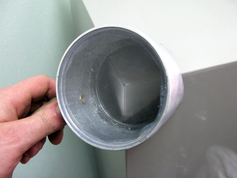

Здравствуйте, уважаемые форумчане! Очень интересует мнение специалистов, для которых важна герметичность шва: интересна ли моя разработка автономного вакуумного течеискателя? Работает по принципу образования пузырька воздуха в слое пенопленочного индикатора в месте несплошности шва под действием вакуума в небольшой "рамке".

Стёб - это тоже результат) сейчас изготавливаю эти самые вакуумные рамки различных форм, потом заказчик ими комплектует вакуумный насос 220В со шлангом и двумя ручками пистолетного типа - и получается вакуумный течеискатель. Используется в случае, когда емкость (танк) невозможно опрессовать обычным способом. Принцип очень простой: наносим на участок сварного шва состав типа жидкого мыла, прикладываем вакуумную рамку, откачиваем воздух (10-15 сек) до 0,5-0,4 атм и далее наблюдаем. Если где-либо появится пузырь - значит, это имеется отверстие не менее 10 в минус 7 мм. Конечно, гелиевый течеискатель обнаружит сквозные отверстия) 10 в минус 14-й, но имеет ряд ограничений.
Моя идея: изготовить простой вакуумный течеискатель с вакнасосом 12 В, с которым эксперт мог бы работать 3-4 часа (до замены аккумулятора), без удлинителей, освещения (рамки оснащаются подсветкой) и помощника.
Вакуумная рамка для плоского стыкового шва на фото.post-15779-0-10670300-1442745978_thumb.jpg

А видов рамок у меня есть очень много: прямые (плоские), угловые (уторные) на 90...135 град, нахлестные 6...14 мм, треугольные (для внутренних углов емкостей), круглые (для выпуклых или вогнутых сферических поверхностей), квадратные (для верхушки пирамиды), радиусные (для труб)... Укороченные... Удлиненные... Практически, для любой задачи!
Пенетрация при поиске течей - способ древний, испытанный, понятный, однако весьма трудоемкий и неточный - если бы он всегда был приемлемым, не появилась бы рентгенография (например) - с ее непомерной ценой, сложностью и временем.
А поверхность металла может быть какой угодно шероховатой, в каплях металла, в пятнах (хотя откуда на свежем металле пятна?), лишь бы грязь не отделялась от металла - рамка, все-таки, СОСЕТ...
На фото 2 вида уторных рамок, на 124 и 90 град.

Менгон, именно об этих рамках и идет речь, только с автономным вакуумным насосом... Их я и изготавливаю... В реальности нет никакого портативного исполнения, и меня очень интересует - почему? Вроде бы тема живая, нужная, а спецы так и таскаются по объектам с удлинителями и вакнасосами на 220 - хотя это недавно запретили при ремработах на АЭС. Вот я и пристаю к людям с вопросами...
