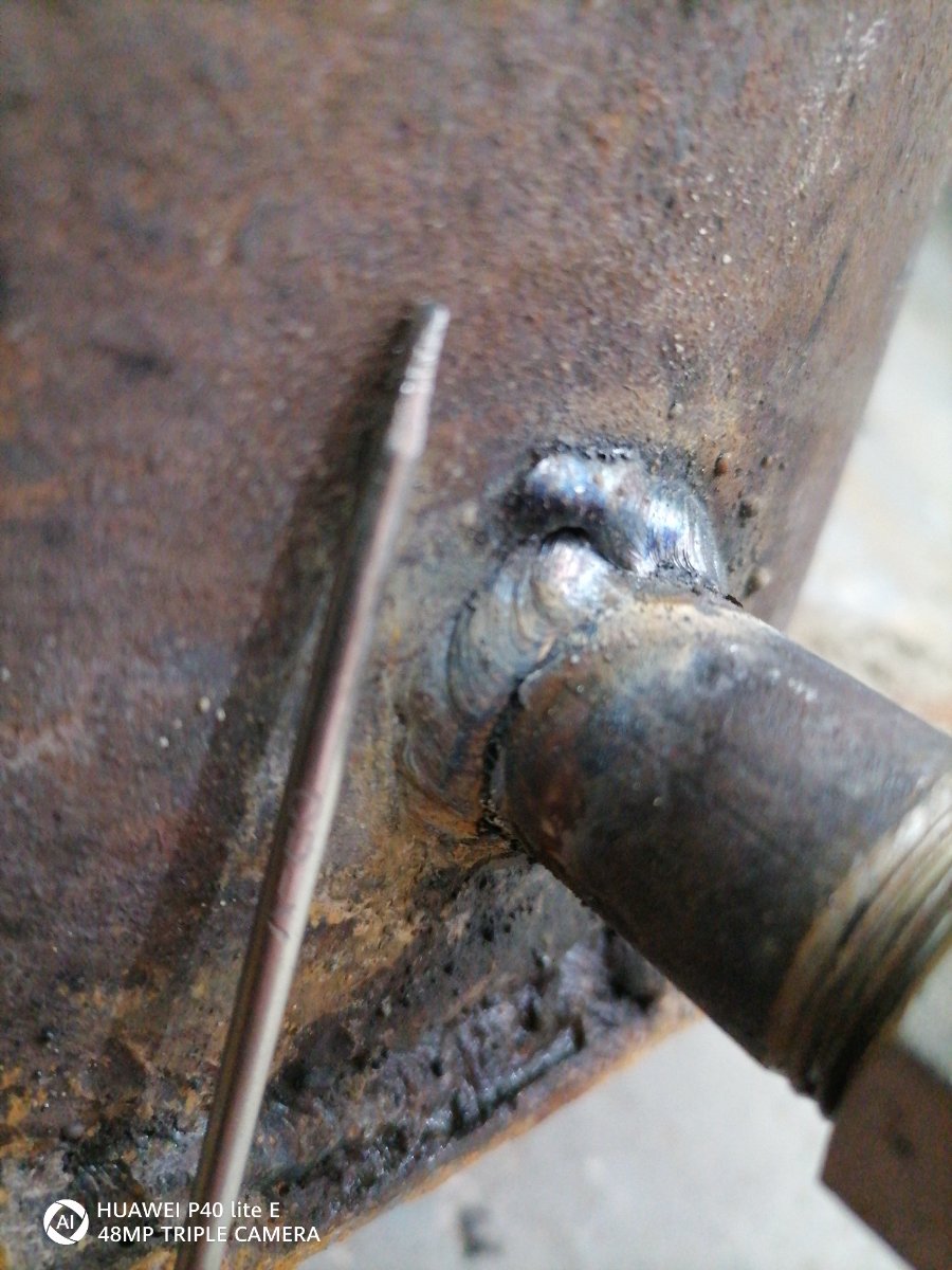

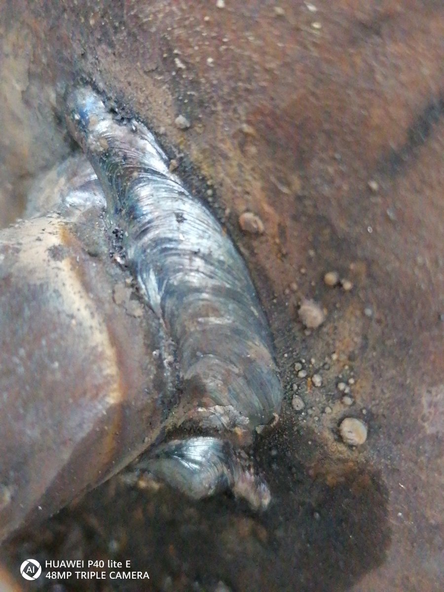

Сан Толич Опубликовано 21 ноября, 2025 Поделиться Опубликовано 21 ноября, 2025 В 17.11.2025 в 18:43, Вадим31 сказал: Так же пытался варить есабовскими 53.70, дуга себя странно на них ведет, но попробовал буквально 4-5 электродов Из свежей пачки мне понравились. Особенно цвет шва, зеркальный слегка 3мм на токе ~50А на швах У4 меня порадовали. Если шов можно выполнить без отрыва, я за электроды с основным покрытием. Писал выше, что брызжут меньше, да и видно лучше, само собой. А вот из открытой месяцев 5 пачки само собой не так горят, как свежие. Пока не прогреется, есть для меня некоторые неудобства. 1 Ссылка на комментарий Поделиться на другие сайты Поделиться
