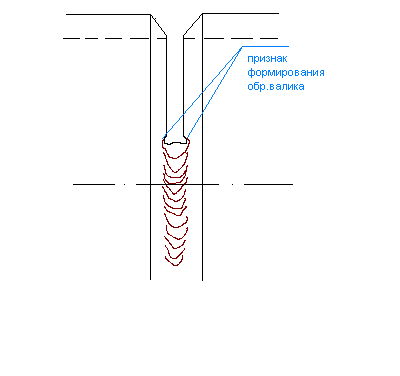

som Опубликовано 12 августа, 2012 Поделиться Опубликовано 12 августа, 2012 Обратный валик формируется независимо от техники сварки, в отрыв или безотрывно. Плюс метода в отрыв - не страшен завышенный ток. Плюс способа безотрыва - однородность шва и равномерный прогрев металла околошовной зоны. Так вот я испытываю трудности практикуя безотрыв - балластником плавность регулировки да ещё и не отвлекаясь от процесса совершать невозможно . Эх, мне бы с выносной крутилкой попробовать бы..Нашёл вот какой способ!! Визуальный контроль формирования обратного валика глядя через зазор, попробовал.. прикольно!! советую :http://www.youtube.com/watch?v=U0VitpUYUag&feature=player_detailpage 3 Ссылка на комментарий Поделиться на другие сайты Поделиться
blazen79 Опубликовано 12 августа, 2012 Поделиться Опубликовано 12 августа, 2012 Обратный валик формируется независимо от техники сварки,Думаю зависимо! Сейчас задача сделать утяжку на корне, чтоб слесарю удобнее было под подварку точить. Ежели малым током варить, то проблемы со ссплавлением, а на повышенном токе "лёгкий" отрыв, чтоб валик внутренний не вылез. Ссылка на комментарий Поделиться на другие сайты Поделиться
som Опубликовано 12 августа, 2012 Поделиться Опубликовано 12 августа, 2012 провар корня шва.bmpпри прохождении безотрывно "вытягиваю" дугу без переноса металла попеременно то на левую, то на правую кромку давая долю секунды для остывания жидкого металла в св. ванне во избежание перегрева кромок и подтека металла шва. Получается как бы безотрыв с отрывом металла электрода от ванны... вот. 1 Ссылка на комментарий Поделиться на другие сайты Поделиться

som Опубликовано 12 августа, 2012 Поделиться Опубликовано 12 августа, 2012 Думаю зависимо! Сейчас задача сделать утяжку на корне, чтоб слесарю удобнее было под подварку точить. Ежели малым током варить, то проблемы со ссплавлением, а на повышенном токе "лёгкий" отрыв, чтоб валик внутренний не вылез.а у меня обр. валик получается одинаковый при обоих способах Ссылка на комментарий Поделиться на другие сайты Поделиться
