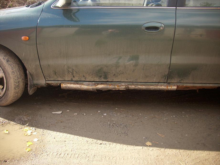

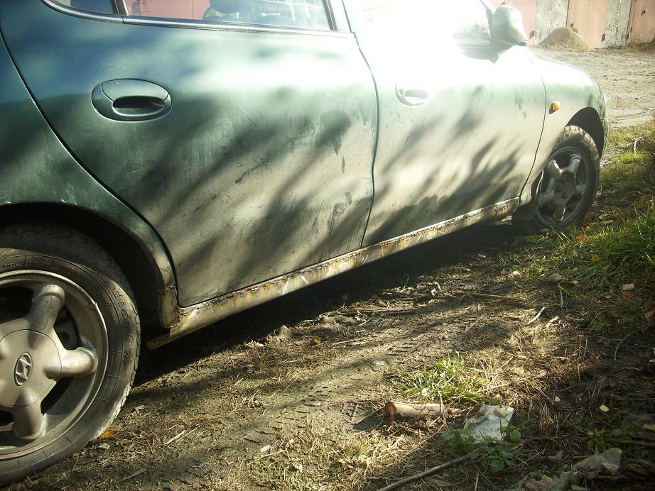

Итоги работы за 13 октября:
Было (на фото видна вставка усилителя под домкрат):
http://content.foto.mail.ru/mail/white-pride/22/h-52.jpg
Стало:
http://content.foto.mail.ru/mail/white-pride/22/h-53.jpg

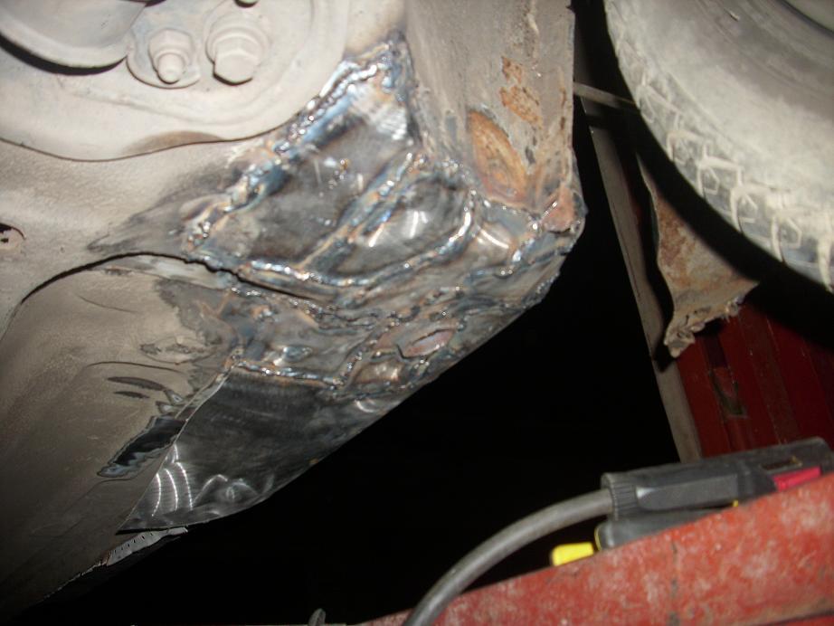

А вот и мой трудяга. Сегодня его впервые загнал в тепловую защиту.
http://content.foto.mail.ru/mail/white-pride/22/h-54.jpg
Спасибо Алексею (tehsvar) и Александру Губерниеву (avaks) за рекомендации по выбору аппарата. Пока нет претензий и нареканий.
С каким бы удовольствием я б сейчас поварил штучным электродом... Пока это мечты. А пока только куски холодильника, приваренные к гниловатому кузовному железу.

Если варишь под машиной,не на боку опрокинутой,береги уши,или затыкай,или подшлемник,а ля маска спецназовца.Иначе сожжешь перепонки,потом будешь мучатся ушами как я.Ни нырять,постоянный шум,сильные сквозняки и уже течет отит.В общем поверь,плохо.
неплохо для начала.
поддомкратник в *горизонт* пробить надо было. или отрезать привариваемую часть немного со скосом.
и латки длинее/больше делать(по лекалам,плотный картон/ватман). чего напрягаться-по 2-3 лишних шва.?
1-очень много навалено. труднее зачищать.
2-лучше 7-10 точек поставить,чем такими прихватками(загиб легче/меньше коробление металла).ps.вижу,дальше уже самому понятно стало ^_^
Изменено пользователем svarnoi69
@svarnoi69, торец трубы сделаю по горизонту, чтоб баба домкрат упирала в него и не проманулась. Чтоб уж точно не упёрла домкрат в порог.

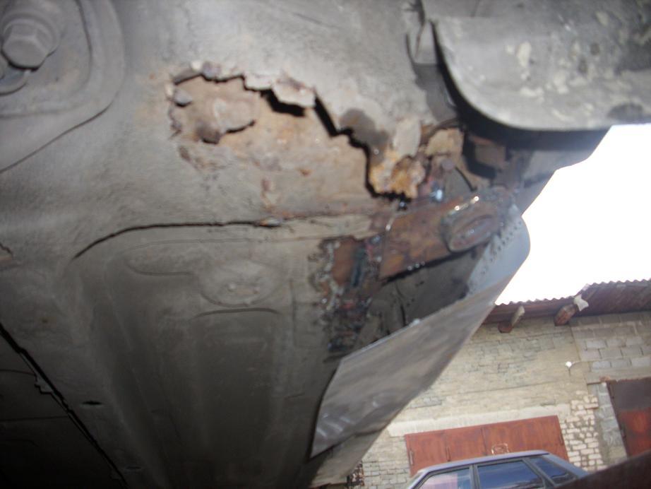

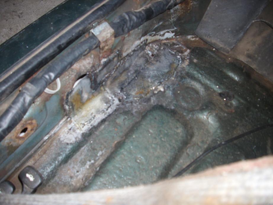

Отчёт за 14 октября.
На правой "скуле" тоже самое, что и слева. переваривал всё.
Под ногами переднего пассажира всплыли дыры. В 2 часа ночи наблюдал красивые огоньки в ободранном полу, вызванные переноской, светящей в смотровой яме. Расковырял её древней отвёрткой из набра трактора ДТ-75. Посмотрел на красивые огоньки и уже в 3=30 был под боком у жены.

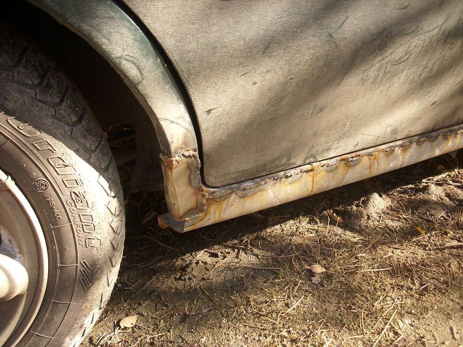

Там все дело в форме чашки, отбортовка по краям и куча ребер жесткости,скорее всего применялась холодная штамповка,так что ремонт нецелеобразен из-за термических деградирующих последствий для детали,лучше заменить.Колхозный вариант-проварить с усилением или найти похожее(кстати я ошибся,подходит не передняя,а задняя чашка 2108) изделие и подогнать по месту.Под капотом убрать проводку с правого брызговика и при сварочных работах поставить наблюдающего за подкапотным пространством,надеюсь огнетушитель у Вас всегда под рукой?При высверловке точек проходите все листы до крайнего и проваривайте по высверленным местам формируя сварочную ванну на нижнем листе , заполняя металлом весь объем высверловки.Сварка сплошным швом нежелательна.И помните - произведя неграмотный ремонт ходовой части , Вы подвергаете опасности Человеческие жизни.
по поводу усиления и заплаток, если позволяет место, то лучше вырезать трещины или варить их, а вот латку на металл варить и делать слои - это плохо, гниют быстро, лучше тогда вырезать где тонко, и расширенную латку из металла потолще, с нахлестом вывести туда где тоже потолще и по здоровей

хендай получился зачет, но вот грунт надо закрашивать, даже если волшебный грунт, сам накалывался на этом, не зря технологии придумали
Это антигравий NOVOL, под ним грунт NOVOL, глубже шпатлёвка NOVOL, а в самом низу - куски от холодильника  :crazy:

актигравий требует защиты краской, я и это проходил, и с машины счищал, многие так делают, даже прям по ржавчине, не на долго это, шпакля впитывает воду, грунт впитывает воду, антигравий вообще губка, краска и та впитывает, ососбенно акрил, замечали наверно, когда краска уже затерта, после мойки и протирки, не сохнет сразу, а как будто испарина идет
