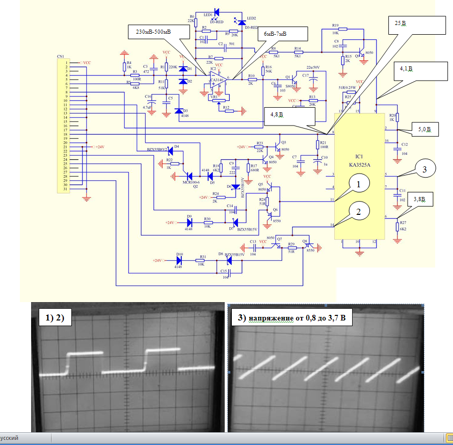

Здравствуйте. Попал в руки инвертор САИ-200 без силовой части (нет диодов и ключей), так что не понятно в каком он состоянии. Подскажите с работой СА3140 и его обвязкой, для чего стоят пара последовательных светодиодов и когда они должны гореть.
При питании сетевым напряжением есть 25 В, 12В до ШИМ приходит, генерация проходит. Включал без всех ключей.

@DSH, гляньте на полную схему, я думаю все станет на свои места. Нет тут ни чего волшебного и сложного. Операционник в роли компаратора - ОС, блокировка.
Генерацию смотрите на местах подключения силовых транзисторов. С ШИМки то хорошо но не достаточно.
Link to comment
Share on other sites
Это все понятно. Смущает напряжение 230-600 мВ на входе ОУ. Подключаю только плату с управлением и ключами от лабораторного БП. Вот что на затворах силовых ключей...как бы все в норме
Link to comment
да там так и должно быть. Затворы похоже на правду, только понять относительно чего измерения делали. По всем затворам должно быть одно и тоже, т.е. форма сигнала.
Далее вставляете силу и проводите низковольтный тест, силы. Если все будет хорошо, то можно восстанавливать все цепи и включать на лампочку. Если на выходе будет Uхх в норме, форма на затворах не изменится, то можно и искрануть электродом :)
