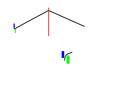

AndreyTs Опубликовано 29 сентября, 2011 Поделиться Опубликовано 29 сентября, 2011 На схеме(надеюсь ее видно) черное это конус, в центре которого делается отверстие. Красное - ось на которое этот конус одевается, ось можно двигать вверх-вниз и вперед-назад в зависимости от диаметра и высоты конуса. Зеленое - ролик, профиль которого определяет форму загиба, он соединен с мотор-редуктором и вращаясь крутит конус по окружности. Синие - другой ролик который можно поднимать и опускать. Когда доберусь до работы сфотографирую станок, думаю так будет попонятнее где там что.shema.bmp Ссылка на комментарий Поделиться на другие сайты Поделиться
Evgen Опубликовано 29 сентября, 2011 Автор Поделиться Опубликовано 29 сентября, 2011 AndreyTs, Это уже станок. это совсем не попроще вариант. И что выкатывается таким образом? закраины? Да и какая толщина? На холодную? Ссылка на комментарий Поделиться на другие сайты Поделиться

AndreyTs Опубликовано 30 сентября, 2011 Поделиться Опубликовано 30 сентября, 2011 AndreyTs, Это уже станок. это совсем не попроще вариант. И что выкатывается таким образом? закраины? Да и какая толщина? На холодную? Да только закраины. 4mm нержавейку выкатывает спокойно, возможно и больше уточню. На холодную. Сам станок несложен и сделать его достаточно просто, конечно если достаточно часто возникает нужда в изготовление таких деталей. И вот, дурацкая идея, у двух плоских, одинаковых, круглых заготовок загнуть края, сварить между собой, дать внутрь давление пока не станет похожа на шар. Потом разрезать пополам. Просто видел как кубообразные бочки превращаются так в шароподобные. АВНТут действительно есть чем похвастаться, молодцы или молодец. Ссылка на комментарий Поделиться на другие сайты Поделиться

AndreyTs Опубликовано 10 октября, 2011 Поделиться Опубликовано 10 октября, 2011 Вот фото станка, может кому и пригодится. 5 Ссылка на комментарий Поделиться на другие сайты Поделиться

AndreyTs Опубликовано 12 октября, 2011 Поделиться Опубликовано 12 октября, 2011 (изменено) blazen79 Таблички нет, разве что на мотор редукторах.Он я так понимаю самодельный. Возможно вас случайно ввела в заблуждение темно зеленая хреновина с рулем(не знаю как по другому описать), так это - да, подающая с какого-то станка, но она никак электрически не подключена и служит лишь для более удобного перемещения оси вращения. Изменено 12 октября, 2011 пользователем AndreyTs Ссылка на комментарий Поделиться на другие сайты Поделиться

AndreyTs Опубликовано 12 октября, 2011 Поделиться Опубликовано 12 октября, 2011 Balbes Какие вещи, станки, заготовки? Пишите пожалуйста по развернутей. Как для сварщиков и балбесов. blazen79 Если ко мне вопрос, то толщина до 6mm(уточнял), причем 4mm вальцуется лучше чем 1.5mm. Диаметр от примерно 500mm до примерно 11-12m. Ссылка на комментарий Поделиться на другие сайты Поделиться
