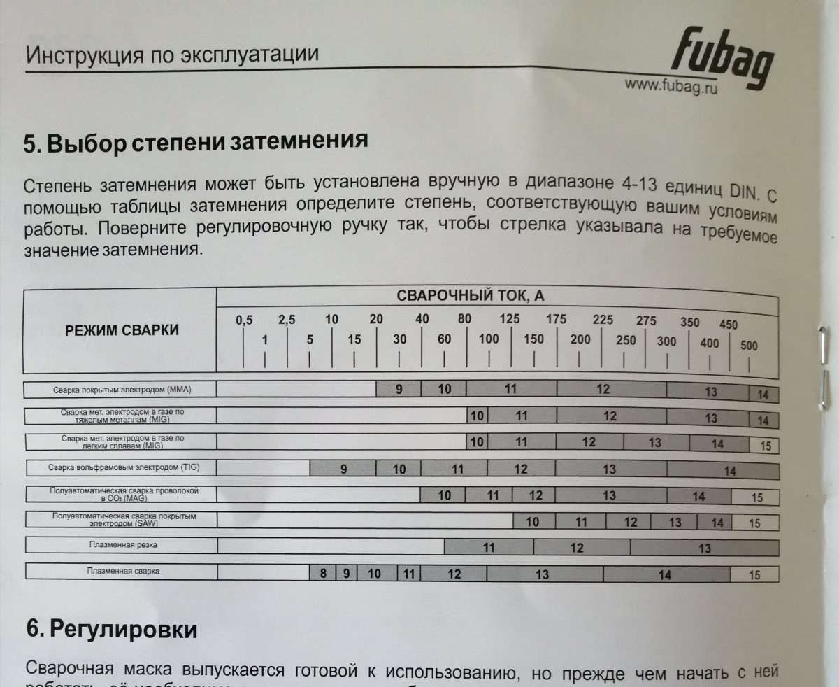

  2. Вот, да - тоже столкнулся с солнцем сзади - лучи под маску и из-за бликов ничего не видно. Натянул сзади капюшон от куртки, стало нормально, без бликов. Думаю, что надо заиметь обычную маску со стеклом, чтобы сравнить видимость и затемнение, а то есть переживание на счет "а правильно ли работает маска". Почему-то после сеанса сварки каждый раз в левом глазу ощущал давление и сухость, а в правом все нормально. На следующий день все проходило.
  3. Интернет у меня не по талонам, маска хамелеон Фубаг за 4,5 килорубля, в инструкции там есть таблица настроек. Смысл вопроса был в том, что у каждого глаз по-разному видит через стекло, поэтому на одном токе разные сварщики используют разные уровни затемнения. Я, например, не заметил особой разницы между 9 и 11 уровнем. Ну, может, чуть потемнее.

  7. Ещё бы маску по ГОСТу заиметь. за 1-3т.р. с озона, хрень полная. Да и маска то скорей одна, и если не многофункциональный регулируемый хамелион, то степень затемнения не меняется, а токи разные. Да и глаз запасных не будет.

  9. Ну прямо как дети малые, наверное надоевший ответ: "Вас что, в Гугле забанили?")) есть таблицы выборы стекла, и сварочного тока.

  14. Дины видел только в хамелеон ах, мои удобства 9-13, вроде бы. Но, нормальный хамелеон не по карману, а те что есть, дрянь, на стекло смотришь, степень затемнения разная, солнце в затылок - ничего не видно, светофильтр работает коряво, моргает, стараюсь их не пользовать, глаза дороже. Лучше всего видно в обычную маску без авто светофильтра, какие номера не знаю, в сильно затемнённых хорошо видно ванну, но почти не видать куда вести электрод, особенно когда нет яркого солнца или в помещении. Выбрал стекло так, чтобы было видно при дневном солнце, или в помещении при хорошем освещении что-то, через стекло видно, тогда и при сварке нормально и ванну видать и куда электрод вести. На величину тока никогда не заморачивался, при подборе маски.

  18. А какой уровень затемнения используете на маске в зависимости от тока, чтобы хорошо видеть ванну? У меня возникло такое ощущение, что при 95-100 амперах 11DIN вроде мало - дуга так нормально светит фиолетовым.
