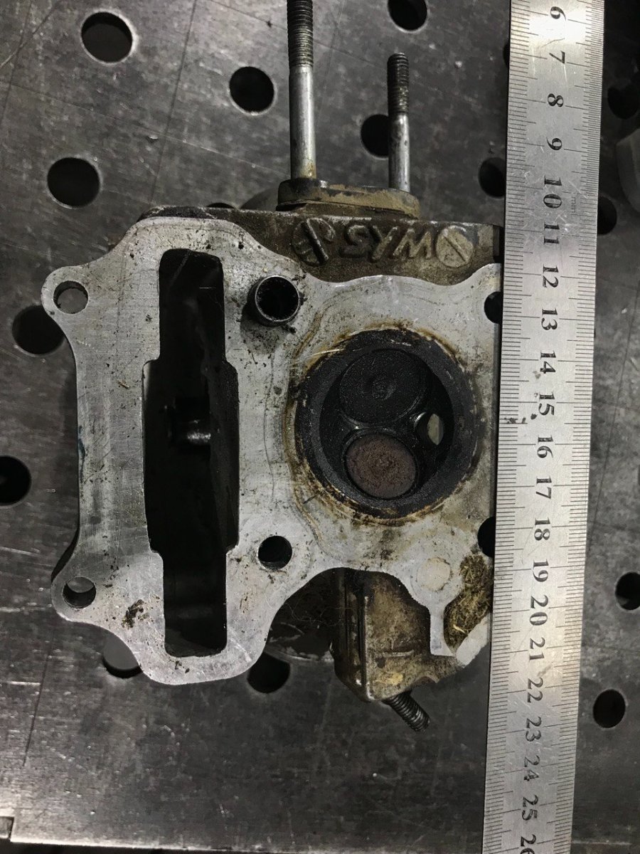

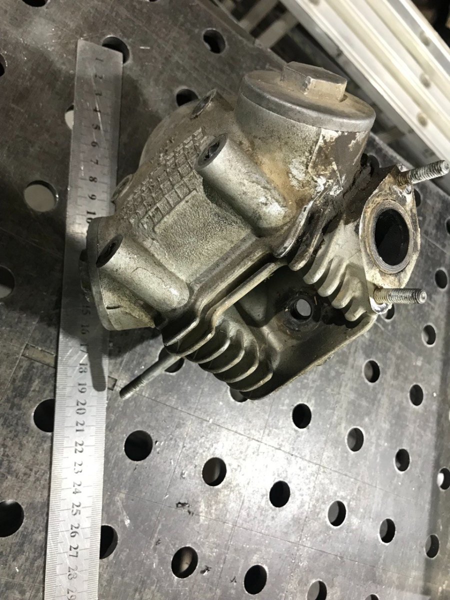

  2. Головка от какой то садовой техники, но не точно. Свечная резьба накрылась. Понятно нужно на плавить и нарезать новую. Понятно надо разобрать это (клапана и т.д.) но так как отверстие очень близко к седлам есть опасения что они выпадут от нагрева. Да и сама посадка может деформироваться. Я понимаю как правильно это сделать, но заказчик не хочет да и не будет отдавать на фрезеровку все го этого. По его мысли - я заплавлю ему это отверстие а он дрель просверлит отверстие и нарежет новую резьбу Теоретически ну и практически конечно можно (просверлить и нарезать) и потом завернув свечку посмотреть как прилегает уплотнительное кольцо к головки и потом дремелем поправить плоскостность. Исходя из этого по мне проще в таком случае токарю заказать ввертыш. Но думаю и этого делать они не будут, такая мастерская по ремонту что я бы им руки оторвал иногда такие вещи предлагают что караул. Вопрос в принципе один как думаете выпадут седла или нет? Потому как наплавить на всем протяжении думается мне не смогу, слишком мало отверстие и глубокое хоть и варить можно с двух сторон, придется разделывать под угол а это еще больше приблизит к седлам.
