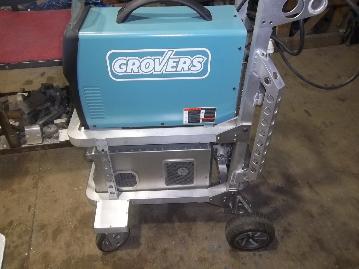

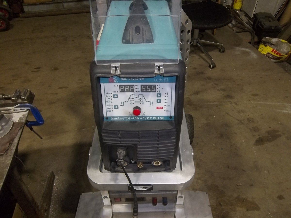

  2. Аппарат -супер! Тележка -прелесть! БЖО-класс! С алюминием профессионально работаете? Как такие элементы делали-гнутые,сверленые? Станки похоже?

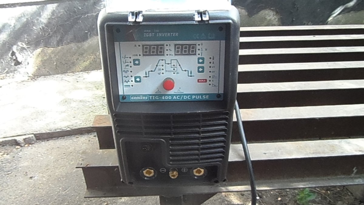

  3. Тот-же, здесь расскажу о нём. Я ему и тележку новую сделал.
  4. Сегодня

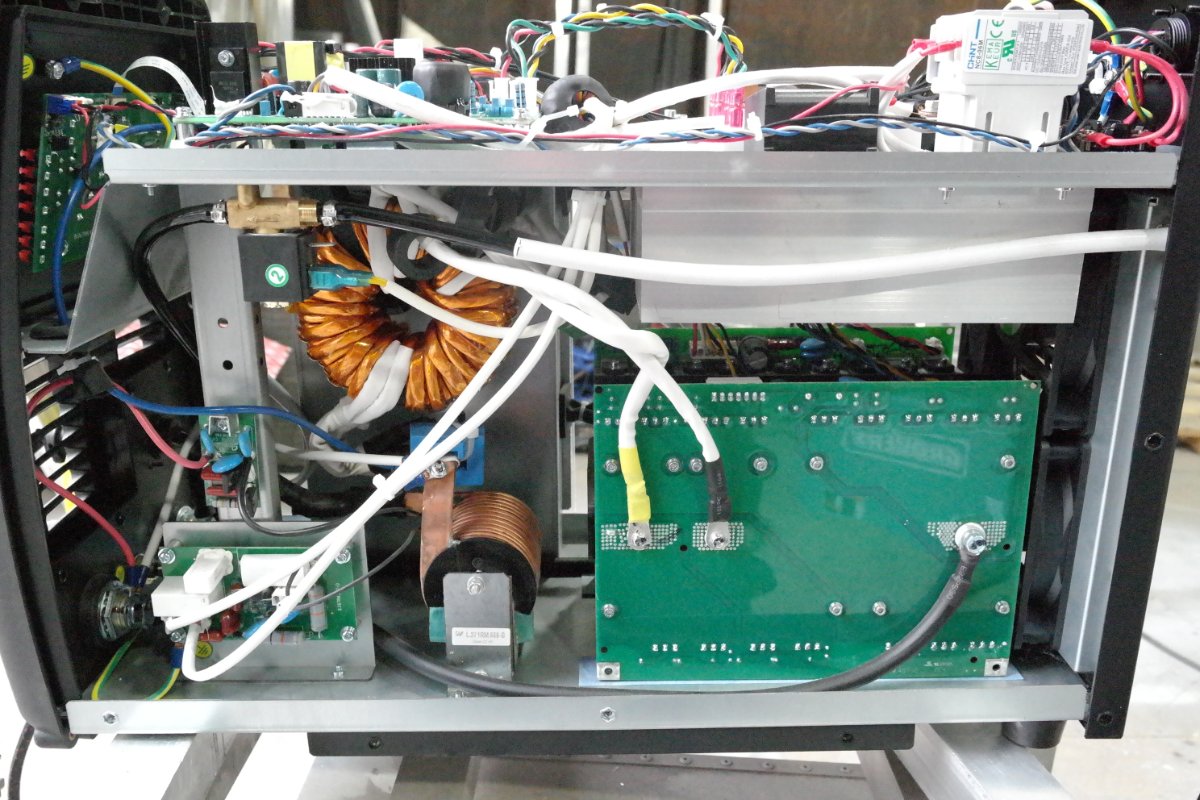

  5. Петр, из вновь приобретенного?
  6. "Внутрянка" как всегда качественно собрана.

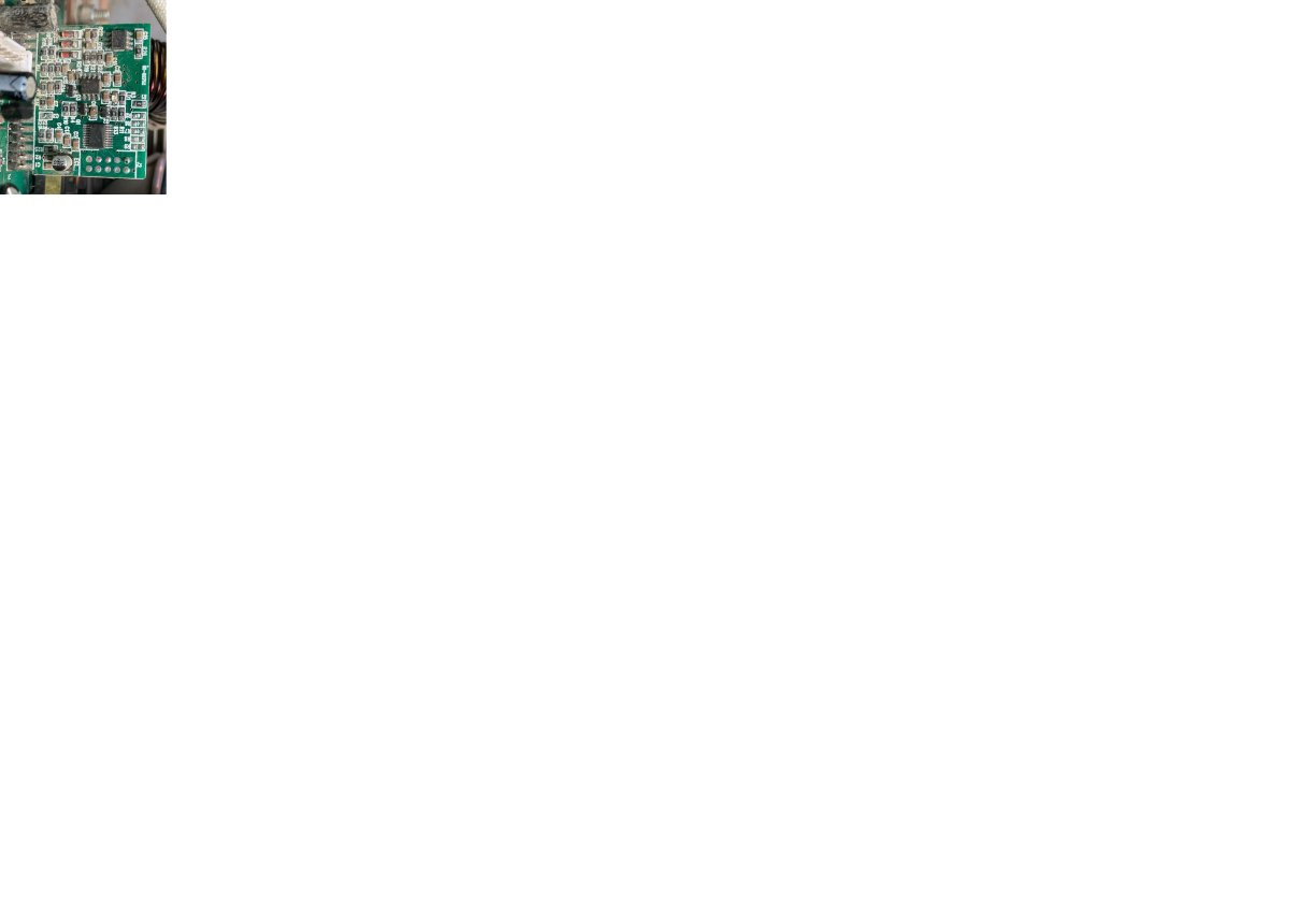

  19. Доброго времени суток ! Недавно приобрёл сварочный аппарат Brima arc 160 через авито , покупал как рабочую , но оказалась не совсем ... как распаковал проверил напряжение холостого хода , составило 16Вольт , хотя должно было 65В как указано , ещё обратил внимание при включении не срабатывает реле , вентилятор работает .На страх и риск поехал на дачу проверить на электроде , рутилом варит , основными попробовал тоже варит , на 100 ампер тройка хорошо горит , попробовал поставить 50-70 ампер на уони , сработала защита , выключил с кнопки в конце сработало реле .Включаю реле не срабатывает , ставлю 100ампер варит , ставлю 70 варит и снова защита .Внутри аппарат как новый , гари и т.п нет
