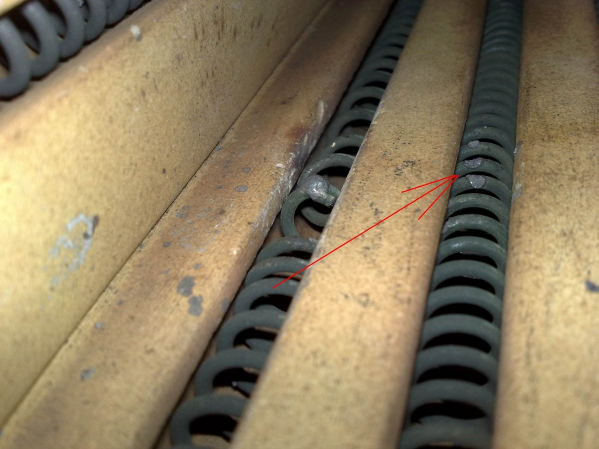

Вариться превосходно, даже таким генекологическим способом как я показал (там лезла только одна рука, присадку пришлось на зажиме внутри оставлять). И да, зачистить хорошо тоже не получилось.
Пробовать надо! "Я пробовал поварить изрядно поработавшие фехралевые спирали постоянкой. Фиаско! Поразмыслил, если алюминий, даже весьма грязный-варится на переменке, то почему бы не попробовать одолеть оконцовки спиралей переменкой? И прокатило. Причём, весьма неплохо так прокатило. " (с) Ambivert
А варить-то как? Вот в этот момент все и приключится.
Даже при невысоких температурах? Ведь в составе и так до 5% алюминия....
Алюминий растворяет фехраль. Даже не знаю что за соединение получиться. Если уж так хочется уменьшить переходное сопротивление на крепеже, то наверное проще медью облудить (обварить). Только проверить, не является ли медь раскислителем (я сам не помню).
Дык.... Вон Ambivert на AC сваривал старый фехраль (как алюминий), может, выводы варить к алюминиевой шине, а уж ея - куда угодно!
Если в горячей зоне все без проблем, то и в холодной должно работать. Я так думаю... П.С. Но, вопрошающий может провести разведку боем и потом наградить нас мудрой мудростью.
Валер, я твою работу тоже нашел, но у тебя там именно ремонт спирали, про выводы ничего не нашел....
Варится чем угодно. Вот пример. Плохие люди растворили спираль алюминием. TIGа не было, деваться некуда, заварил 70S-6 MAGом. Из-за низкой окалиностойкости, через некоторое время (с моими задачами довольно таки продолжительное), соединение все же разрушилось. Второй раз заварил TIGом с присадкой фехралем.

имею в виду нихром в качестве присадочного материала
https://websvarka.ru/talk/topic/12459-svarka-splavov-s-bolshim-udelnym-elektricheskim-soprotivleniem/#comment-387690
Это совсем не к нержавейке, она ПЛОХО проводит тепло, даже банальная Ст.3 вдвое теплопроводнее. Новое слово в электротехнике.... сопротивление - да, большое и тепловыделение. Поищите на форуме, по-моему Shlosser и Валера Selco занимались подобным.
Ранее уже тестировлись другие виды выходов, суть в том, что нагревательный элемент располагается в закрытом корпусе и нам необходимо добиться как можно более надёжного контакта, чего и планируется сделать с омощью сварки, так же эти приваренные выходы в идеале должы хорошо отводить тепло, так как ранее из-за плохого контакта в других образцах было непонятно откуда именно нагревается печь: с самой спирали или из-за того, что в точке контакта из-за плохого соединения слишком большие токи:)
К сожалению нихром не подойдёт, в данном случае уже используется готовая печь именно из фехрали
А смысл?
рассмотрите вариант сварки нихром,тиг
Планируется сделать выходы из нержавейки для печи сопротивления
Предназначение такого соединения ? ..механическая прочность,жаростойкость..

Друзья, добрый день! Встала интересная инженерная задача, необходимо сварить нержавейку с фехралью, если кто-то занимался чем-то подобным, подскажите пожалуйста: Реально-ли это? Какую сварку лучше исполььзовать, аргоно-дуговую, полуавтомат или электродами? Какой ставить ток в том или ином случае и в целом как сделать это правильно?
