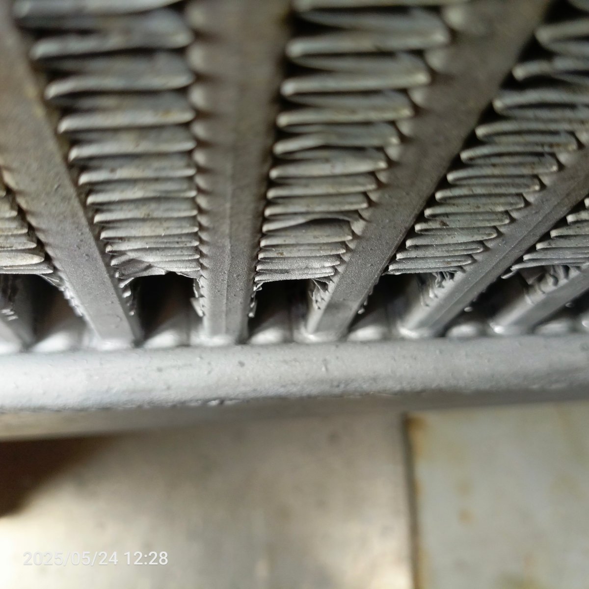

  2. Небольшое дополнение. Это "возрастной" интеркулер,ему уже 18 от роду с особенностью конструкции.На что надо обратить внимание. Пайка происходит сложно-это значительная толщина окисной пленки,глубокая коррозия и т.д.,,то бишь смачивание материала припоем будет плохое. К тому же,формованная канавка для прокладки подходит близко к краю трубки. Поэтому,пайку надо начинать с боков трубки- прогрев,видно,что ванночка расплавленного припоя смачивает трубку и донью и продвигать ее к торцу трубки с одной стороны и другой. Будет техника пайка другой -будут проблемы.
