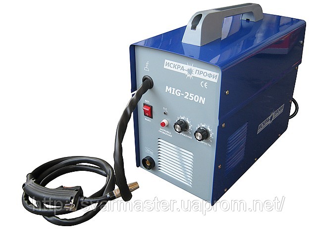

Синенькой прикольный по виду, прям чудо. :D Но расположение катухи наводит на мысль о сваливании витков и устройстве бороды.
http://uaprom-image.s3.amazonaws.com/1637088_w640_h640_iskra_mig250n.jpghttp://uaprom-image.s3.amazonaws.com/544056_w640_h640_pdg215profi.jpg
Эти понравились больше.
Изменено пользователем митька51
Это если не привести в действие (или сломается) механизм притормаживания катушки.
Ой, не надо щупать бабушку. 99,95% полуавтоматов имеют верт положение катухи, по одной простой причине: виткам сваливаться некуда, даже если катуха совсем без тормоза.
Обычная, рабочая ситуевина: тормоз всегда минимален! Минимизируется для компенсации веса катухи, нагрузки на ролики, компенсации рывков от перегибов рукава. А самое главное: никто и никогда не регулирует подтормаживание. Всем лень, иначе это придется делать ежедневно (если учитывать рекомендации поставщиков). А если еще и режим суперпульс и подача метров Pri25\Sec20 в минуту. сразу будет борода.
Sakhalin_Cat
Вы пытаетесь компакт ставить в равные условия с серьезными сварочными установками. При этом еще и не факт, что аппарат показан в рабочем положении...;)
Согласен, невидел ни одного проф аппарата с горизонтальной катушкой, наверное есть на это причины.
"унылые китайские какашки" (есть парочка на глушителях), часто пускают бороду при укладке на бок(когда длинны шланга горелки нехватает, а аппарат вертикально под машину не подлазит) и совсем не пускают её при нормальном положении аппарата.
PS: конструкция податчика, роликов и тормоза идентична.
...расположение катухи наводит на мысль о сваливании витков и устройстве бороды.
Больше года уже варю ФЭБом с таким же расположением катушки - ни разу ещё ничего не слетало при работе. Может я , конечно, слишком хорошо за ним слежу... :rolleyes:
Интересно, как у владельцев Контура? Там же вроде вертикально стоит катушечка...
А "КЕМПИ" на самой верхней фотке улыбнул нипадеццки! :D И ведь кто-то же, наверняка, клюнет на эту удочку, и будет потом всем говорить: да варил я этим вашим "Кемпи" - такая кака!
Варил Циклон - ом , с горизонтальным расположением катушки - хозяин тормозящий механизм сразу переделал , борода ..... . Варит какбудто там дросселя нет после выпрямителя ... звук неприятный :bad:
